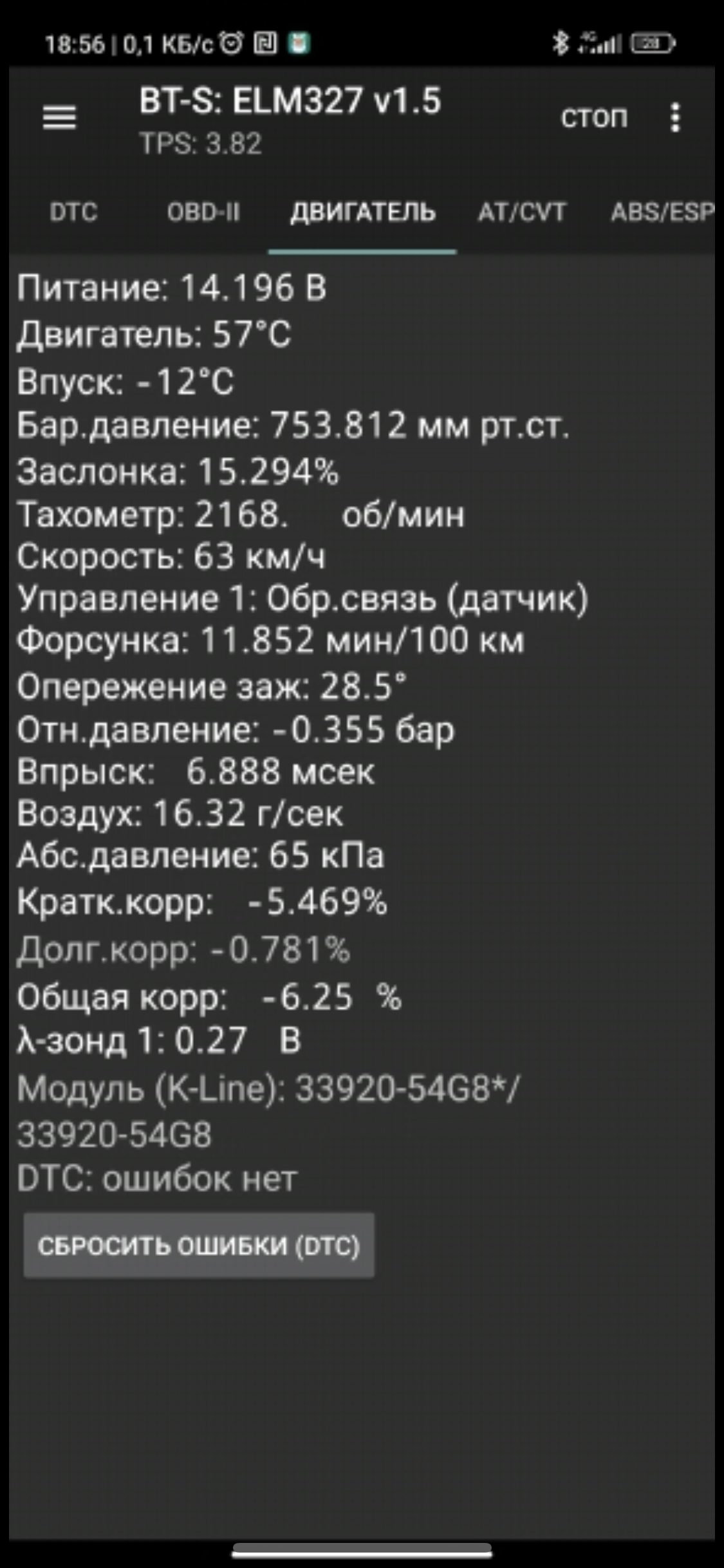

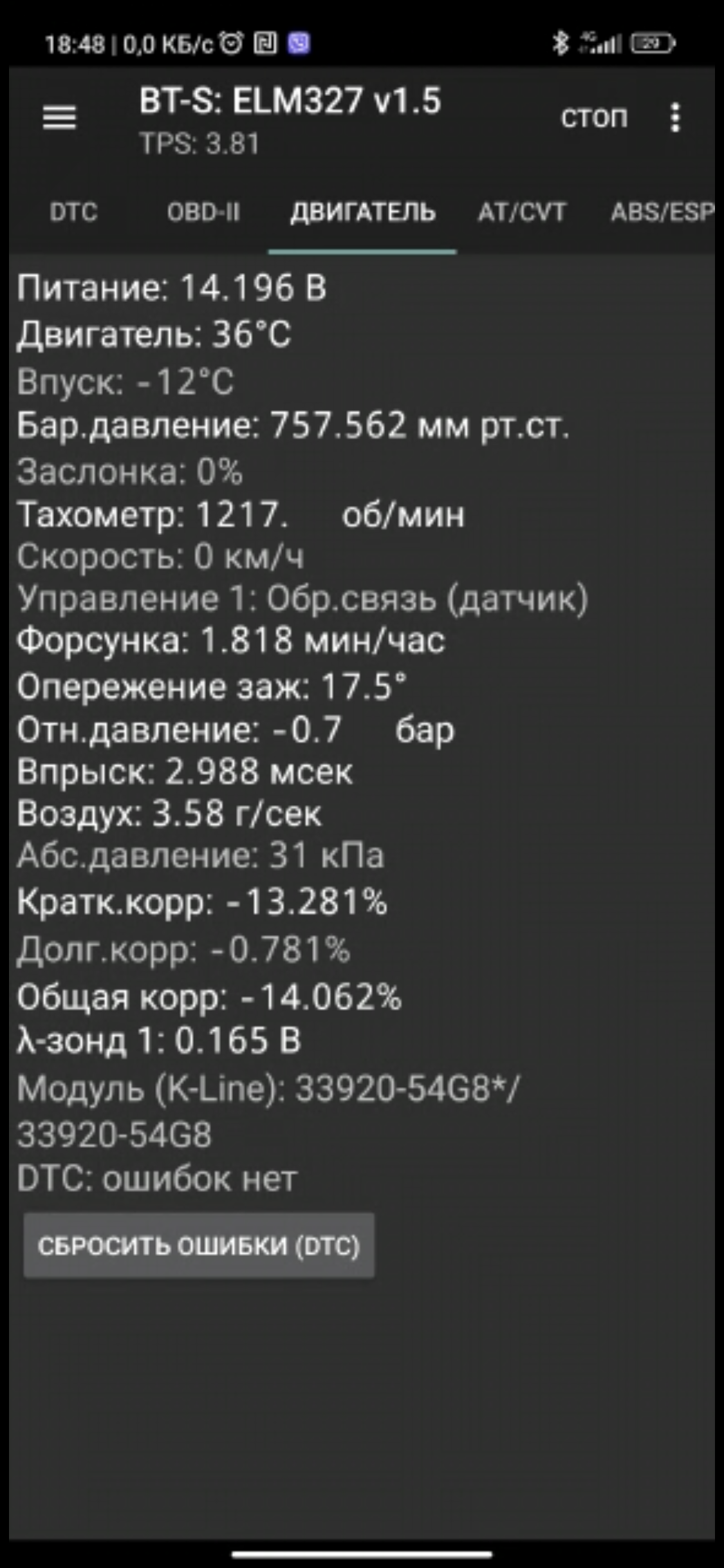

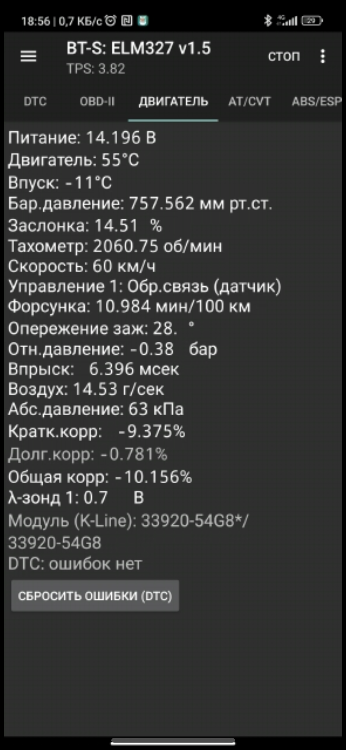

Подскажите по показателям,о чем говорят данные?(расход топлива большой,может показатели на что-то указывают,я сам не разбираюсь,совсем зеленый)

До этого чистили дроссель,снимали все проливали очисткой карбюратора,поставили на место на серый герметик.
Езжу от дома до работы(км 2) и вечером так катаюсь,люлей не поддаю-аккуратно
Еще вопрос (слышал про прогар прокладки выпускного/впускного коллектора) как это определить и на что это влияет?Поменял катушку оригинал на старвольт,т.к такая стояла вторая -особых изменений не ощутил,жду вв провода(наконечники покоцаны-заказал оригинал)
Когда запускаю,если стартер несколько раз включу/выключу,то быстро схватывает на запуск двигателя,а если с первого раза ,то секунд 4-5 нужно покрутить и потом запускается

выложенные данные говорят о том, что у вас не прогрет двигатель, а в этом случае .
при таком коротком пробеге (2 км) расход и будет большим
