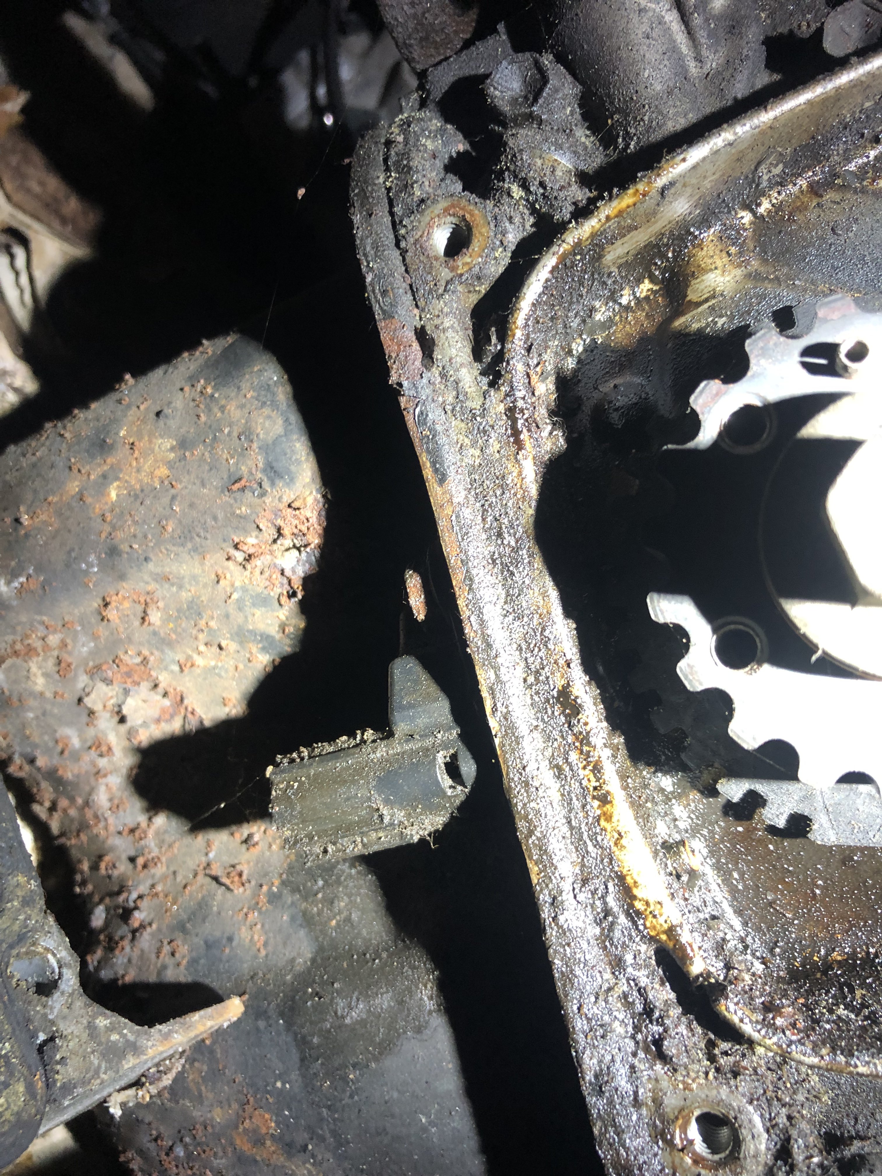

И какие датчики есть на двигателе, кроме датчика распредвала ? Коленвала есть ?
На моем Сайдкике 92г. был один датчик в трамблере. В принципе коленвал и распредвал жестко связаны какая разница где поставить, угол поворота валов не меняется.

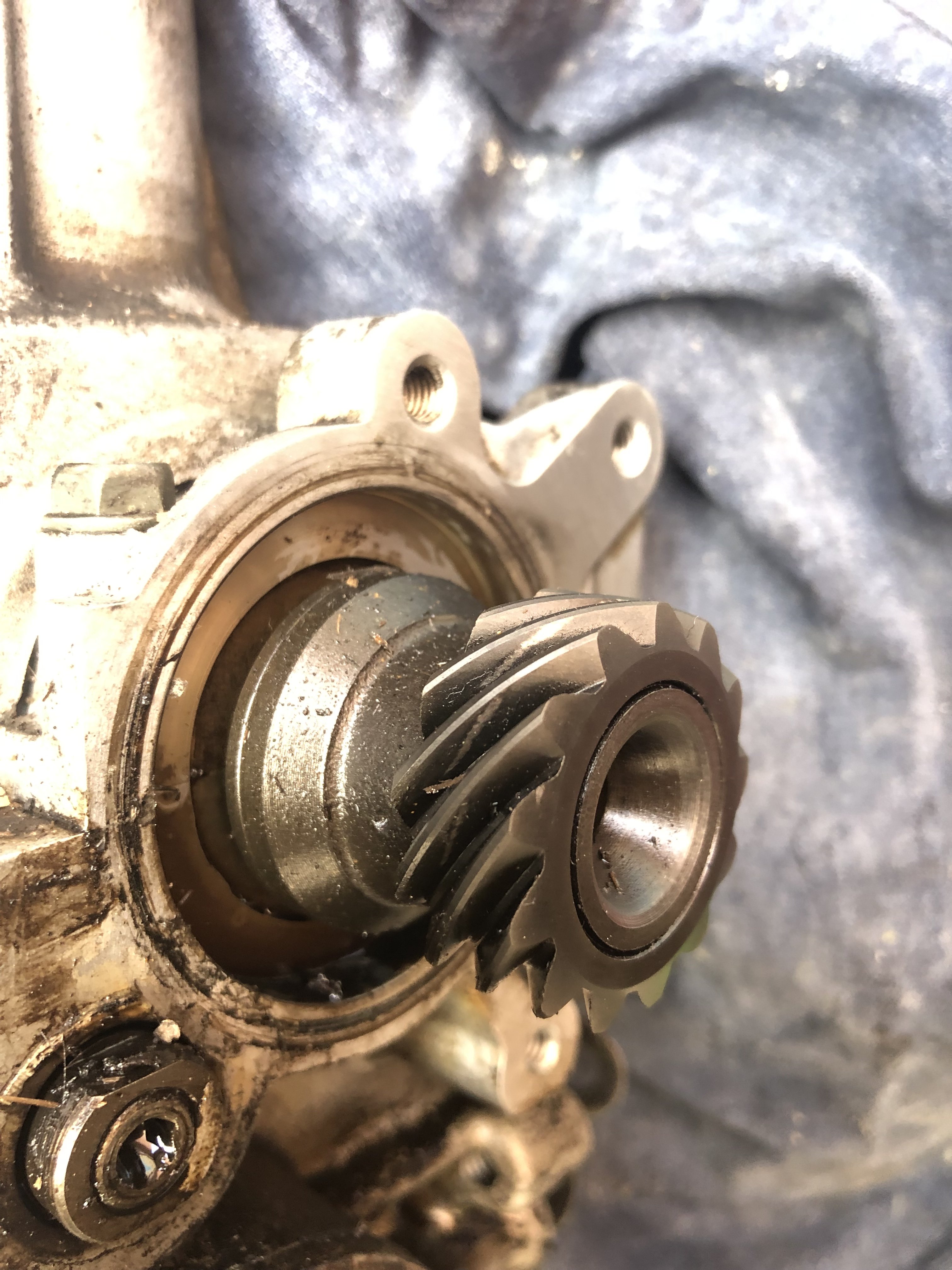

Двигатель купил. Как теперь переставить концевик на распредвале с трамблерного на электронный ?

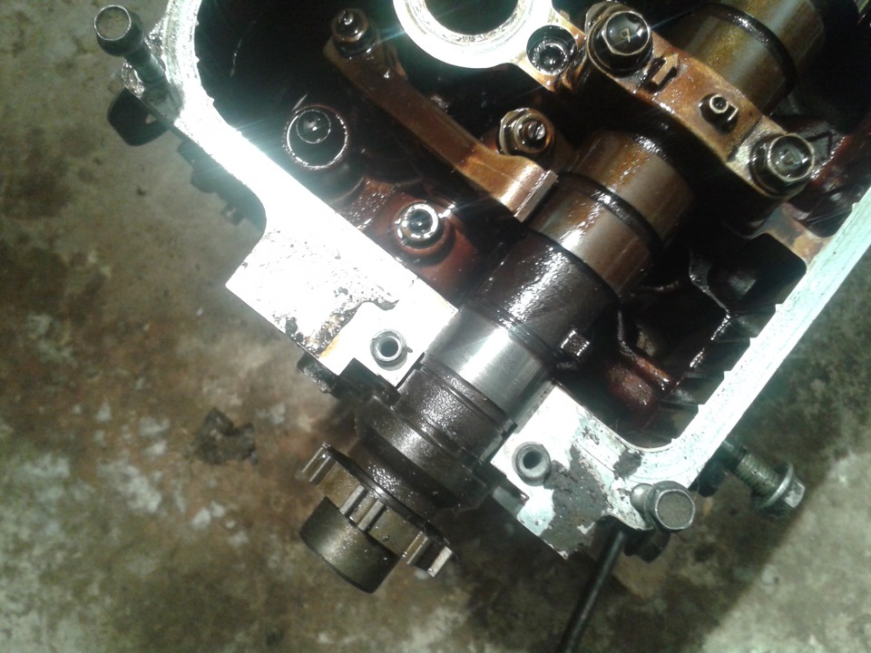

А концевик это что? Я ставил распредвал с трамблерного старого двигателя. Без трамблерный распредвал видимо не подошел. Днем посмотрю на него.

На р/валу трамблерного есть шестерня привода трамблера, на электронном ее нет. Ставишь распред, трамблер в сборе с корпусом, ДПРВ в трамблере. Все подходит.
А вот именно можно переставить шестерню эту ? Кто-то тут писал, что надо погреть и переставить тогда можно
Всегда думал, что распредвал с шестерней изготавливается из одной заготовки. Даже интересно стало посмотреть технологию напрессовки.
Не пойму зачем эта пляска - если можно поставить распредвал тот который нужен.
Старый распредвал с задирами. Тот который нужен не найти, как и сам двигатель катушечный. Вот и приходится изобретать !
