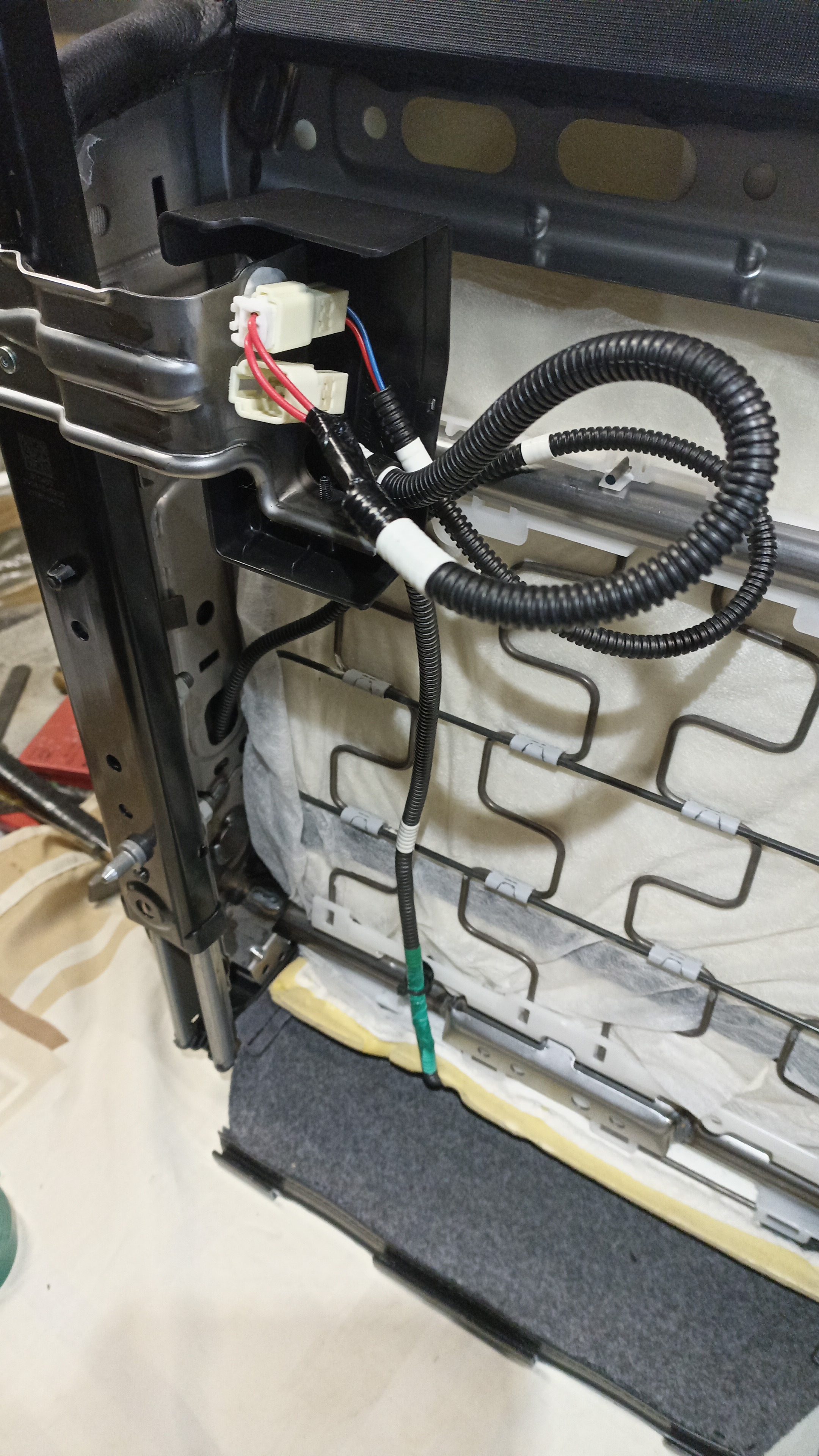

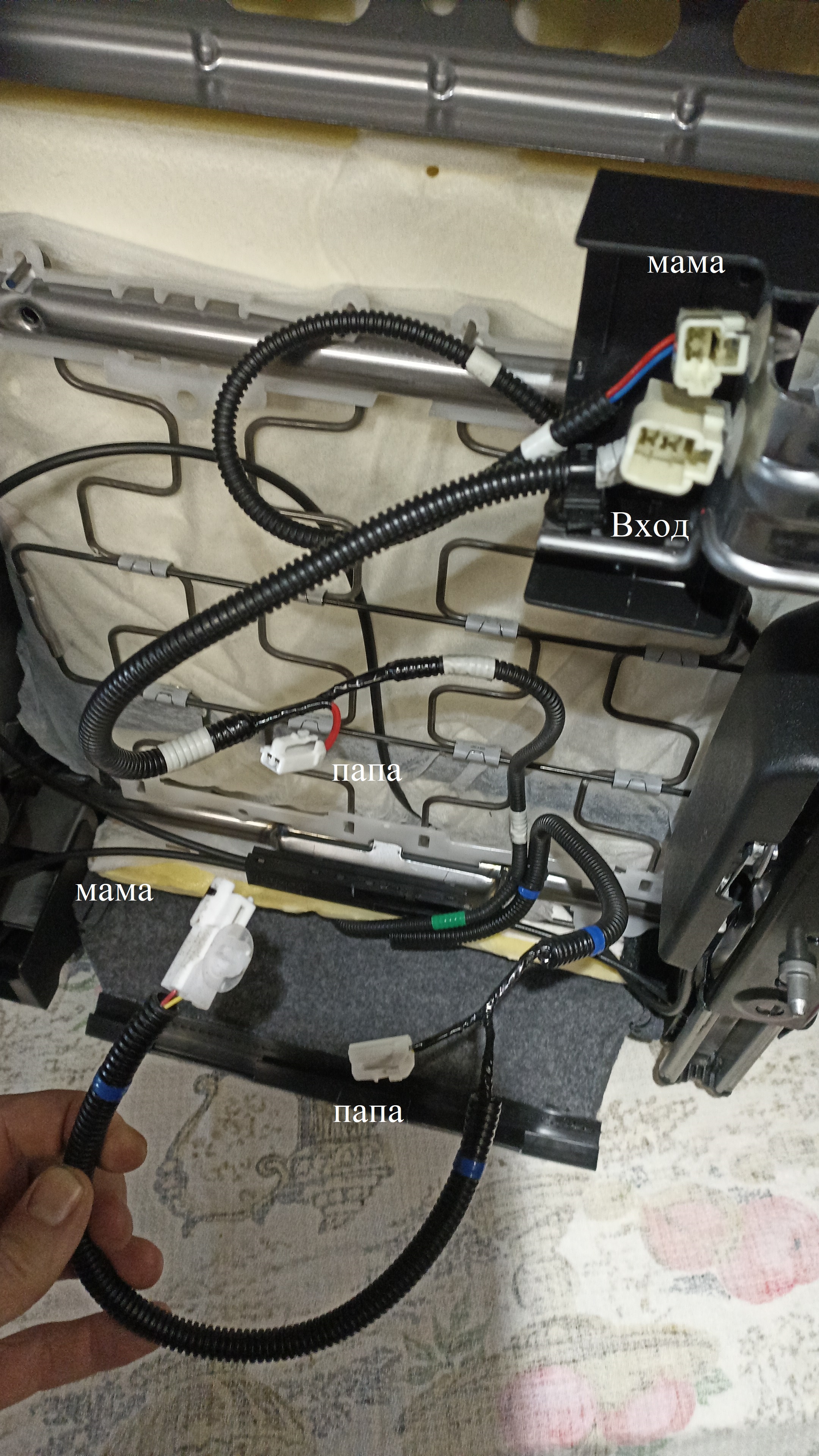

Отдавал сиденья на перетяжку. Фото до разбора сделать не догадались. Теперь проблема: на пассажирском сиденье две пары одинаковых фишек "папы" и "мамы" и непонятно что куда вставлять. На водительском при этом всего одна пара фишек, то есть путать нечего.
Кстати, еще вопрос - почему на одном сиденье фишек больше? Связано ли это с фронтальной подушкой безопасности? И какой - водительской или пассажирской, которая вроде как не должна сработать, если пассажира нет. Или мне подушки сидений перепутали?
Может кто-то в курсе. Или хотя бы фото сидений снизу. Хотя там расстояние маленькое - может фотоаппарат (телефон) не сфокусироваться.
Хелп!!!

Так выглядит мое водительское (хотя, если сидушки перепутаны, то это пассажирское) - все понятно, фиг запутаешься.

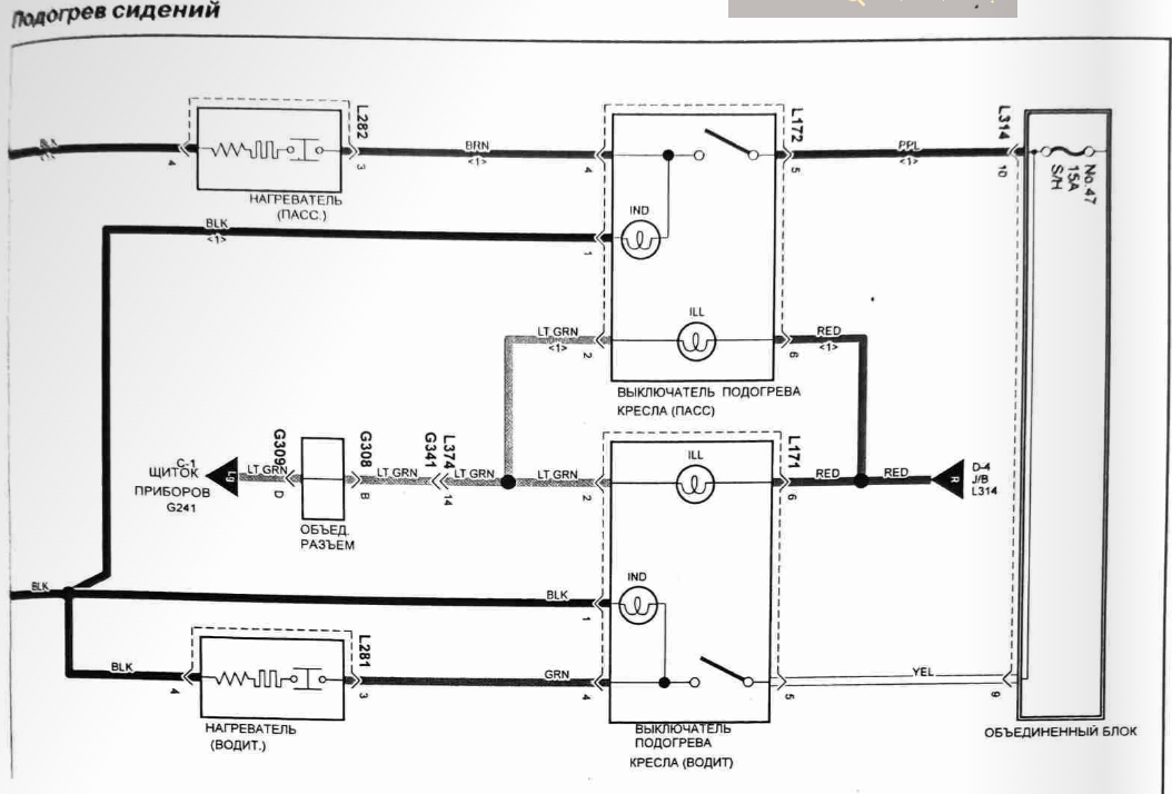

Я написал на примере XL 7 , у вас может быть по другому. Провода на сиденьях для чего вообще. Подогрев есть?

Подогрев есть - один провод с разъемом. Второй провод для чего?
У меня к каждому сиденью подходит единственный провод (4-пиновый). Другое дело, что уже на самом сиденье (снизу, естественно) в случае с водительским все просто - разветвительный разъем (полагаю, питание раздваивается на сидушку и спинку). А вот у пассажирского сиденья разъемов больше. Возможно, питание идет на датчик присутствия. И эти разъемы абсолютно одинаковые.

Нашел схему в Интернете, но что-то понимания не добавилось
Надо еще посмотреть схему подушек

А сейчас у меня ни одна из доступных фишек даже не дотягивается до разъема. Поэтому я хочу узнать точно которая из двух туда втыкается, чтобы что-то с ней придумывать (возможно удлинять провод). Если же окажется, что мне перепутали сидушки местами, то и трогать ничего не буду, а отдам назад на переделку.
