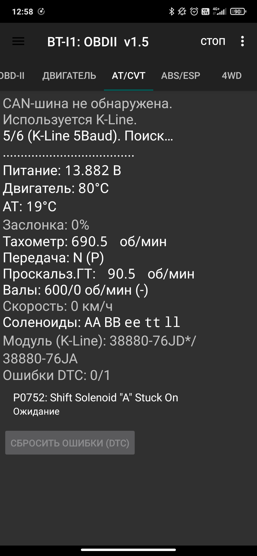

Более конкретная инфа появилась, купил bluetooth OBD II сканер, вылезла ошибка P0752 - Соленоид A застрял.
Что ж, будем обращаться в сервис.
