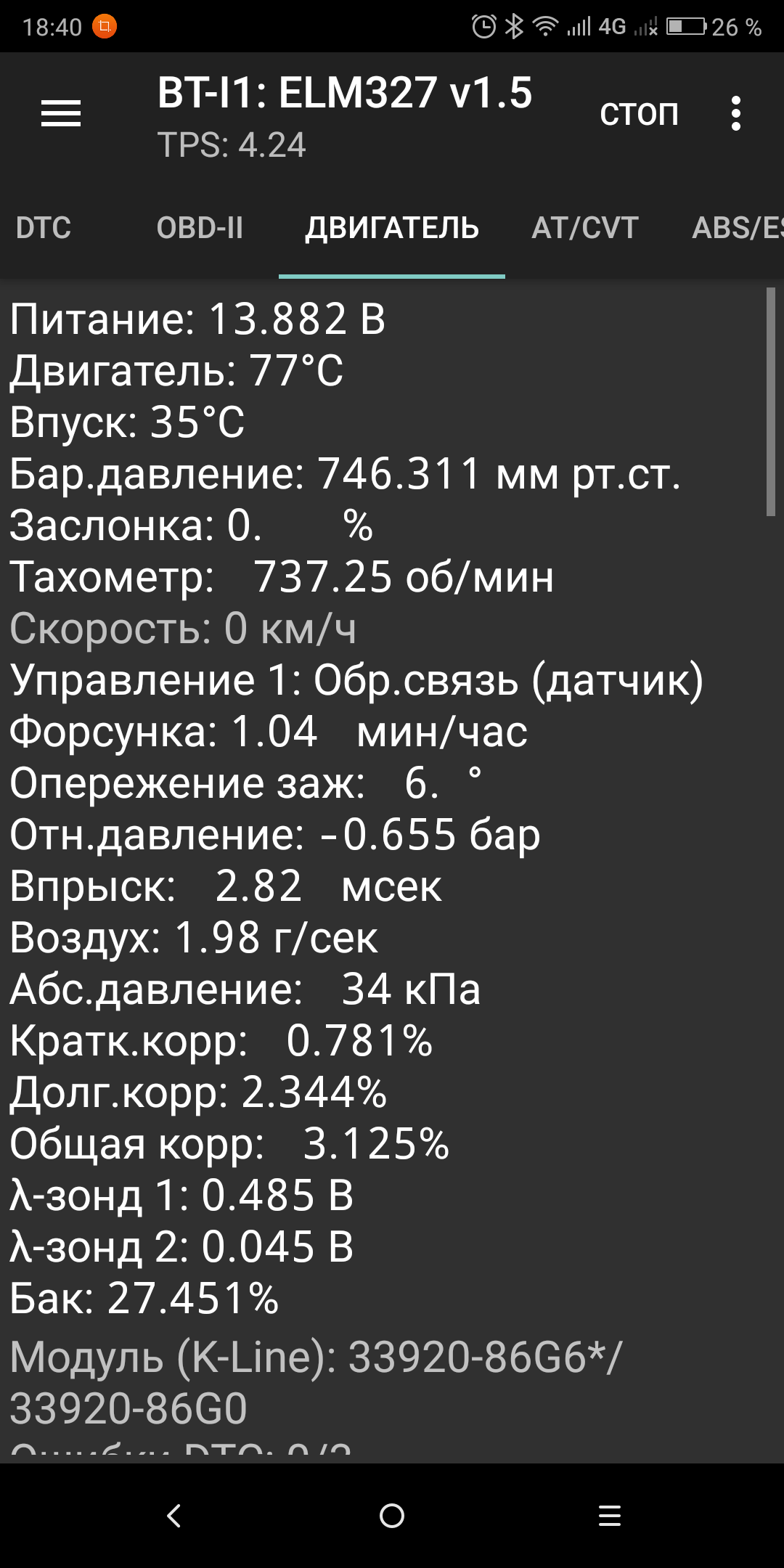

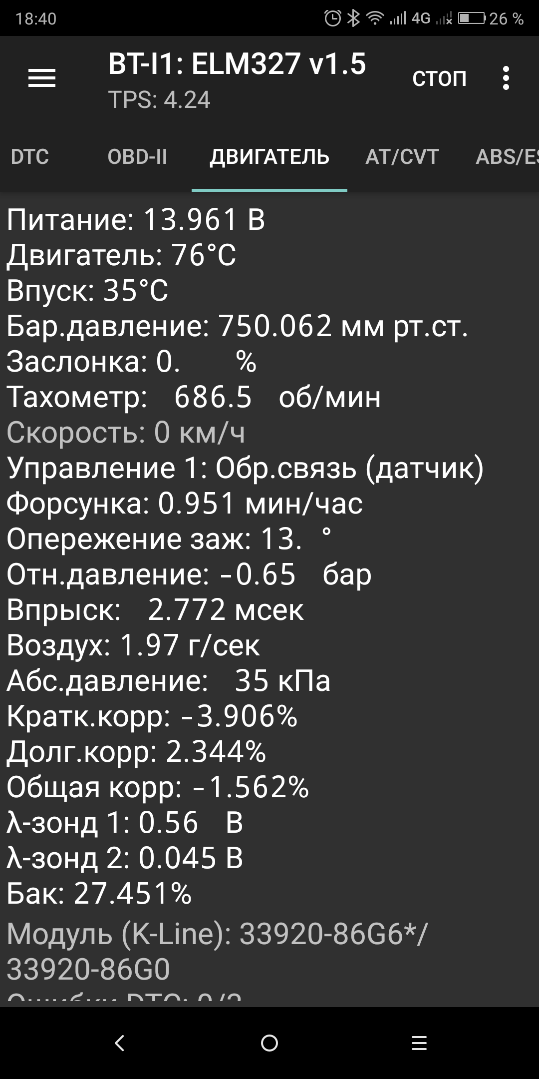

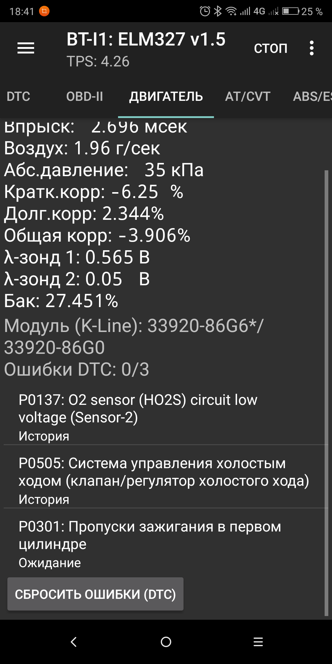

При равномерном движении быстрее 80 км/ч каждые несколько секунд ощущаются регулярные толчки/торможения, как будто порывы ветра. Или как будто короткий разгон и движение накатом, но педаль газа в одном положении. С ростом скорости толчки усиливаются. Одновременно на бортовом компьютере скачет мгновенный расход на 0,5-1,0 литра. Иногда толчков нет, и машина едет, как должна. Также бывают сильные провалы при разгоне, тоже в основном после 80 км/ч. Иногда не хочет разгоняться быстрее 110 км/ч.
Машину купил недавно, до выявления проблемы успел поменять свечи и воздушный фильтр. Были ошибки Р0133, Р0137, Р0505 (на ХХ высокие и медленно падают обороты, других замечаний нет). После промывки лямбды (стоит уже FAE) в кислоте, ошибка Р0133 пропала. Поменял умерший бензонасос, но сеточка осталась старая, хоть и мытая. Топливный фильтр вынес под капот. Снял абсорбер, т.к. думал что подсос воздуха через его клапан. Подключал сканер, поглядел на холостом ходу показатели, про которые читал на форуме, вроде все более-менее в норме. Пробовал смотреть на ходу, но там все показатели скачут, не знаю, на что обратить внимание. Ошибка 0301 появилась первый раз при последней диагностике. Ошибок по АКПП нет.
2007 год, 1.5, АКПП, пробег 270 т.км, двигатель контрактный, катализатор удален. Тему «Провалы во время разгона» читал. Скриншоты сделаны подряд каждую секунду.
Подскажите, что посмотреть сканером или куда двигаться дальше?

Похоже на катушку. Р0301- пропуски в первом цилиндре. Посмотри какие катушки стоят. Сюда напиши. Если дело в катушке, то поменявши их местами ты получишь пропуски в другом цилиндре. Возможно еще что сам провод от катушки до первой свечи.
По показателям не понравился расход воздуха. Но у тебя машина не до конца прогрета. На горячей посмотри. Расход воздуха должен быть примерно численно равен рабочему объему двигателя.

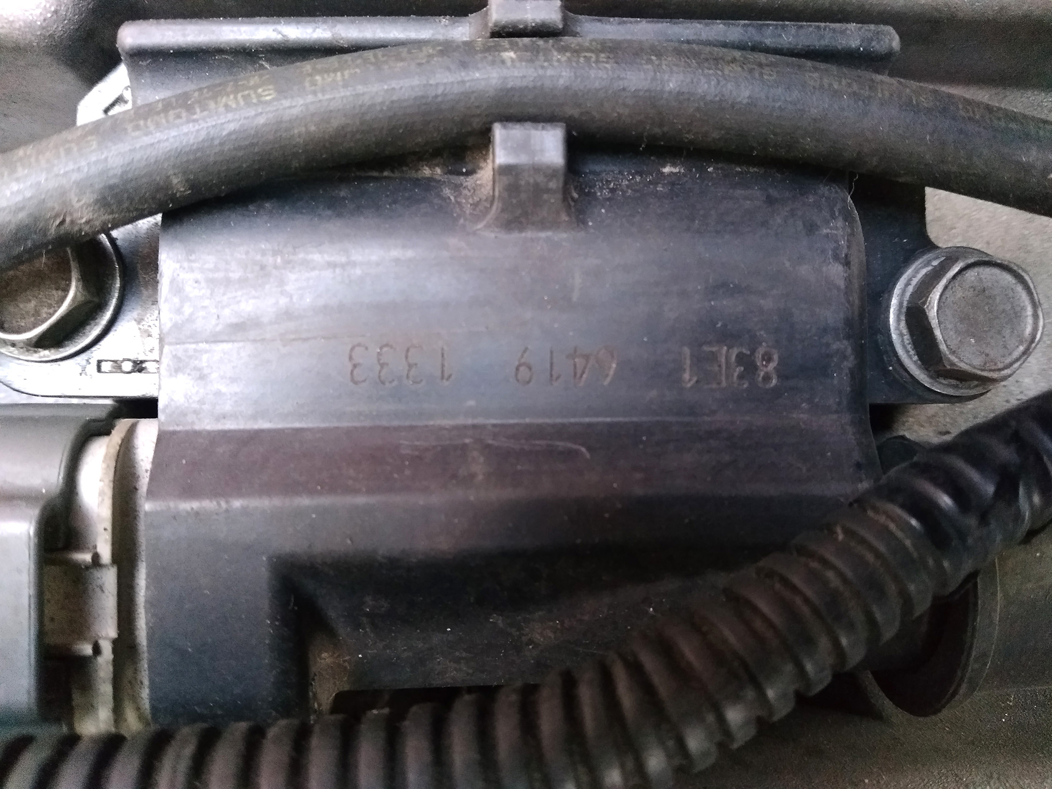

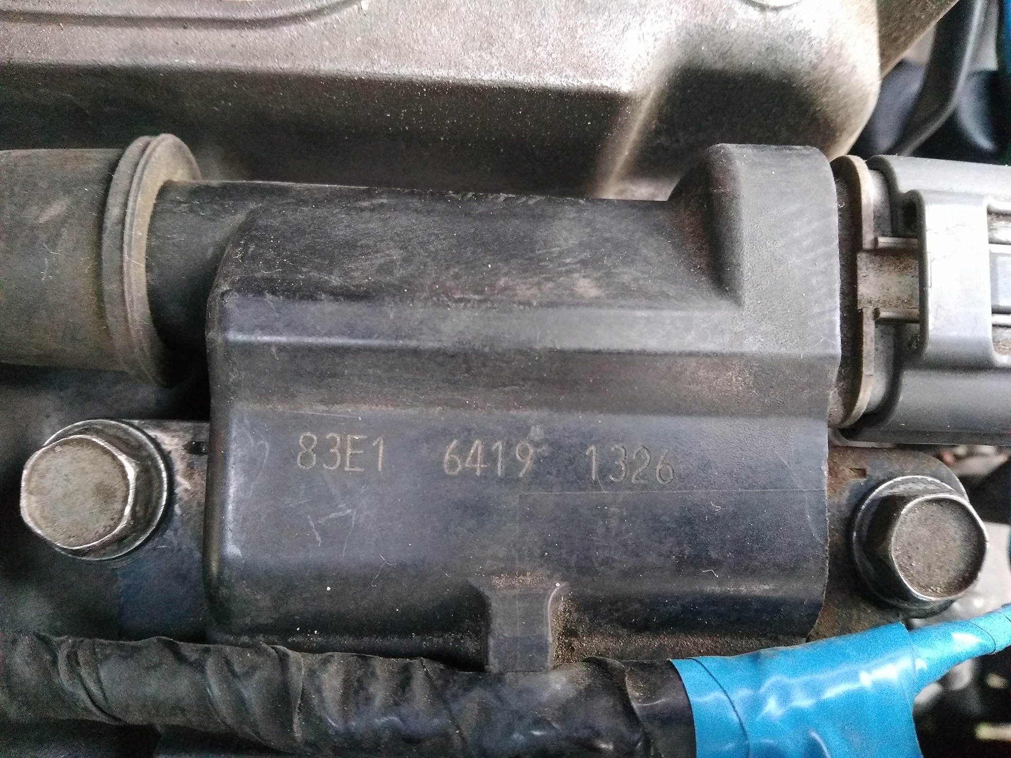

Если накрылась катушка, разве не должны быть пропуски в 2-х цилиндрах? Это оригинальные катушки? Ошибка Р0301 заново не появилась. Проверил ВВ провода ночью, не искрят. При попытке снять провод на первый цилиндр, оторвал его со стороны катушки. Приделал обратно, машина завелась и вроде не троит. Сопротивление 2,5 кОм.
Хочу заказать неоригинальные провода и одну катушку, напишите пожалуйста кто какие фирмы ставил? И какое сопротивление проводов?
Программа Car Scanner у меня бесплатная, так что пропуски с помощью нее пока не смотрел.

это оригинальные катушки.
Но она же не всегда накрывается обрывом. Может быть и пробой на корпус. Если пробой близок к концу обмотки первого цилиндра, то четвертый будет работать.
А если в самом колодце провод пробивает?
Это всё проверяется только подменой.
Катушки местами менял? Есть изменения?

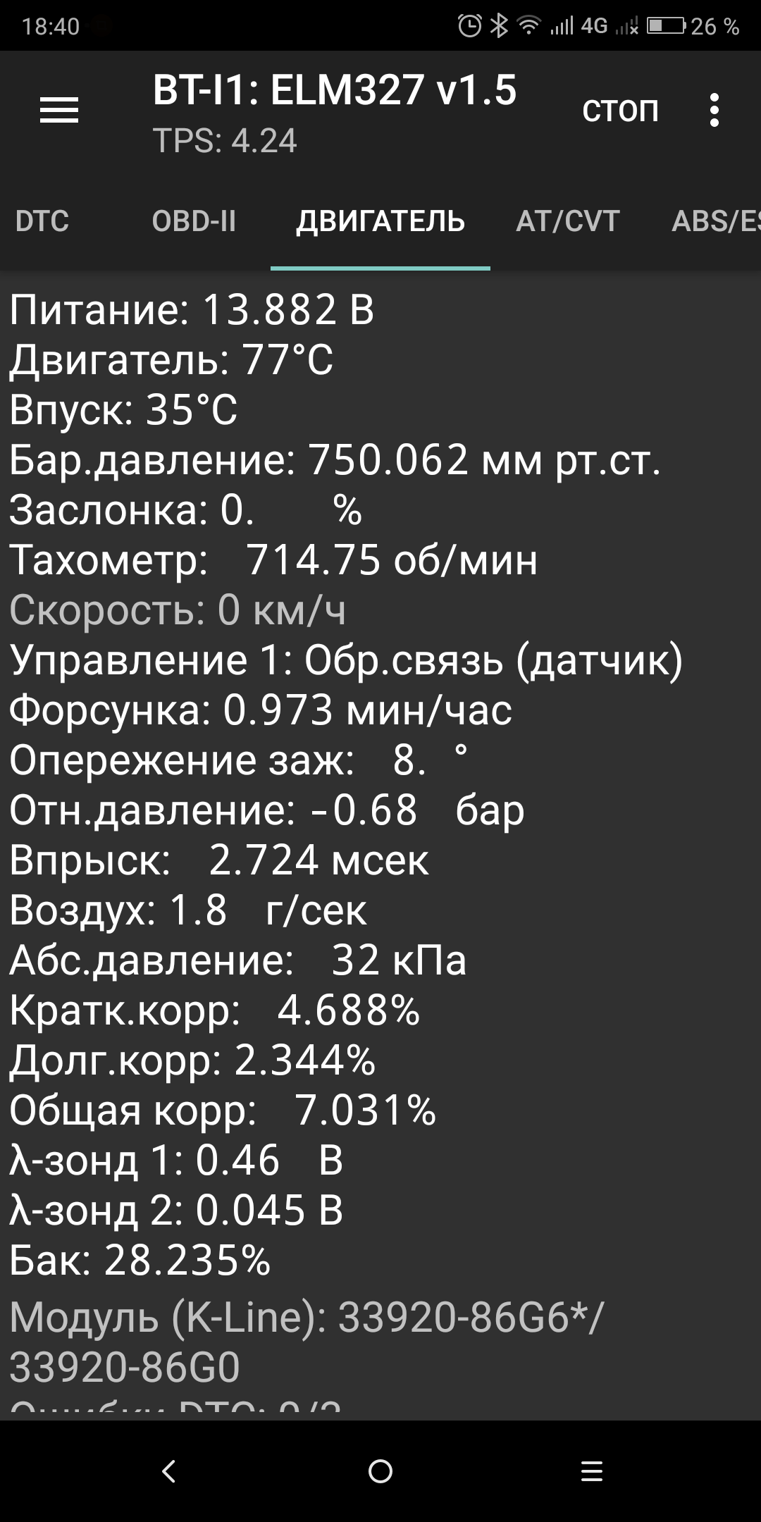

На прогретом двигателе расход воздуха прыгает в районе 1,6-1,8, ниже не опускается.
Ну, в пределах.

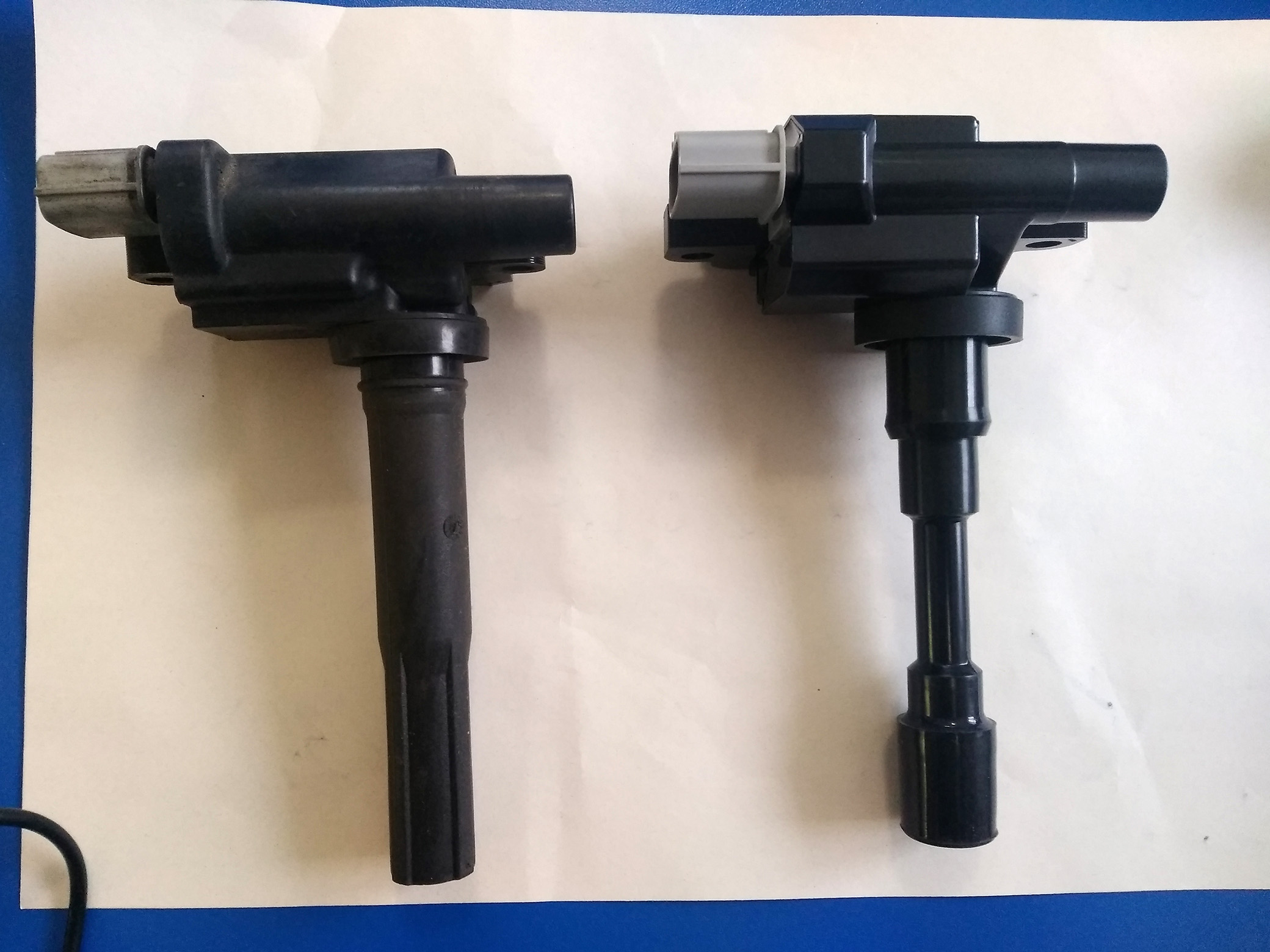

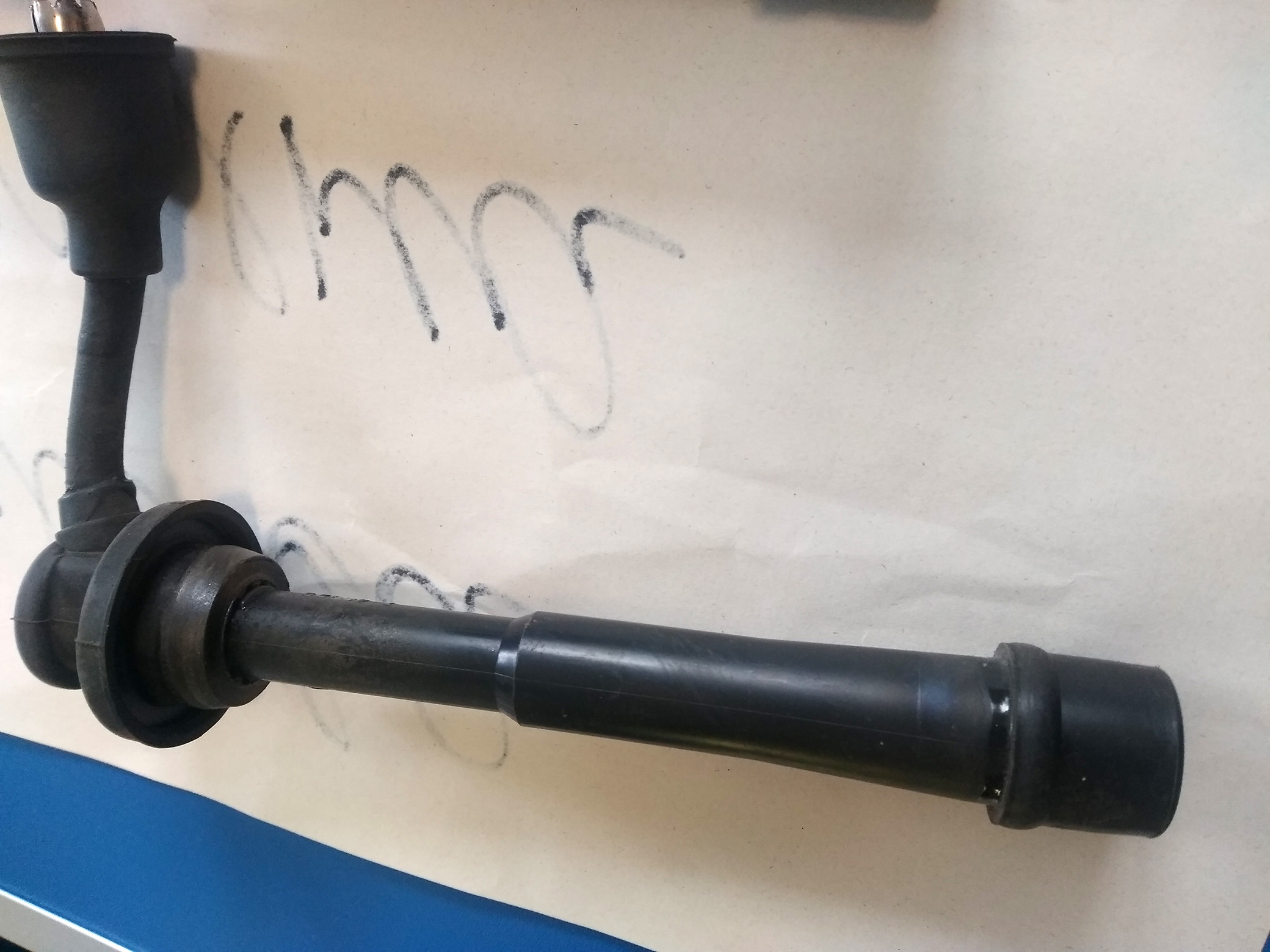

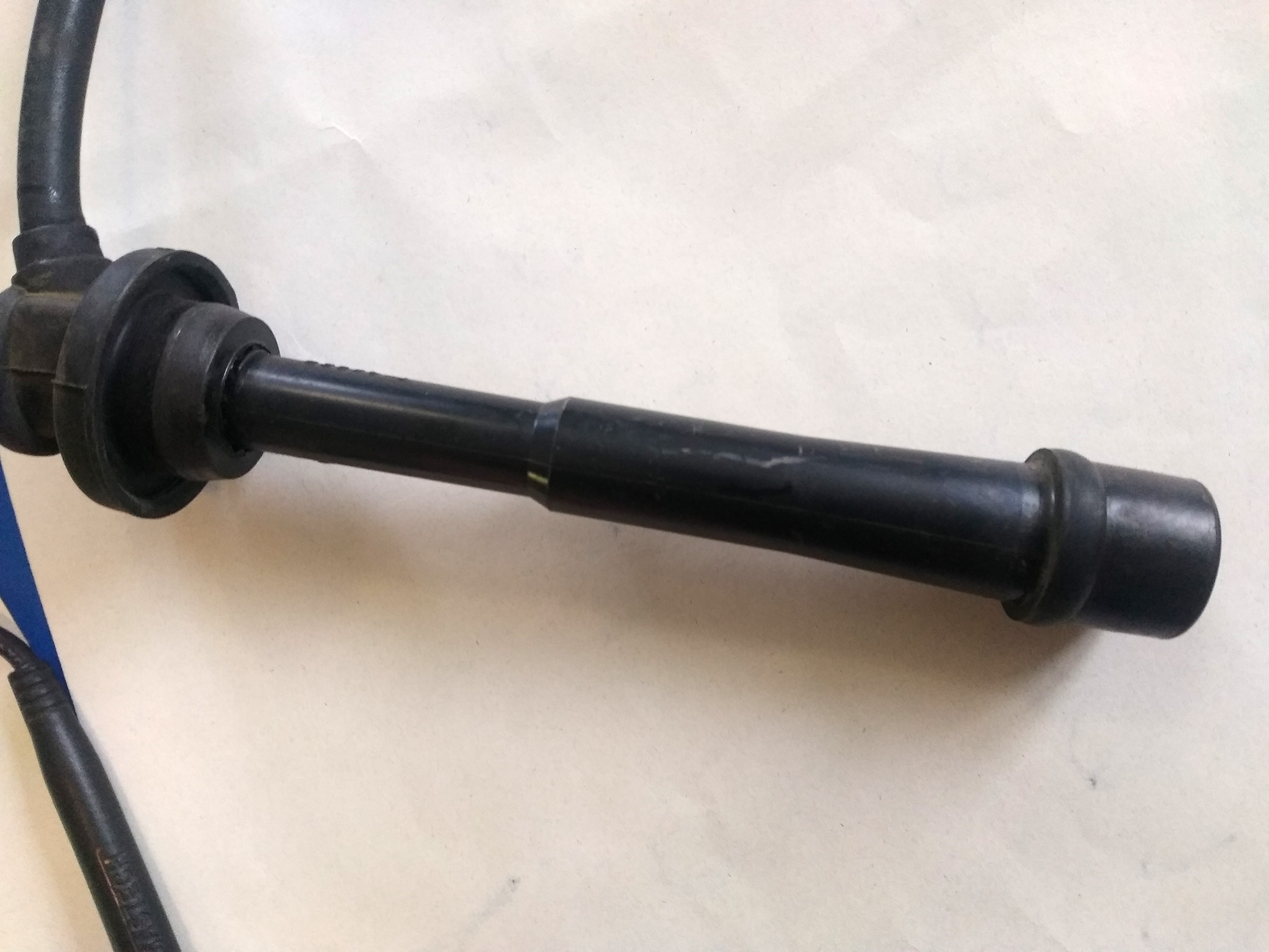

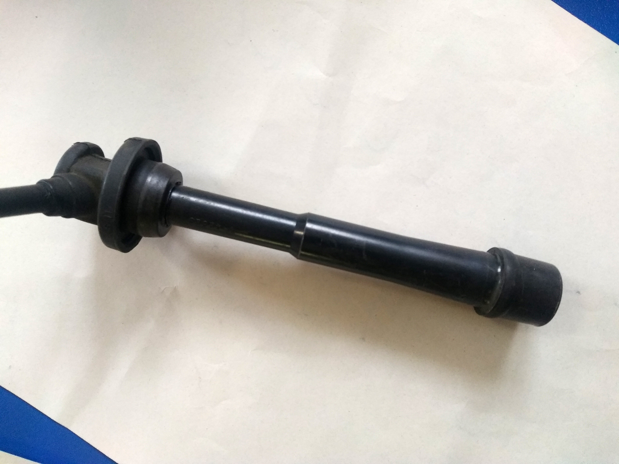

Пробуй катушки местами поменять, и провод длинный. А сфоткай сюда катушку в сборе с длинным проводом. Хочу на наконечники посмотреть.
Rangoo68
17 Декабрь 2022
Suzuki Ignis, 1.5 АТ, 2007
Купил вот такую катушку Era 880247, выглядит очень качественно, по длине совпадает. Заменил катушку 1-4 цилиндра.

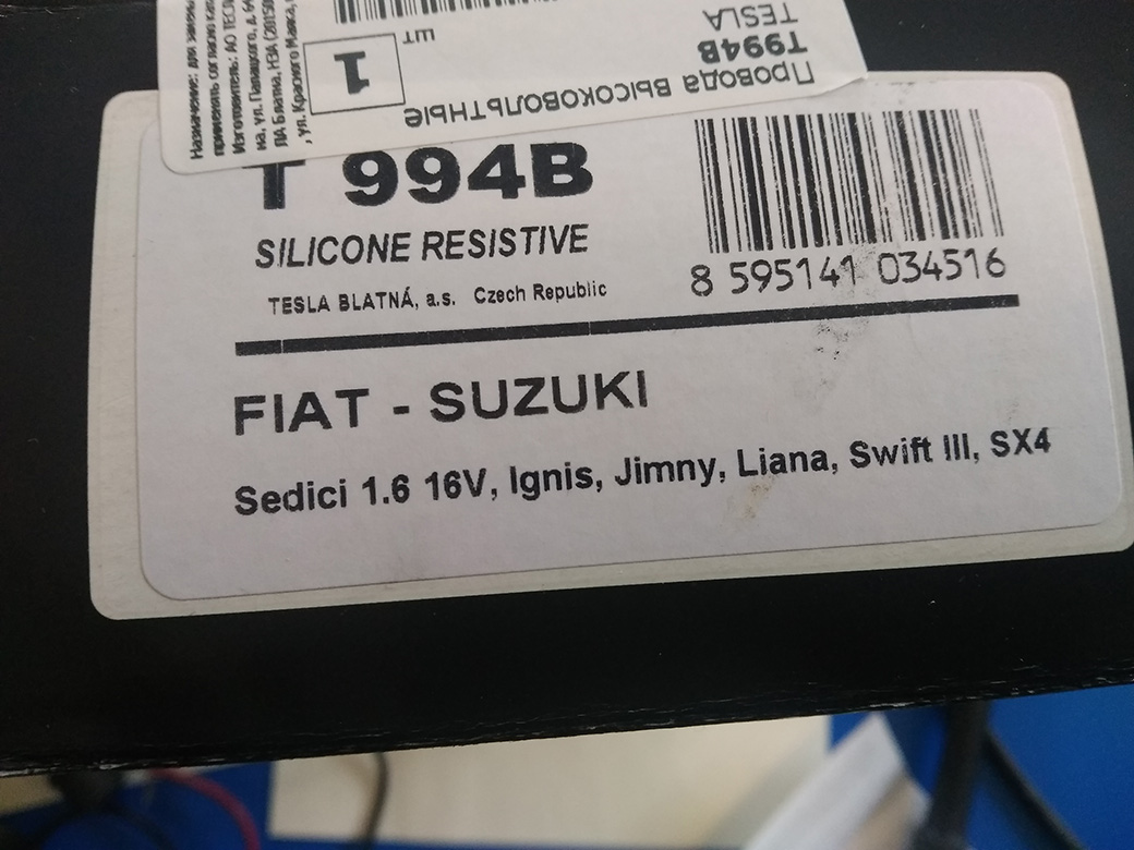

Купил свечные провода Tesla T994B, выглядят неплохо, на сайте производителя уверяют что подходят к Suzuki Ignis 1,5, но длинный больше на 5 мм, а короткий на несколько сантиметров. Замерил сопротивление: 3,3 и 5,4 Ома, против 1,2 и 2,5 у оригинала. Ставить пока не стал, решил ограничится катушкой.
Старые

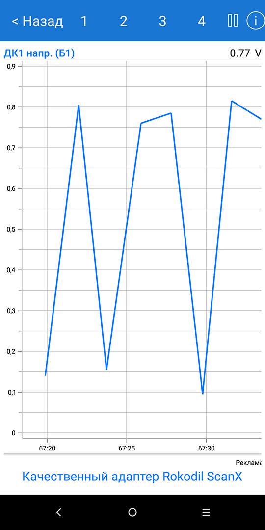

Поехал проверять за город. Новая катушка работает, толчки вроде пропали, но гляжу расход 12 литров при 100 км/ч. Подключил телефон, а у меня ошибка Р0134 и напряжение ламбды колеблется вокруг 0,75 В.
Заглушил, проехал еще круг, остановился, на холостом ходу: ошибка Р0134 пропала, но SZ Viewer пишет "Управление 1 неисправность обратной связи", хотя лямбда колеблется 0,47 до 7,1 В.
Вопросы к знатокам:
1. Такие параметры лямбды обозначают ее неисправность?
2. Что вероятнее, что сдох сам датчик (FAE) или что какие-то внешние параметры влияют на показания лямбды и ошибка Р0134 косвенная?
3. Могли изначально все проблемы быть из-за глюков лямбды?

https://www.suzuki-club.ru/threads/61455/post-1394618У нормальной лямбды напряжение синусит от 0.1 до 0.9 В.
Больше не ставлю FAE. Только DENSO DOX-0351.
https://www.suzuki-club.ru/threads/16178/post-1397455
А как насчет DOX-0113? У нее цена гуманнее.

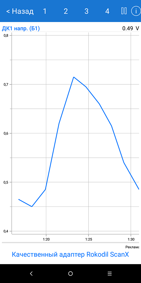

Поменял лямбду, поставил DOX-0113, в инструкции была схема соединения проводов, подходящая для FAE. Все проблемы пропали, машина полетела как птица! Никаких рывков и провалов. Ушла ошибка по холостому ходу, снизился расход на 0.5 литра точно.
График старой и новой лямбды.

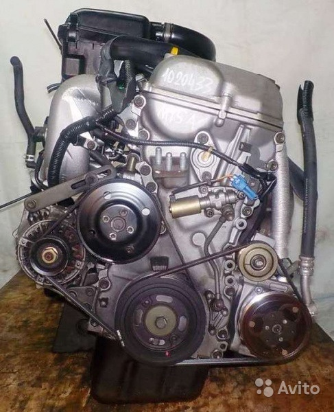

Заодно, пожалуйста, сделайте кто-нибудь фото или объясните на словах, куда это крепление разъема лямбды прикручивается? У меня просто висит на проводах и не пойму куда приделать.
rusik0101
4 Ноябрь 2017
30
г.Орёл
Suzuki Ignis II 2005г. 4wd M15A
Вверху справа в неё вставлен синий разъём активатора vvt.
