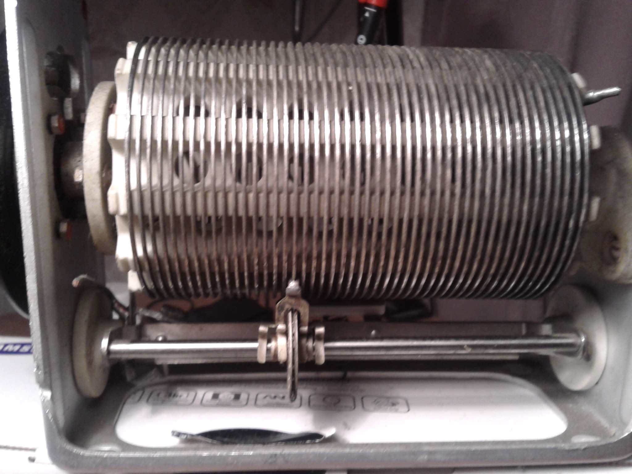

о как темболее давай фото чё и как. удлиняющая катушка выполнена по принципу резистора?

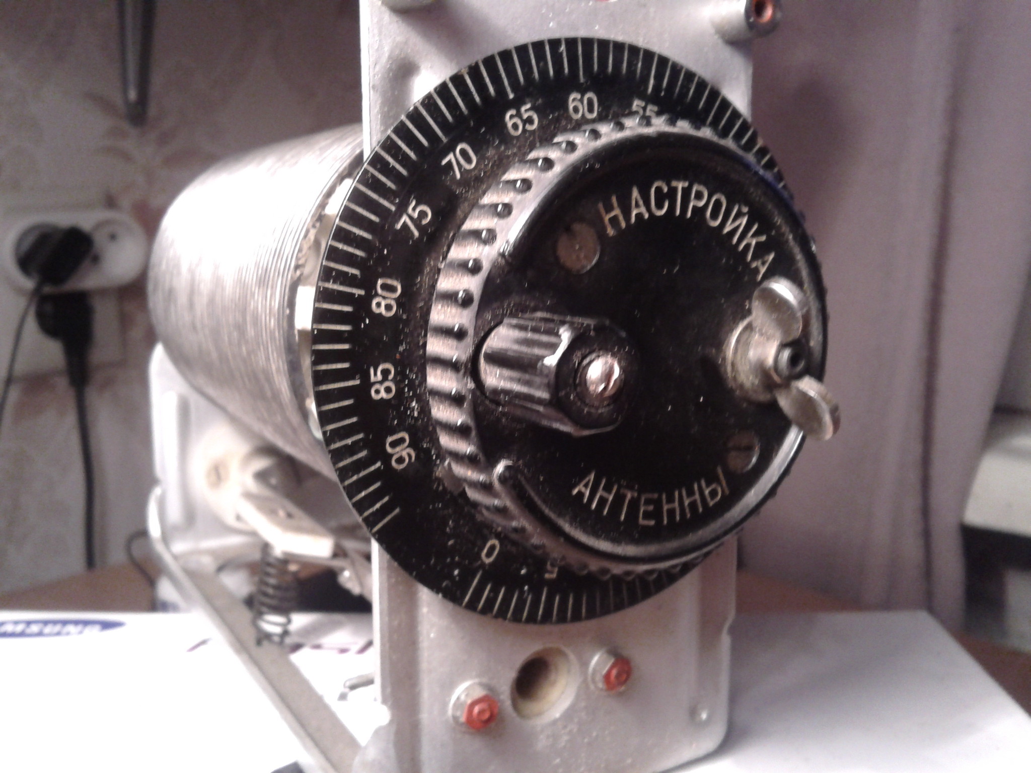

Фотографий готового устройства не делал, вот фотка вариометра
до сборки в готовое устройство
Удлинняющая катушка представляет собой 16 метров провода в изоляции сечением 2мм2 намотанных на 100мм канализационной трубе длинной около300мм, включена последовательно с вариометром, в составе есть тумблер замыкающий накоротко или катушку или всю цепь для работы на си-би.
Эффективность работы всей конструкции на диапазонах отличных от 27 мгц невысокая. Ибо физическая длина mfj1966 составляет всего 2750мм, что для двадцатиметрового диапазона ужасно мало.
Представил его в Джимнике )))))))))))))

Для соревнований есть уазик;) на стояне конечно, настройка вариометром очень острая на ходу сбиваться будет.

abcom да я именно про связку вариометра и катушки спросил. очень интересно конечно это всё стационарно в джиме увидеть эдакий связной пункт.

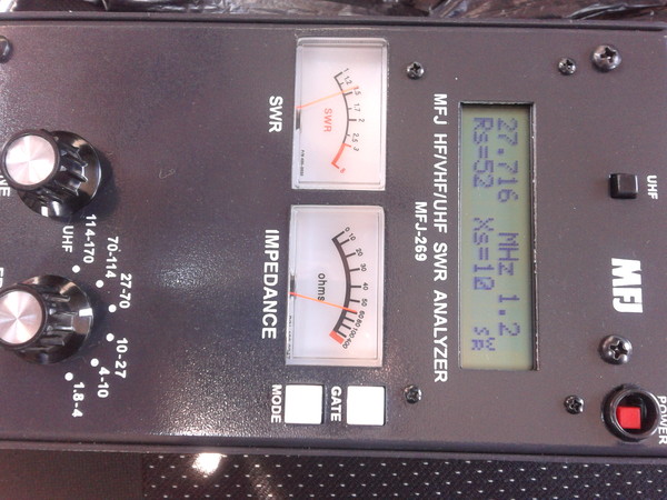

Сейчас в шниву переехал связной пункт, рация Yaesu-857, антенны сиби и кв MFJ1966,укв Anli WH-711 укв без тюнера, пределов настройки антенны достаточно. Усилители демонтированы, с такой перестройкой велика вероятность спалить выходные транзисторы. В случае работы без согласующего устройства использую кл-500. На днях перекину фотки с дисплея анализатора.
