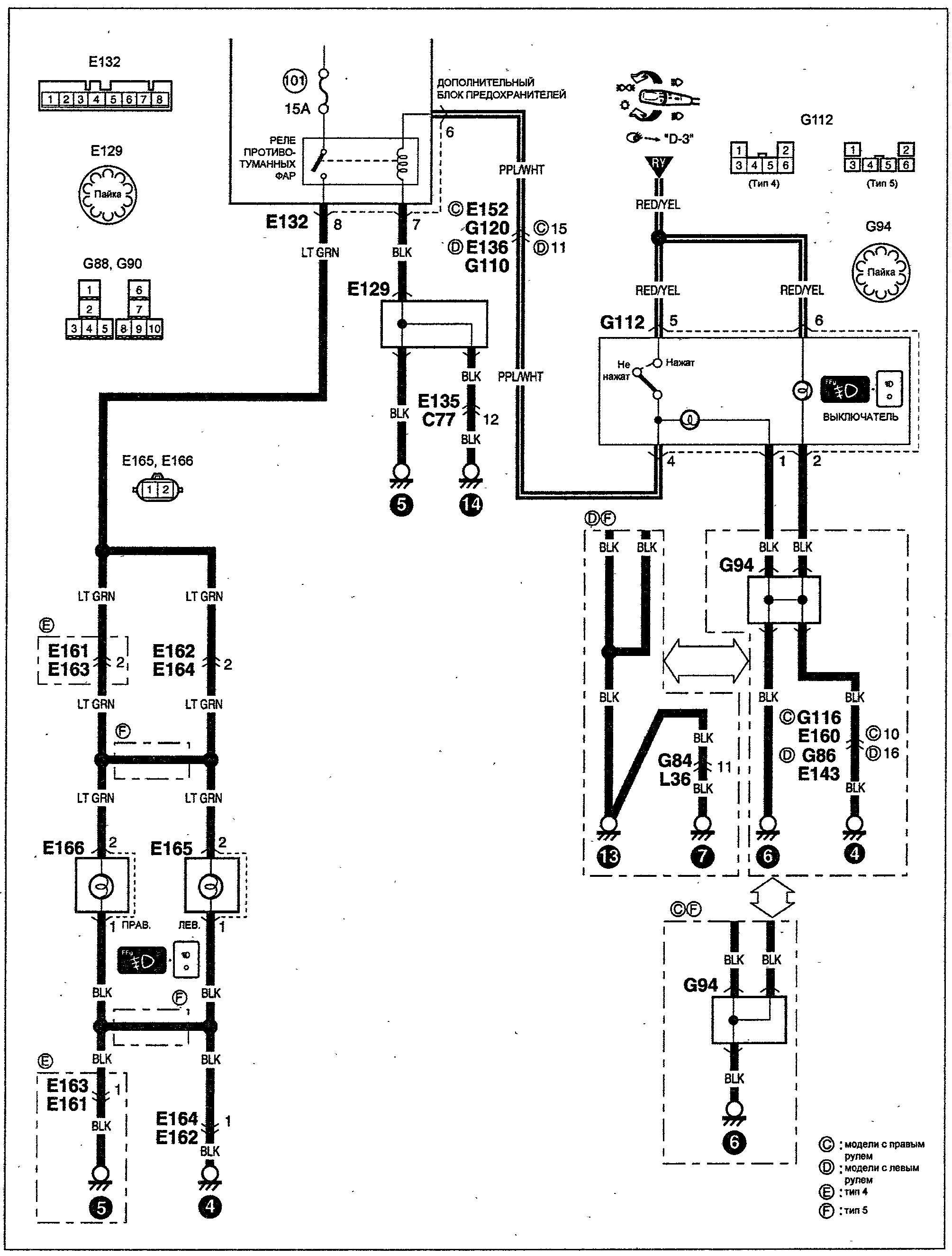

Доброго времени суток всем! Решил добавить на автомобиль дополнительные фары ближнего света, т.к. от штатного ближнего не в восторге, соответственно подцепить их решил на штатную проводку птф. Пересмотрел электрические схемы, но на машине так и не нашел, откуда провода идут и где колодки к которым подключать птф под капотом? Не нашел в схеме реле, получается питание напрямую от кнопки идёт? Где находятся эти концы с кнопки под капотом? Кнопка штатная, двухклавишная, со светодиодом, который горит при включении даже при отсутствии птф. Автомобиль джимник, 2008 года. Кто сталкивался, подскажите советом! Заранее благодарен!

Противотуманки включаются через реле.
