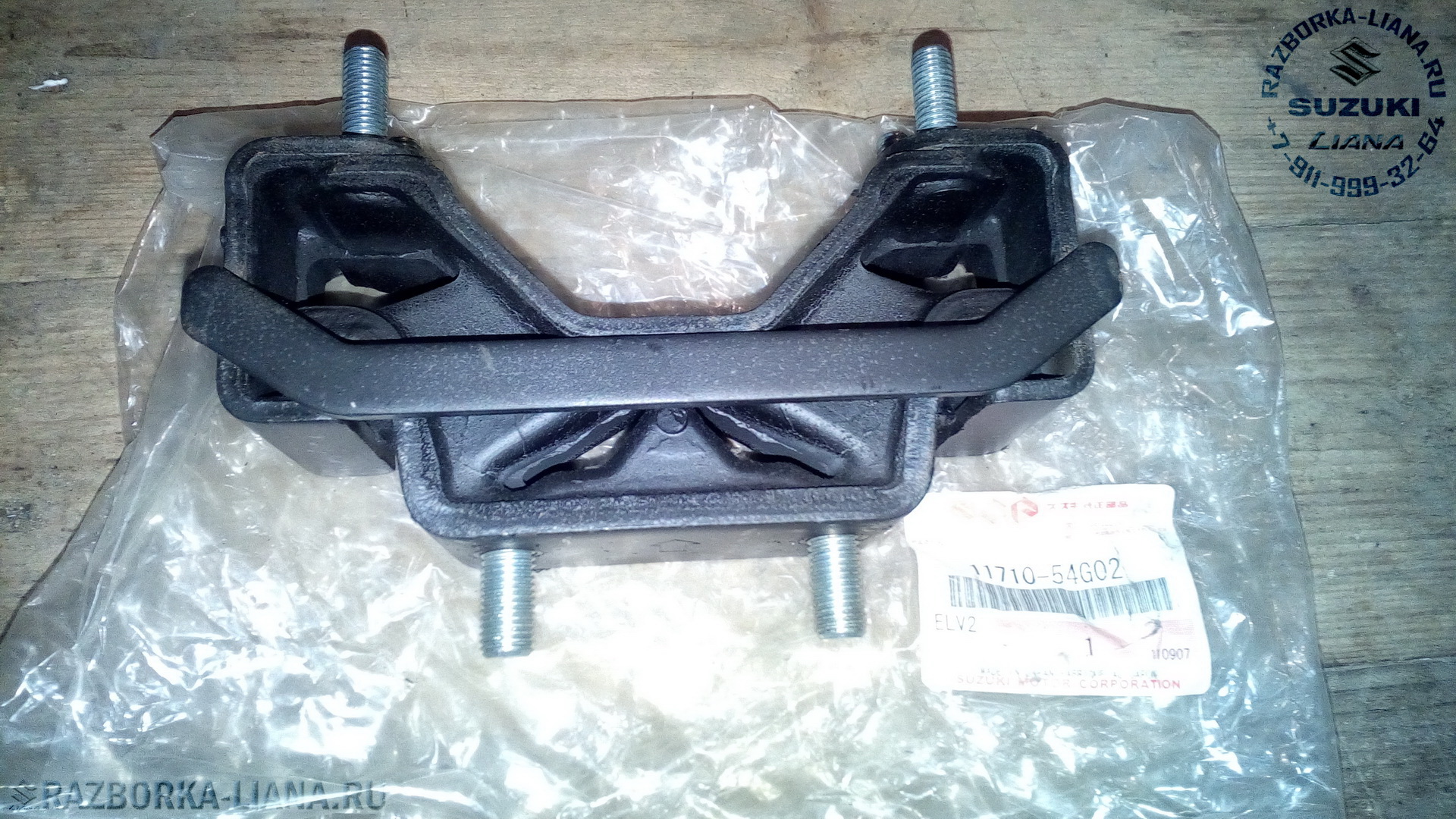

Добрый день. Если при этом есть повышенная вибрация по кузову (гул) - то возможно, это задняя подушка , которая возле хвостовика. Приезде с горки на низких передачах нижняя половинка может доставать до перемычки на верхней части. Для начала можно монтировкой немного выгнуть перемычку, чтобы увеличить зазор.

Забыл упомянуть, что при движении на задней скорости тоже самое, может быть реально подушка? Просто визуально вроде целая, невредимая

Она не обязательно будет порвана, просто все подушки просели. Особенно если катаете без кардана на 4wd

Да вроде кардан на месте, все исправно. А если не на это грешить, что может быть?

С этим я лично сталкивался. Для начала просто отогните перемычку.
