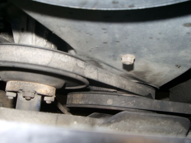

Собрался померять опережение зажигания, а на крышке ремня ГРМ вырвана шкала, похоже. Не мог бы кто сфоткать крышку, или померять линеечкой расположение делений шкалы?Ууууф блин

Судя по автодатовскому мануалу шкала на пластиковой крышке, а у меня там выломан кусок и по центру крышки запаянная трещина - кто-то попрыгал на крышке видимо.Ууууф блин

Спасибо за отклики. Попробую выставить ноль по ВМТ. В-общем весь низ крышки отломан почему-то, может чтобы к ремню ГРМ был доступ без съёма шкивов и ремней, а может наступили на крышку.

Если кожух снизу сломан значит при замене ремня ГРМ не могли снять шкив и отрезали(отломали) нижнюю часть. Это чревато быстрым износом как самого ремня так и звездочки на коленвалу в следствии попадания туда песка, воды и т.п. Менять крышку и пытаться все таки открутить 5 болтов крепления шкива, хотя это не так просто, головка толи на 7 толи на 8.

Крышку поменяю, если получится заказать, согласен. Хотя там обдув идёт и в щель вокруг шкива так уж особо песок и вода не попадает. Всё продумали мастера лома и кувалды, похоже.

Да надо будет попробовать заказать крышку, а не по своим меткам мерять, а то ремень снизу открыт. Хотя конечно удобно - снял сегодня крышку (посмотреть ремень ГРМ), не снимая шкивов и ремней - пока всё в приличном состоянии - по грязям и пескам не езжу, только разбитая или нормальная шоссейка. Так что пока подробные фотки не нужны, спасибо.
