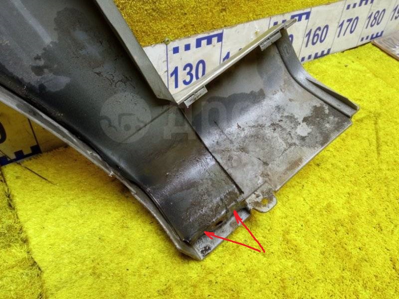

А где там дренаж?
Есть там в самом низу крыла отверстие под винт М6, так вот, помнится, рядом (по обеим сторонам) этого отверстия в крыле отштампованы две вмятины, через них и должно все сливаться. Однако (чистил несколько раз) уже через год-другой все опять забивается, да и гниет там самый низ от этого.

Есть там в самом низу крыла отверстие под винт М6, так вот, помнится, рядом (по обеим сторонам) этого отверстия в крыле отштампованы две вмятины, через них и должно все сливаться. Однако (чистил несколько раз) уже через год-другой все опять забивается, да и гниет там самый низ от этого. Посмотреть вложение 206279
Спасибо, обязательно посмотрю

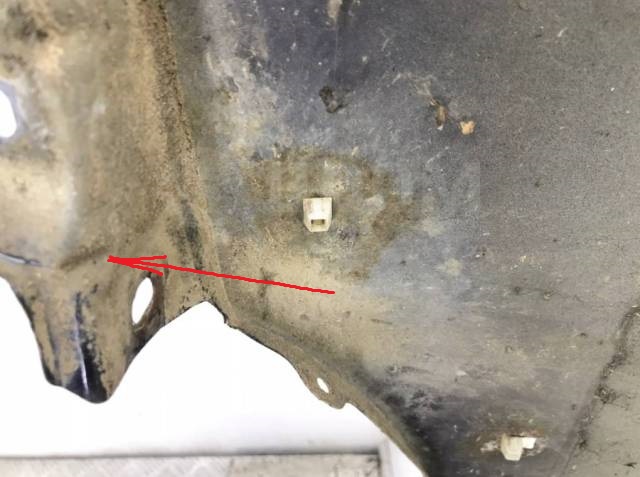

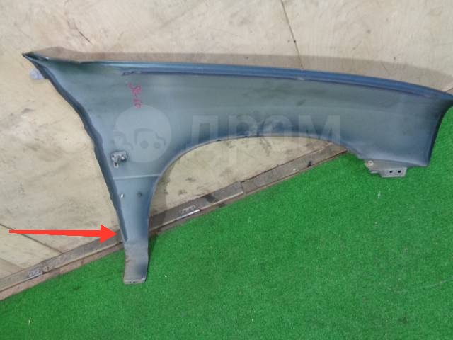

Тут?

Выштамповки там есть но кае дренаж они в межсезонье не очень работают. Мерзнет именно стекающая каша. У себя низ передних крыльев и низ кузова плотно цинковал. И все равно гнет, но только правую(правый руль)потому что дворник смахивает в правую сторону
Ну, речь-то была о "где находится", а не "как работает".
У меня, когда этот дренаж чистый, достаточно было брызнуть на стекло (и летом и зимой) - вытекало именно там.
