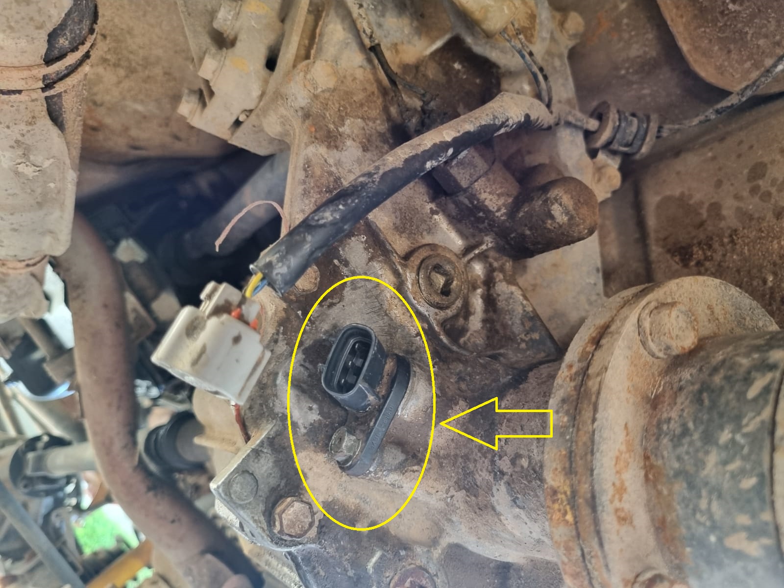

Что было сделано : снят датчик скорости с раздатки , поменян на другой б\у , также почистили зубья спреем на сколько возможно , слили старое масло , залили новое в раздатку , обнулили ошибки . Поехали - все хорошо ! Хватило на 2 дня . И опять загорелся "джеки чан" . Вопрос ещё сам датчик можно разбирать , снимать эту крышечку ( к сожалению, не сделал фото датчика вынутого из раздатки , фото до разборки ) и чистить или только снаружи ? Куда копать дальше ? В правильном ли направлении мы действовали ?

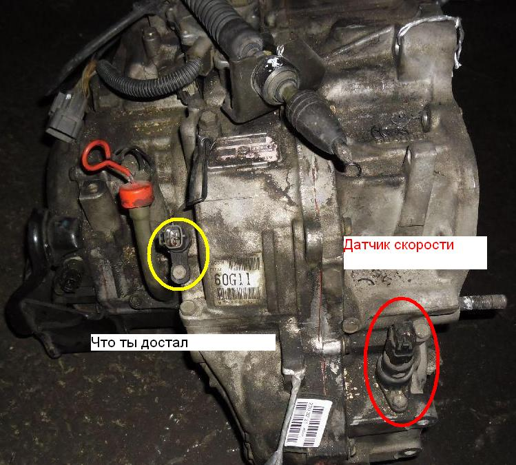

Ребята, большое спасибо за ответы .Хорошо сориентировали . ВОт тут нашел в соседней теме про проблемы со спидометром фотку . Так мне "мучить " теперь тот датчик , что рядом со щупом коробки , или тот, который внизу обведен красным ? Спасибо большое !

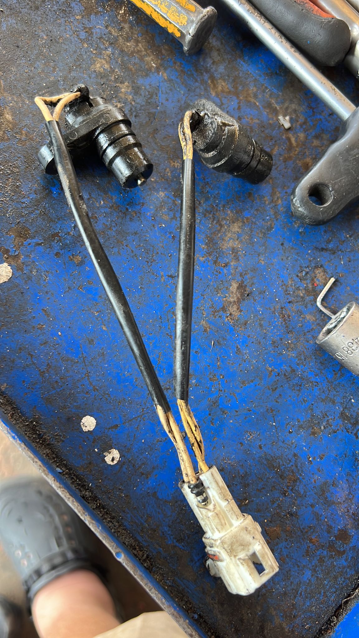

Народ , спасибо большое всем за советы , особенно @tolyk893 ! Проблема решена . Действительно , вы были правы , мы мучили не тот датчик . Были сняты с ремонтной коробки два датчика скорости и поменяны . И всё встало на место. Старые на приложенной картинке.
