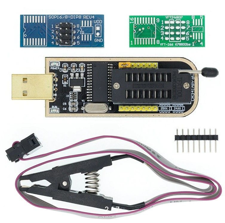

В комплекте с программатором была прищепка, ей подключился и прочитал.
riphkin
25 Сентябрь 2018
362
Grand Vitara XL7 USA 2003
Да не. Просто я сколько не пробовал, прочесть микруху не смог. На синем форуме писали, что её нужно отпаивать. Вот теперь думаю, как у вас получилось?
У меня такой же набор программатора с прищепкой.

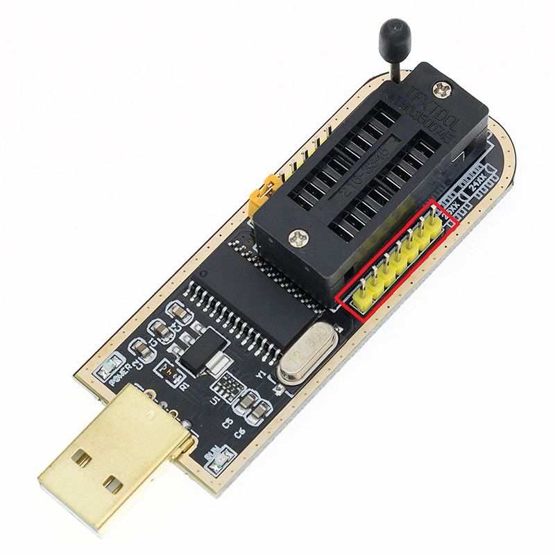

Надо прищепку перепиновывать, из коробки не читает.
Реакции: riphkin
Gomerjs
7 Август 2023
Suzuki XL 7 2004
Как то так, изначально данный програматор не умеет читать 93CXX, не совпадает распиновка.
Реакции: riphkin
