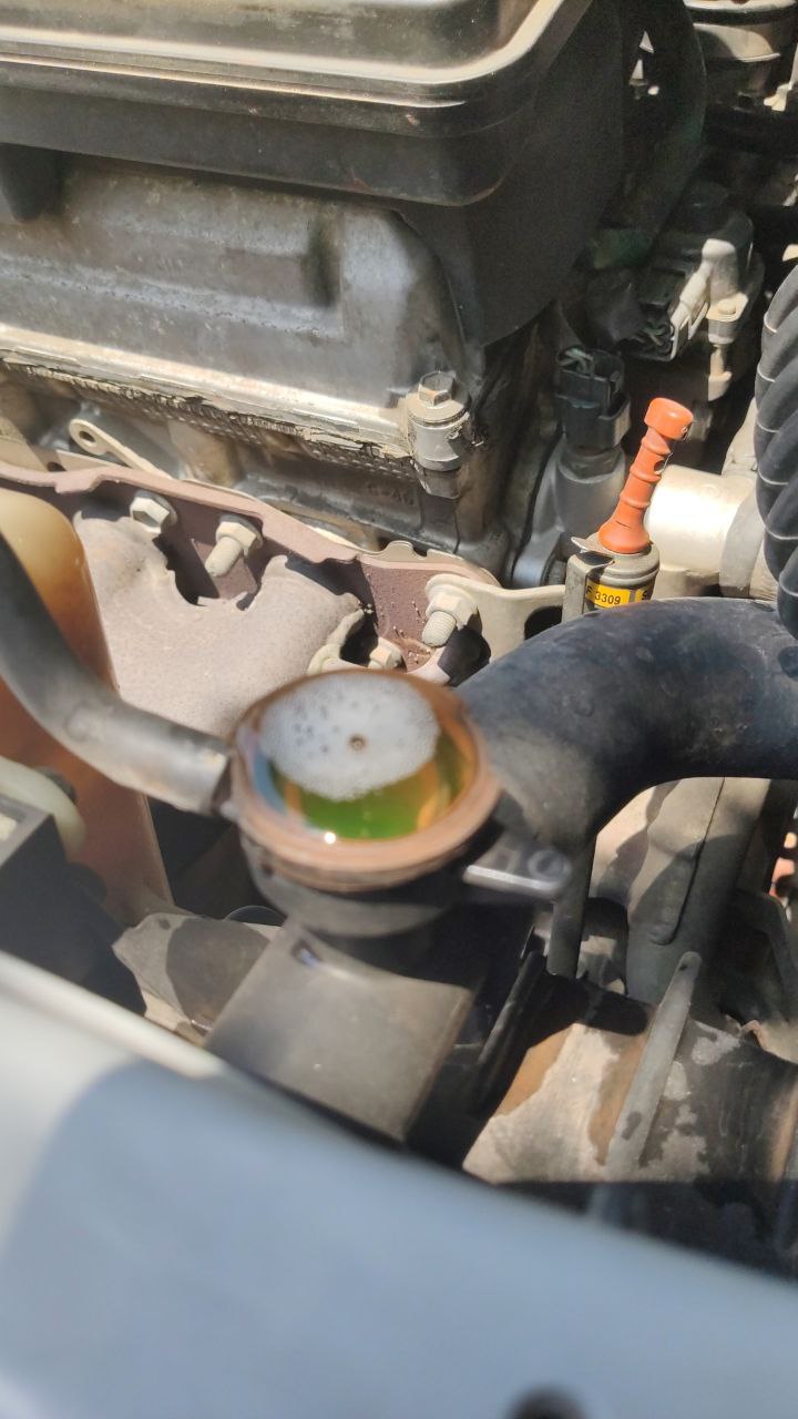

Привет всем.
Имеем сабж - температура ОЖ доходит до красной зоны и спускается в середину. кондиционер практически всегда не работает, а если работает - дует прохладным, но не холодным воздухом. антифриз уходит.
пока вопрос следующий - если имеем пробой ГБЦ, то должны увидеть масло в бачке? картерные газы будут давить в охлаждение?

Насколько я знаю, возможно и антифриз в масло уходит.

Прогрел машину - верхний патрубок очень упругий, в системе охлаждения явно хорошее такое давление.
Вопрос номер ноль: чем можно промыть крышку радиатора? она явно забита рыжим налетом. Водой промыл, продавил раз 20 - стал закрываться легче, но все равно хочу промыть чем-то.
Снял крышку радиатора, верхний патрубок стал в меру мягким.
Вопрос номер один: при закрытой крышке и прогретой машине ближе к какой "мягкости" должен быть верхний патрубок? с открытой или с закрытой крышкой?
Вопрос номер два: мелкие пузырьки, которые периодически появляются на поверхности - это уже крышка или еще нет? В системе практически только вода. Поверхность то чистая, то собираются мелкие пузырьки, то выйдет один большой.
Вопрос номер три: с открытой крышкой радиатора должна вода выплескиваться при нажатии газа?

продолжая разговор самого с самим - сегодня после упражнений и наблюдений за жижей в радиаторе, обнаружил первые скромные следы йогурта на маслощупе. теперь придется упражняться уже в вызове эвакуатора и сервисе

все таки в масло давит...
что-то около 2-х атмосфер должно быть, если не путаю. а то и 4-е...
