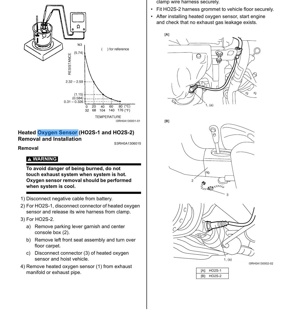

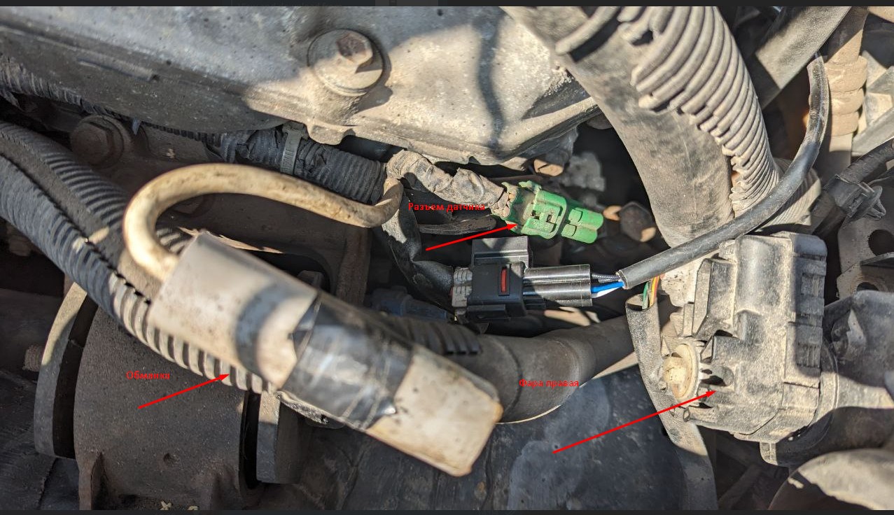

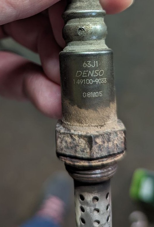

Лет 10 назад выбил катализаторы и поставил электронную обманку на вторую лямбду. Месяц назад пошла ошибка по лямбде .Обманка работает только при исправной лямбде. Найти сервис где делал уже проблематично . Ладно , заказываем заднюю лямбду DOX-0352 с резинкой. Приехал в сервис и меня обрадовали , что при установке обманки и разъем лямбды перенесли под капот ( где он должен быть по умолчанию я так и не понял , но по картинке из мануала где то под консолью) .Длины 352 лямбды не хватит . Попросил снять защиту увидеть маркировку лямбды которую с обманкой ставили и стоит сейчас , но видимо предчувствуя лишние движения сервисменам стало не интересно и отказали. Проблема по сути в длине провода , кто то удлинял когда нибудь провода на лямбде ? Где взять комплект обжима как у универсальных датчиков отдельно от датчиков или есть готовые удлинители ? Пример как на картинке . Прошивать под евро2 пока не думал . Хочется потраченные деньги за датчик пристроить по назначению .
