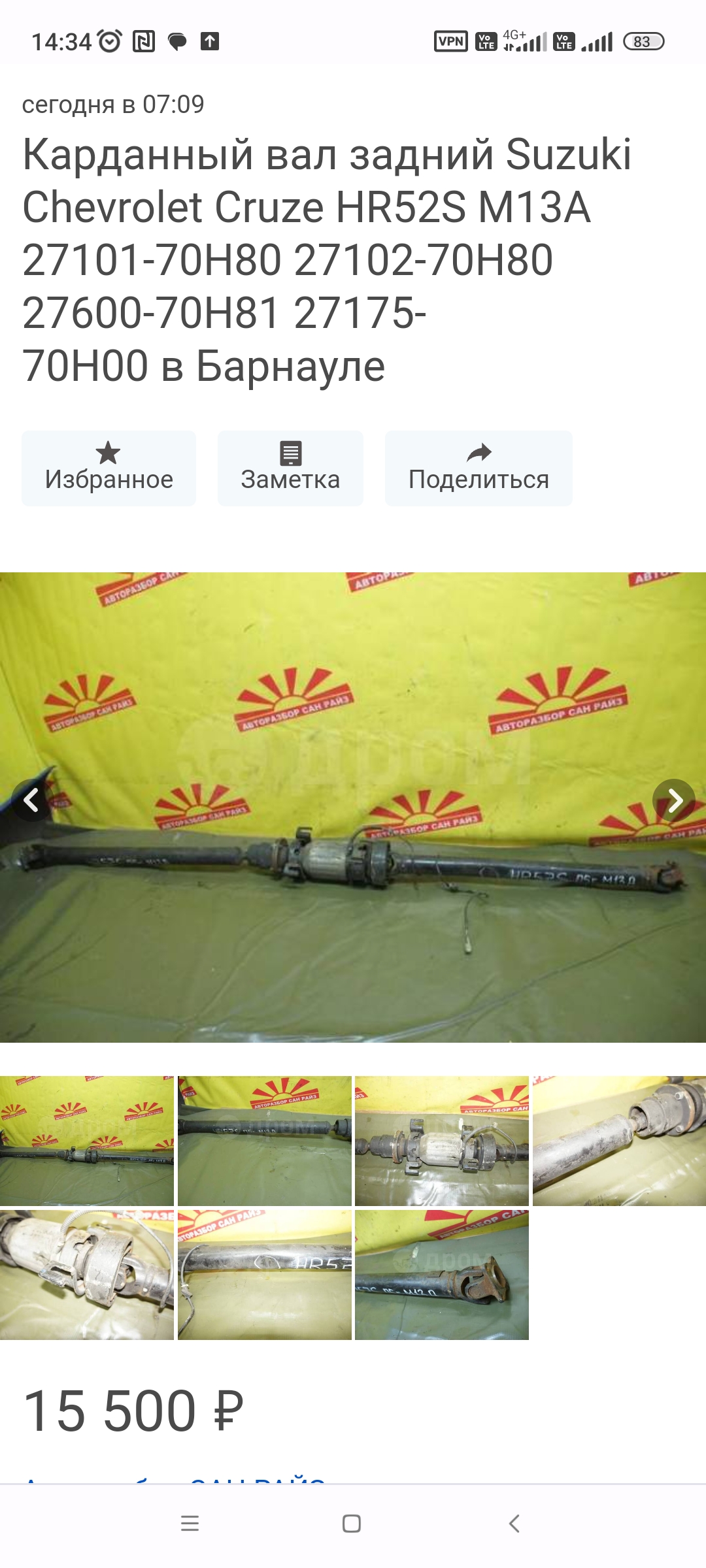

Нужен карданный вал на игнис 2006 года. Читал где то что подходят от Сузуки Кей. Так понимаю что можно от Шевроле Круз тоже поставить но там принудительная электронная блокировка- не хочется колхозить. Вопрос в чем состоит, что на игнис родной найти сложнее и он дороже, так же очень интересно подходит ли кардан на второй игнис от третьего так как их довольно много в продаже и они свежие...

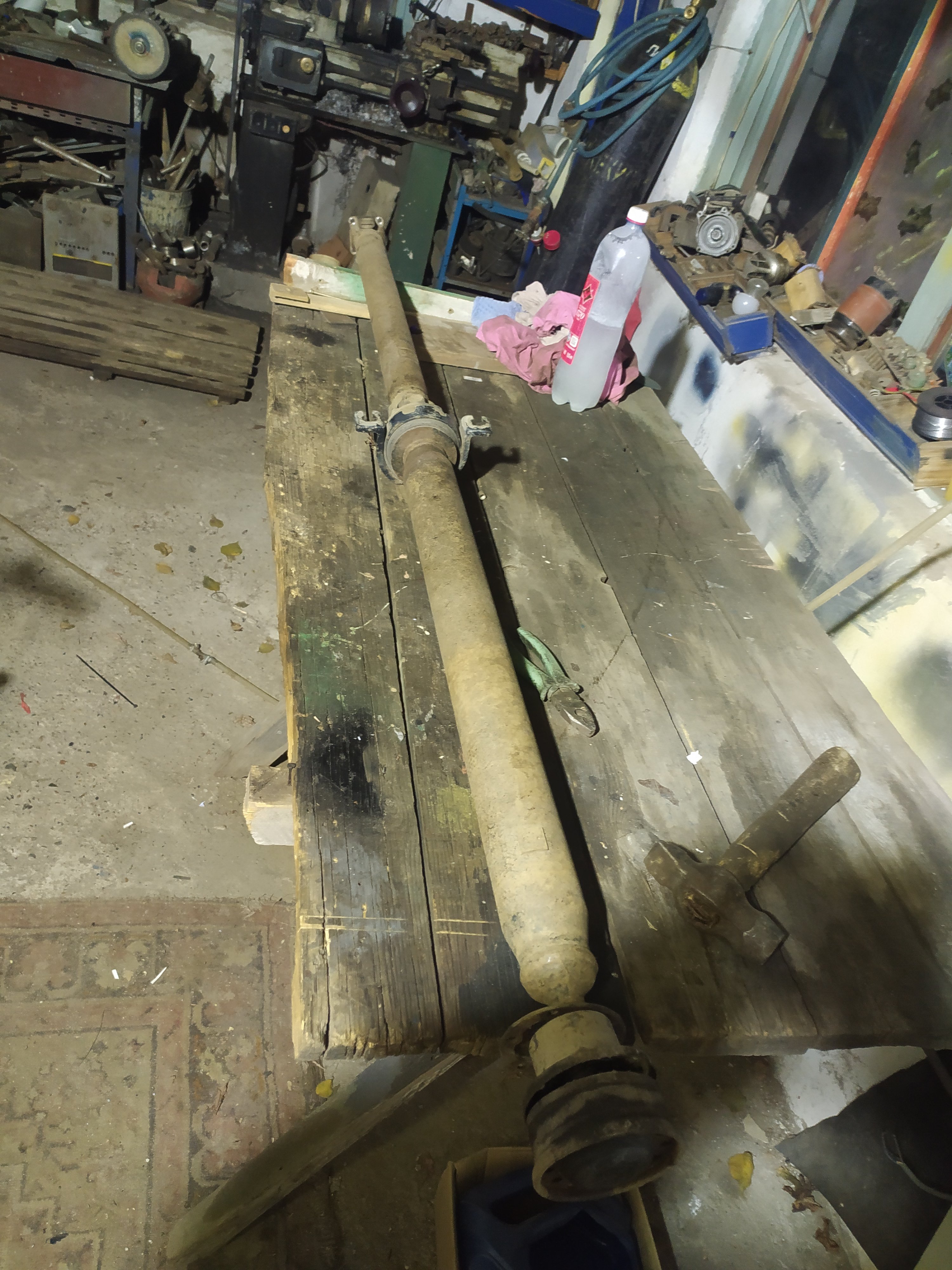

Старый кардан давно умер и его уже инет, там крестовины в хлам сточились и муфта люфтила из за чего в ремонте сказали что не смогут его отбалансировать. лет 5 уже на переднем приводе езжу. Захотел вот к зиме все таки кардан поставить так как на рыбалку езжу периодически...

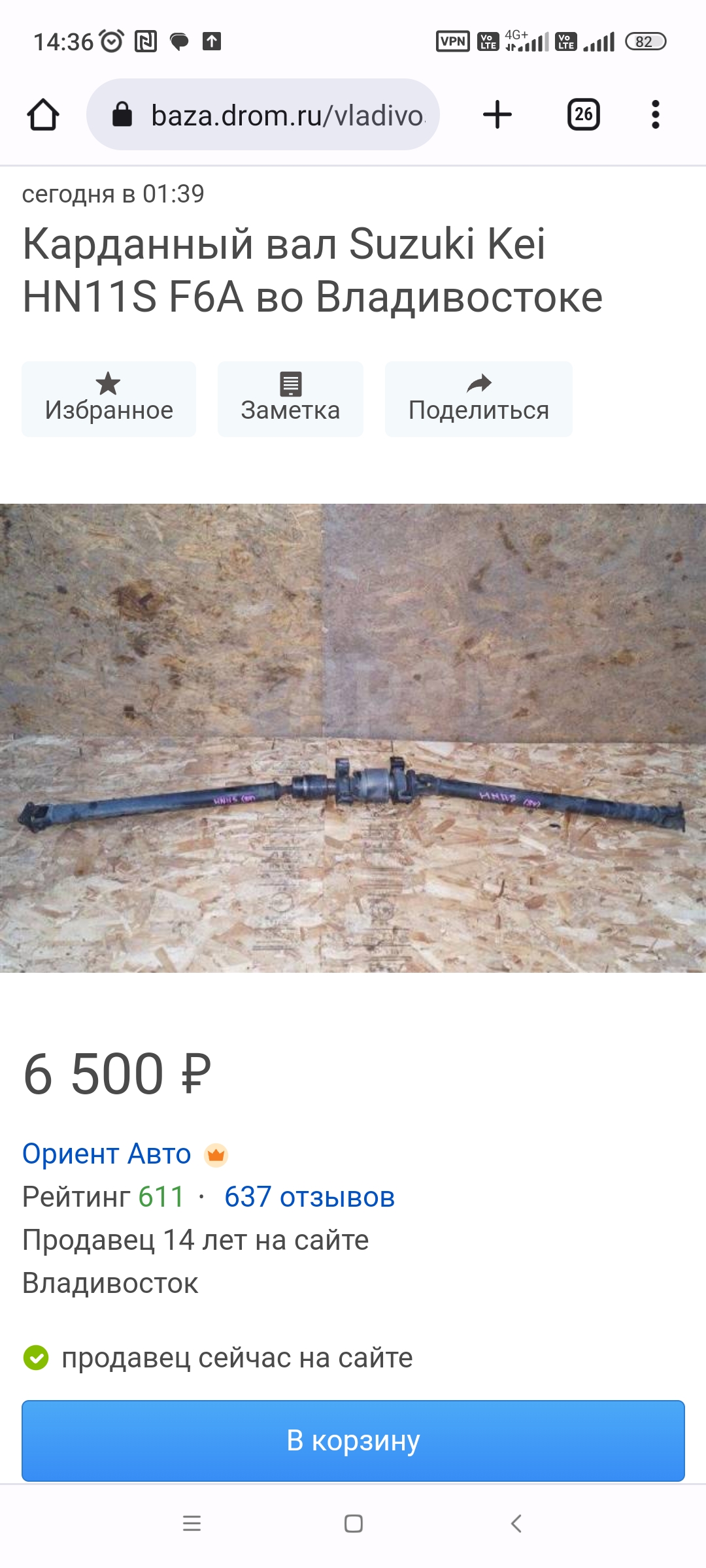

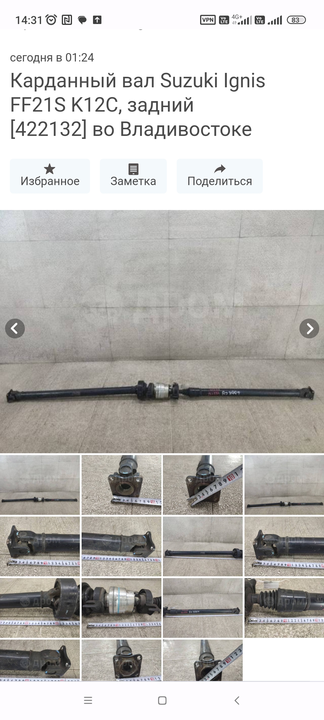

Так вот если ориентироваться на ресурс " Дром" Карданы от нового игниса( третьего) и от сузуки Кей продаются во Владивостоке преимущественно в районе 5-8000₽ ну и доставка не ясно сколько. А если искать прям родной на игнис то ценник получается 12-30000 по стране да ещё и качество сомнительное из за времени...

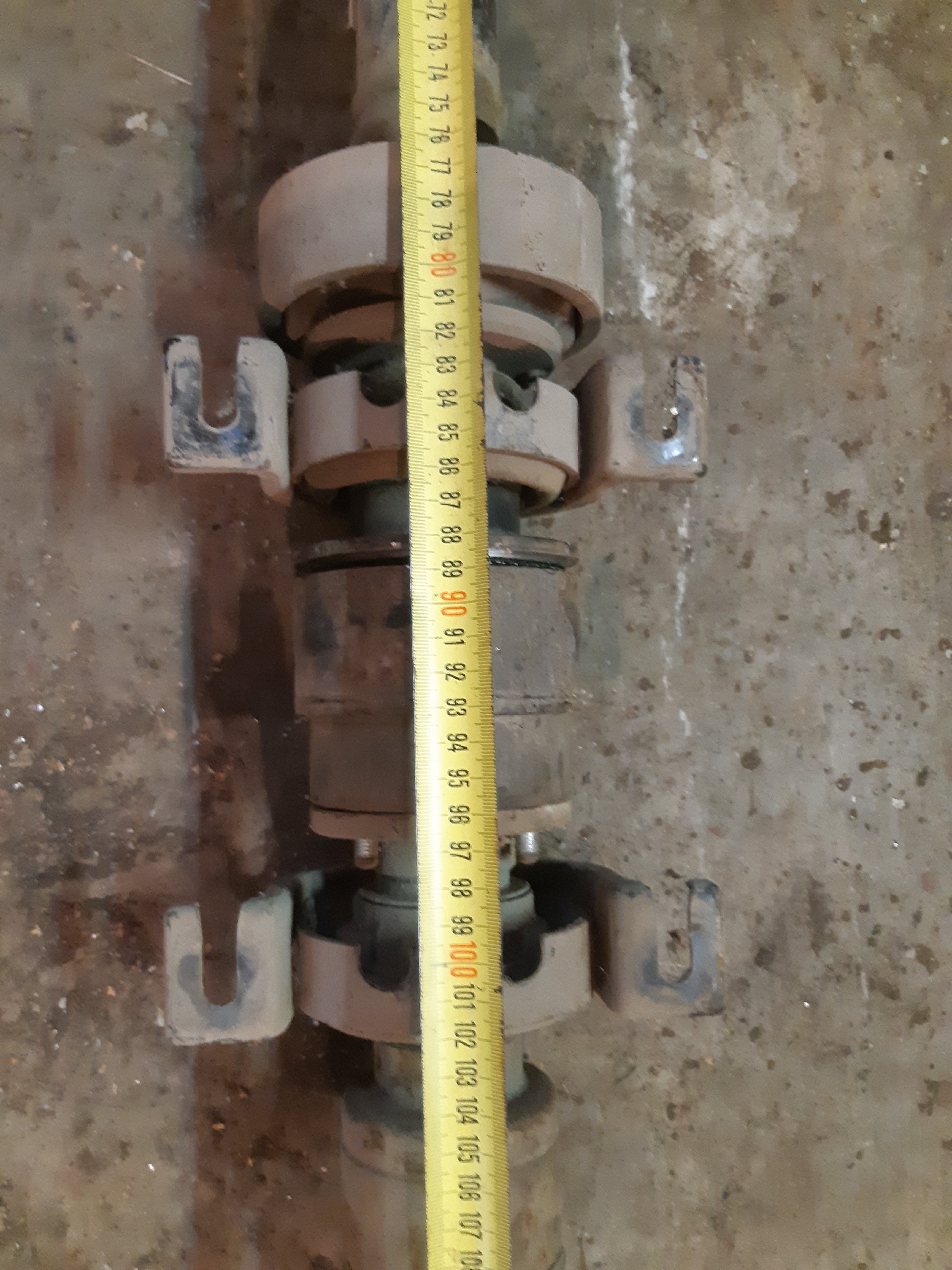

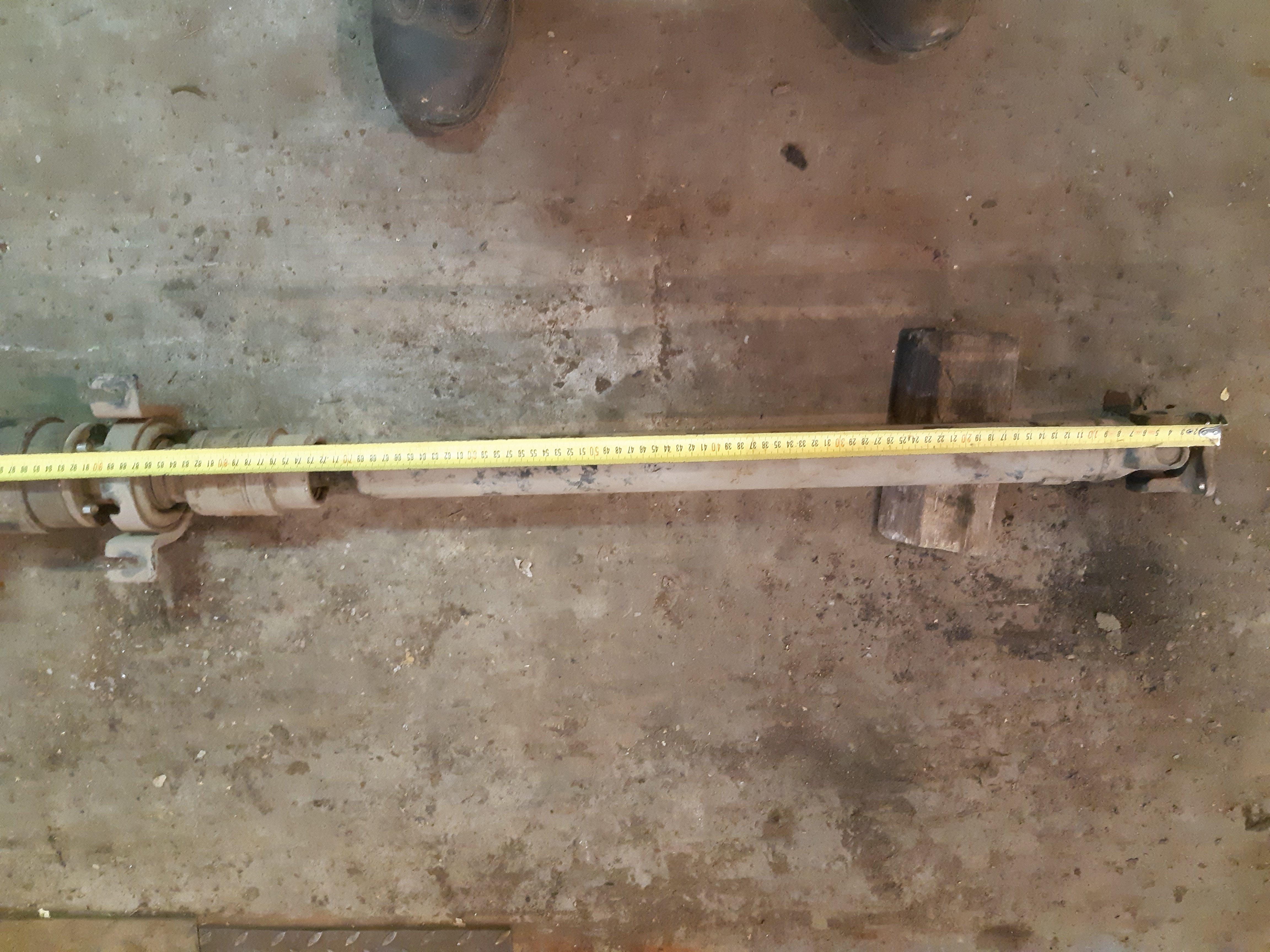

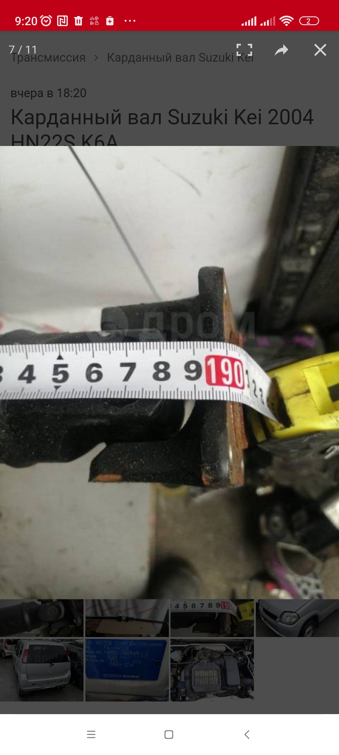

По фотографиям прикинул что где то 190 см получается...
leshyi
6 Сентябрь 2023
Suzuki ignis 2

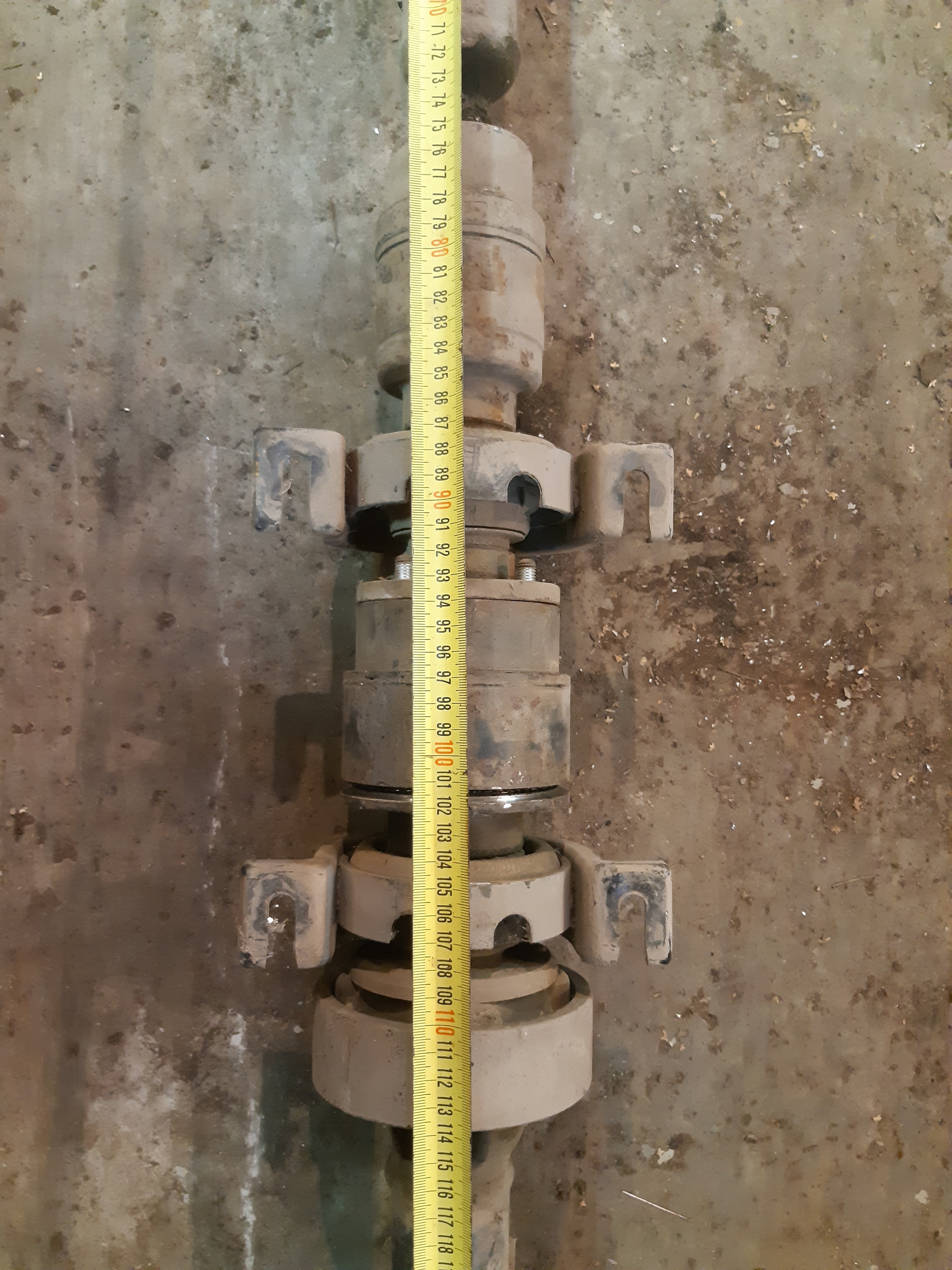

У сузуки Кей 190см, надо выяснить совпадают ли крепежи вискомуфты
Screenshot_2023-09-15-09-20-34-899_ru.drom.baza.android.app.jpg ...

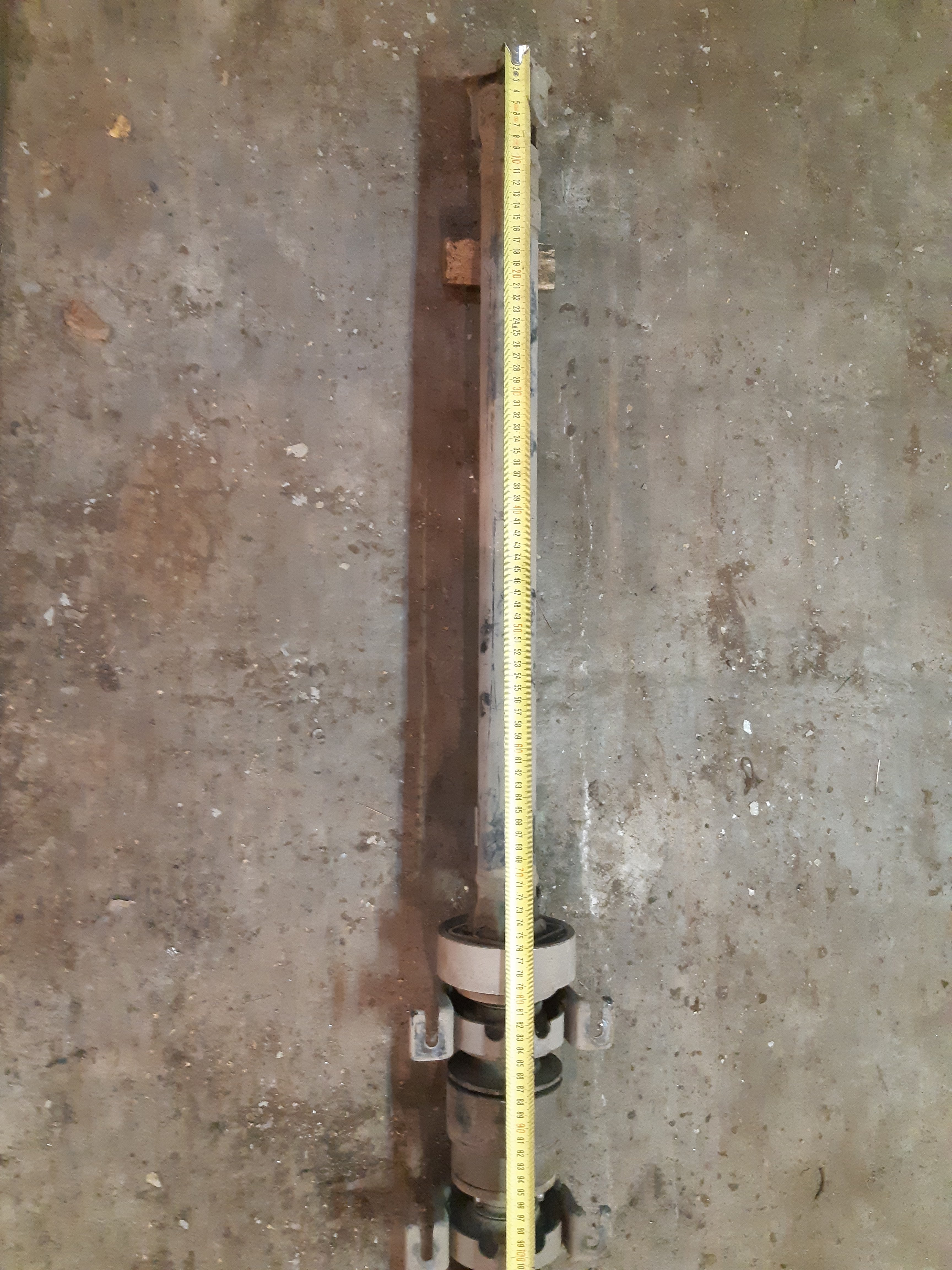

Я понял. Судя по фото первое крепление 89 см, второе 106 примерно
