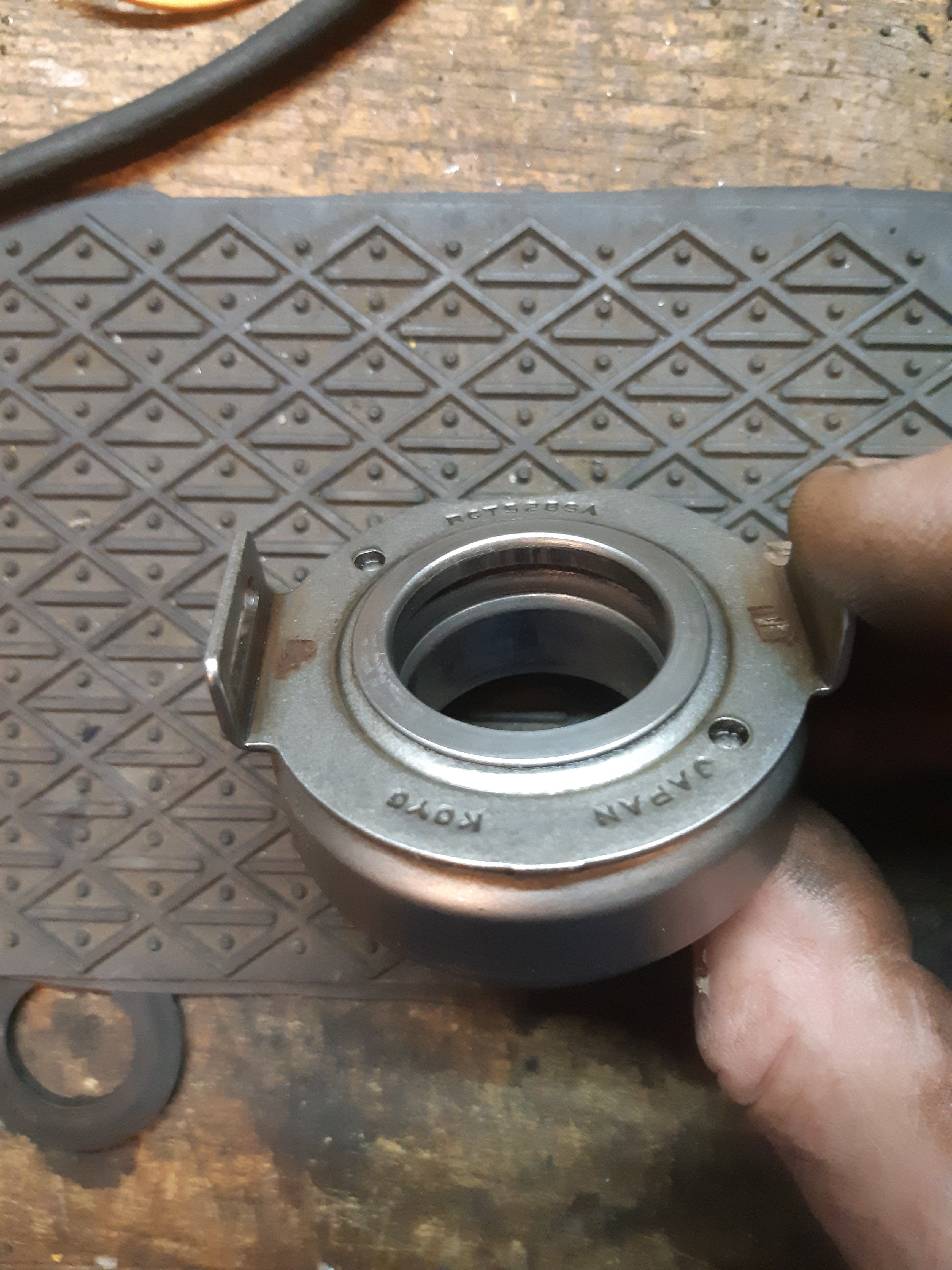

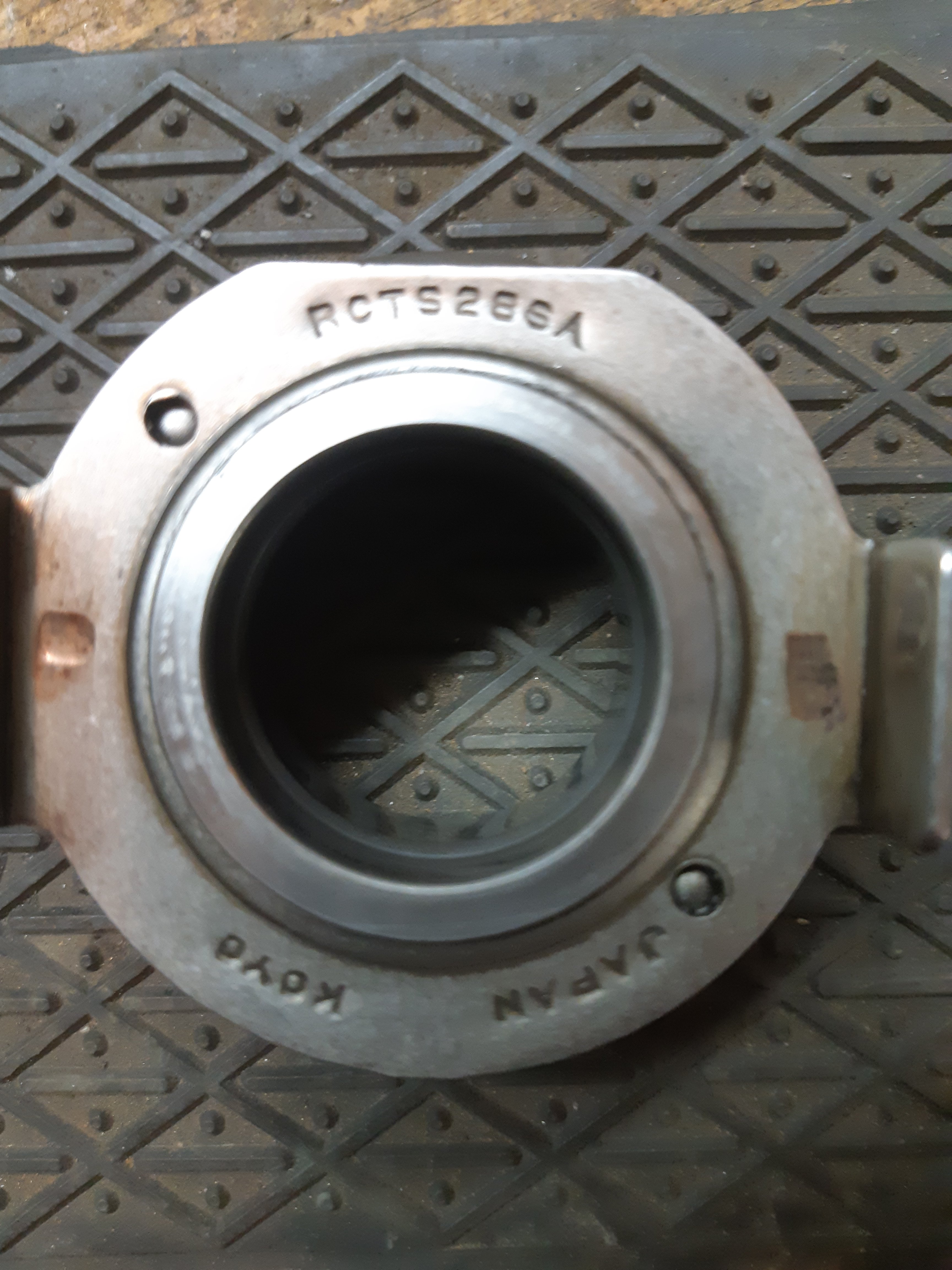

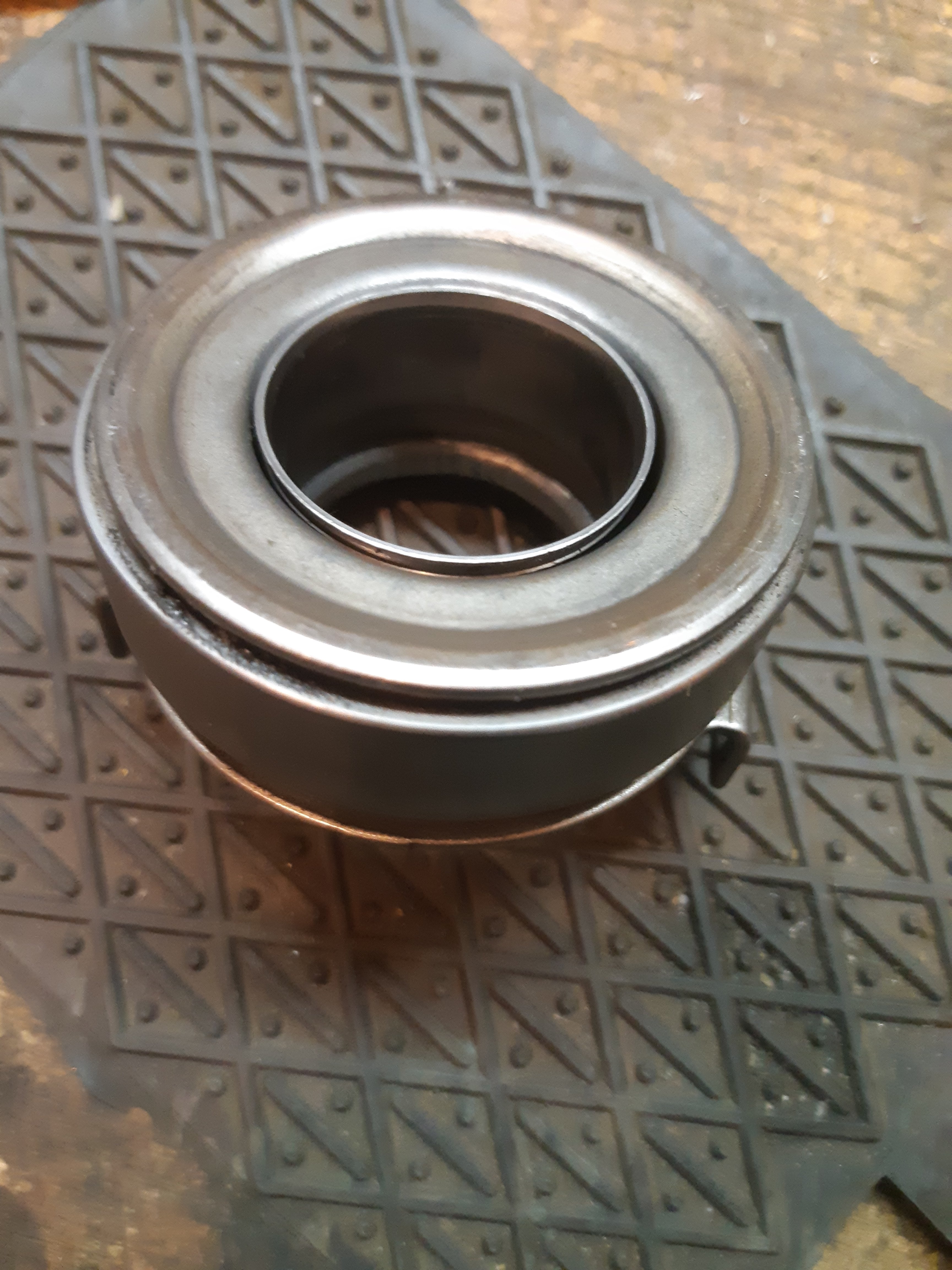

Вот нашел такой подшипник.
Стальная направляющая втулка с кольцевой канавой.
