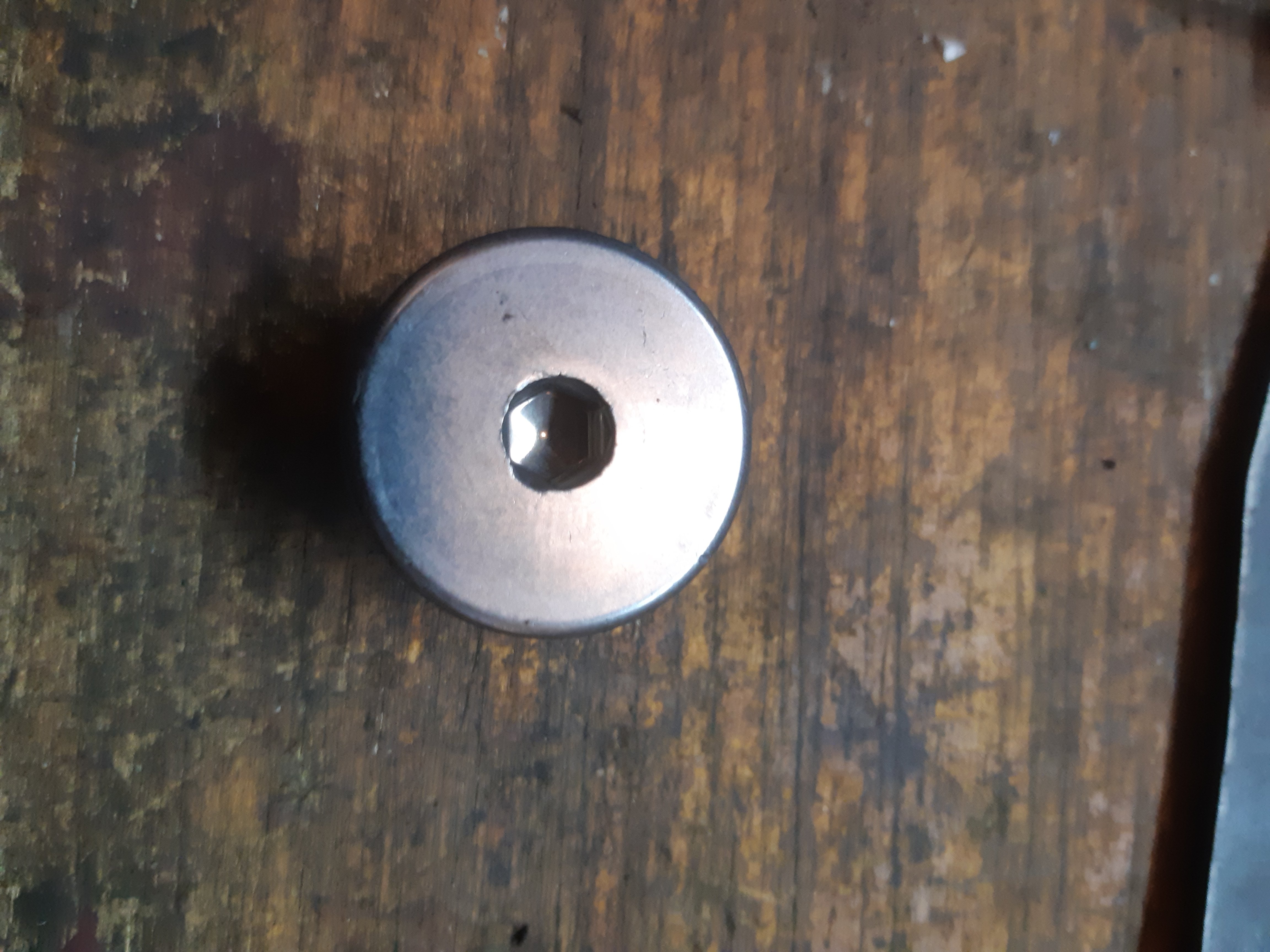

что это с на ключ шестиграником? И нужно ли снимать при ремонте гбц? Если снимать для чего?

Не трогать. Ничего там нет внутри.

С каким усилием его закружилась?
Это просто пробка технологическая. Закрути просто чтобы не открутилась. Герметичность обеспечивается резиновым колечком, а не усилием затяжки.
Благодарю. При замене прокладки гбц чуть крутанул одну из них, после сборки начала появляться белая пенка на крышке маслозаливной горловины, и прозрачная роса под прокладкой клапанной крышки, на вкус эта роса антифриз, но антифриз заливаю красный

Это масляная эмульсия.
Да эта пробка отделяет рубашку охлаждения ГБЦ от пространства распредвалов.
Посмотри за уровнем масла на щупе. Когда ОЖ течет в масло, то ОЖ получается внизу, а масло вверху. И у тебя создается впечатление что уровень масла в поддоне растет.
Нет уровень не растёт, и эмульсия только на крышке горловины и то немного, и роса только с другой стороны , со стороны впускного коллектора, такое ощущение что либо пар просачивается или немного антифриза
Думаю что не в этой пробке дело.
