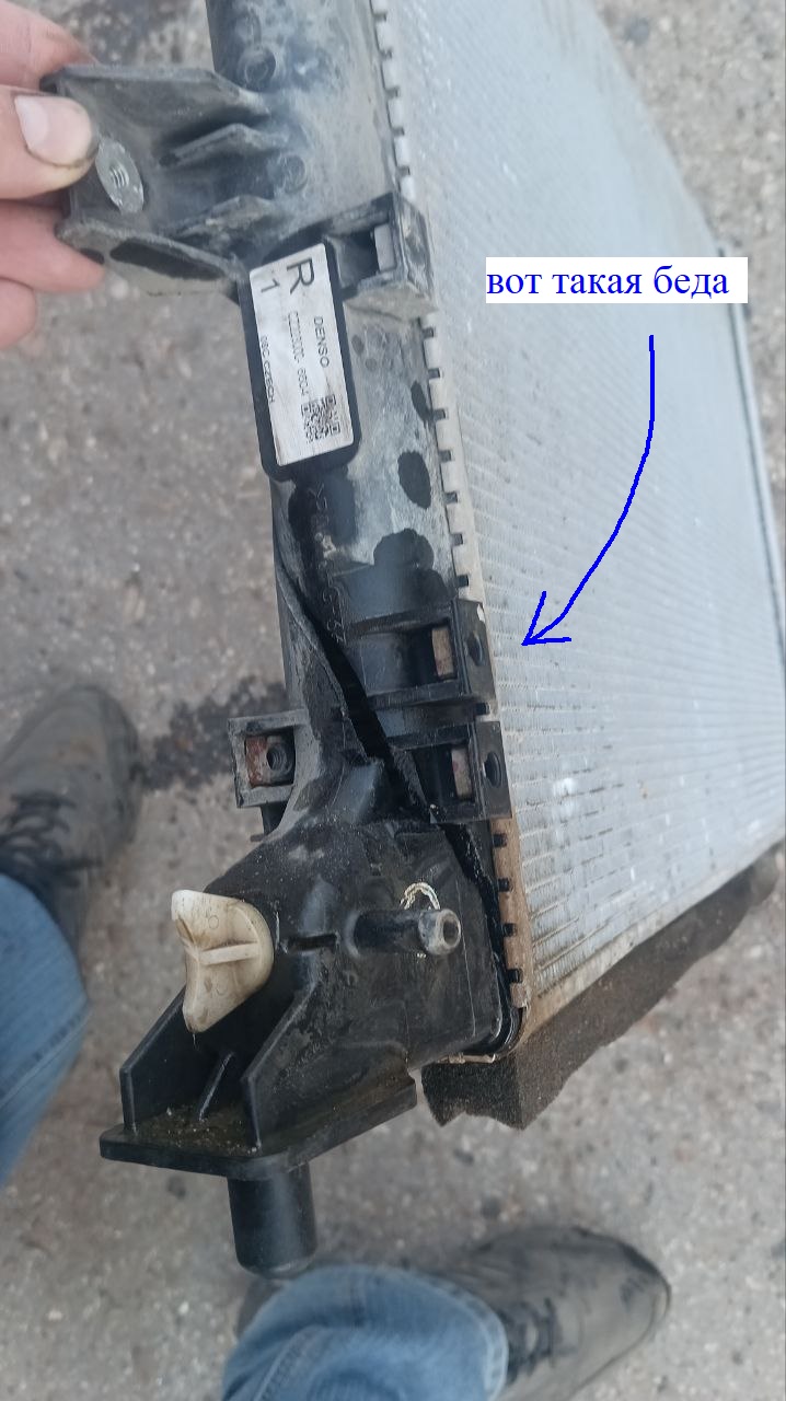

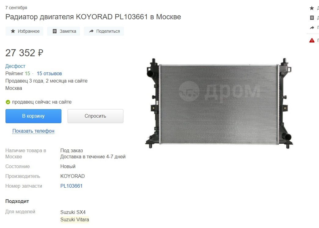

Разбил радиатор. Вот угораздило меня. Приехал на "галстуке" в сервис, там за оригинал аж 211 тыщов запросили! я чуть тут же не умер.... (минимальная цена оригинала что мне удалось найти 125тыщ). Сказали: на мой VIN код радиатора 17700-60R10, на него замен, аналогов нет. Да, тоже глянул на всяких автодоках, экзистах - аналогов не даёт.
Однако в этом каталоге https://app.autoxp.ru/catv2/catalog...k=suzuki&codaxp=360030&grnum=1&pdgrnum=861RZ2
код радиатора 17700-60R00. И есть аналог - Koyorad PL103661 !
Может кто менял? Ремонтировал? Может кто какие авторазборки знает?
Код с радиатора тоже CZ223000-6604 тоже ничего не дал.
Может разница в кодах 17700-60R10 и 17700-60R00 совсем незначительная, типа материал пластика немного другой или производитель другой, а геометрия вся та же?

Да уж....Но бывает.
Вот что я вижу

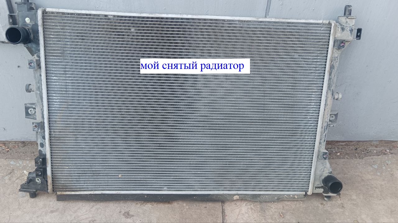

Так на приложенном фото всё видно: бачок пластиковый тютю (ярик, бочок потик)

Вот что я вижу

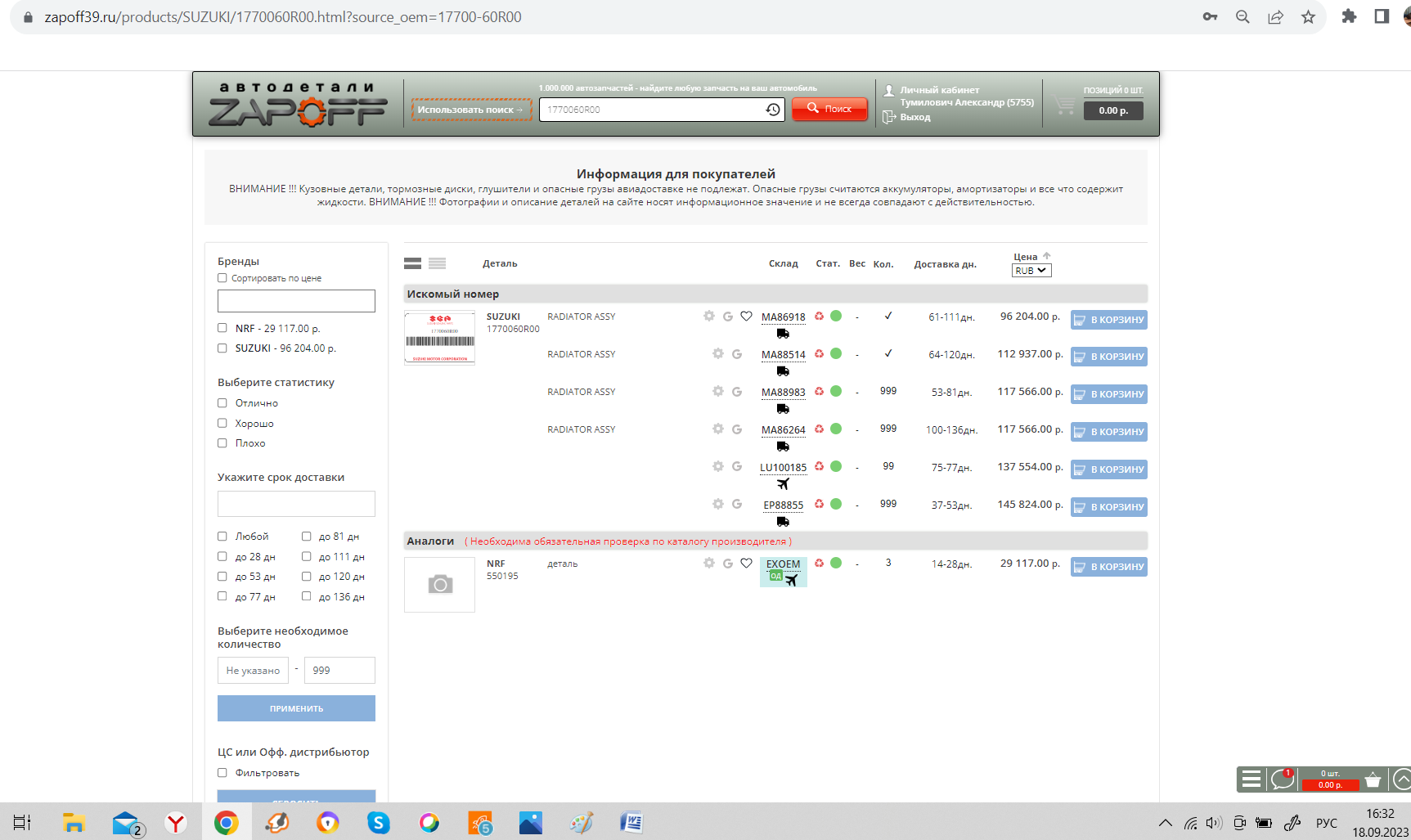

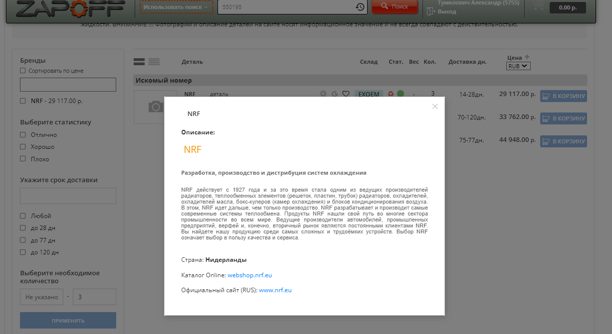

Да я тоже находил по коду 17700-60R00 радиатор NRF550195. По моему VINу бьётся код 17700-60R10, на который аналогов никто никаких пока не даёт.
Вопрос то "в чем разница между 17700-60R00 и 17700-60R10" ??
Просто так сссыкотно брать и NRF, и Koyorad... Хотя внешне, по фото они оооочень похожи
vor383
5 Февраль 2021
Suzuki SX4 2021 1.6 5MT 2WD GL серый
17700-60R00 -5- ст. МКПП, 17700-60R10 - CVT вариатор (возможно автомат?), по первому артикулу вышел вариант Denso drm47038 около 17-20 тысяч руб, на крайний случай Luzar lrc2444 около 13-15 тысяч руб. По 2 артикулу аналогов к сожалению не нашел.

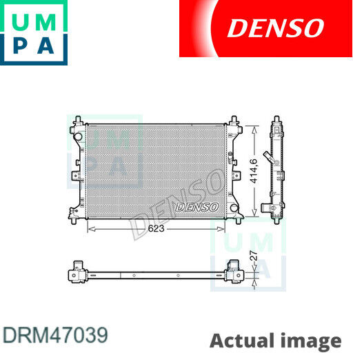

drm47038
DRM47038 совсем не то https://www.denso-am.eu/catalog/part/DRM47038
DRM47039 похож https://www.denso-am.eu/catalog/part/DRM47039

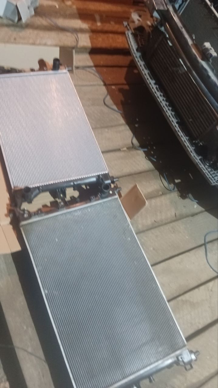

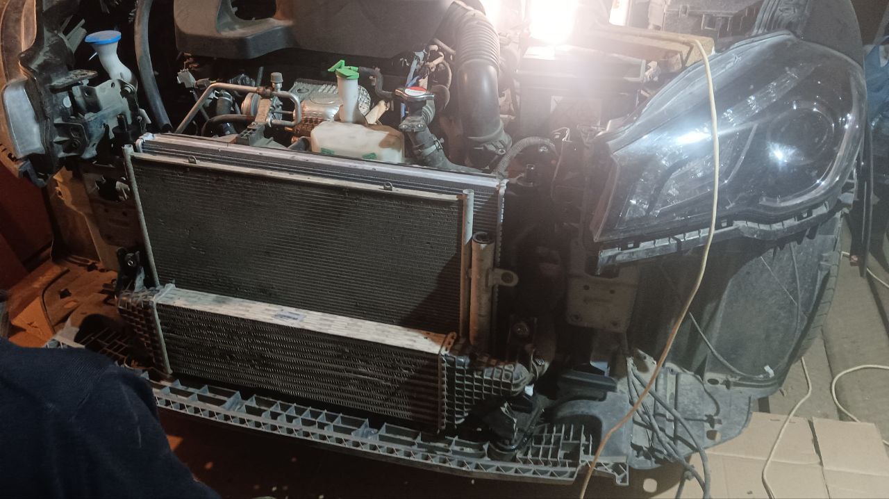

Вобщем ремонт завершён. Ездим.
Заказал я себе радиатор Koyorad PL103661 (ровно 30000 спросили в Автокорейце за него).
Поставили. Встал как родной. За работу отдал 3 тыщи соседу по гаражу.
