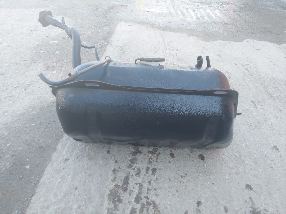

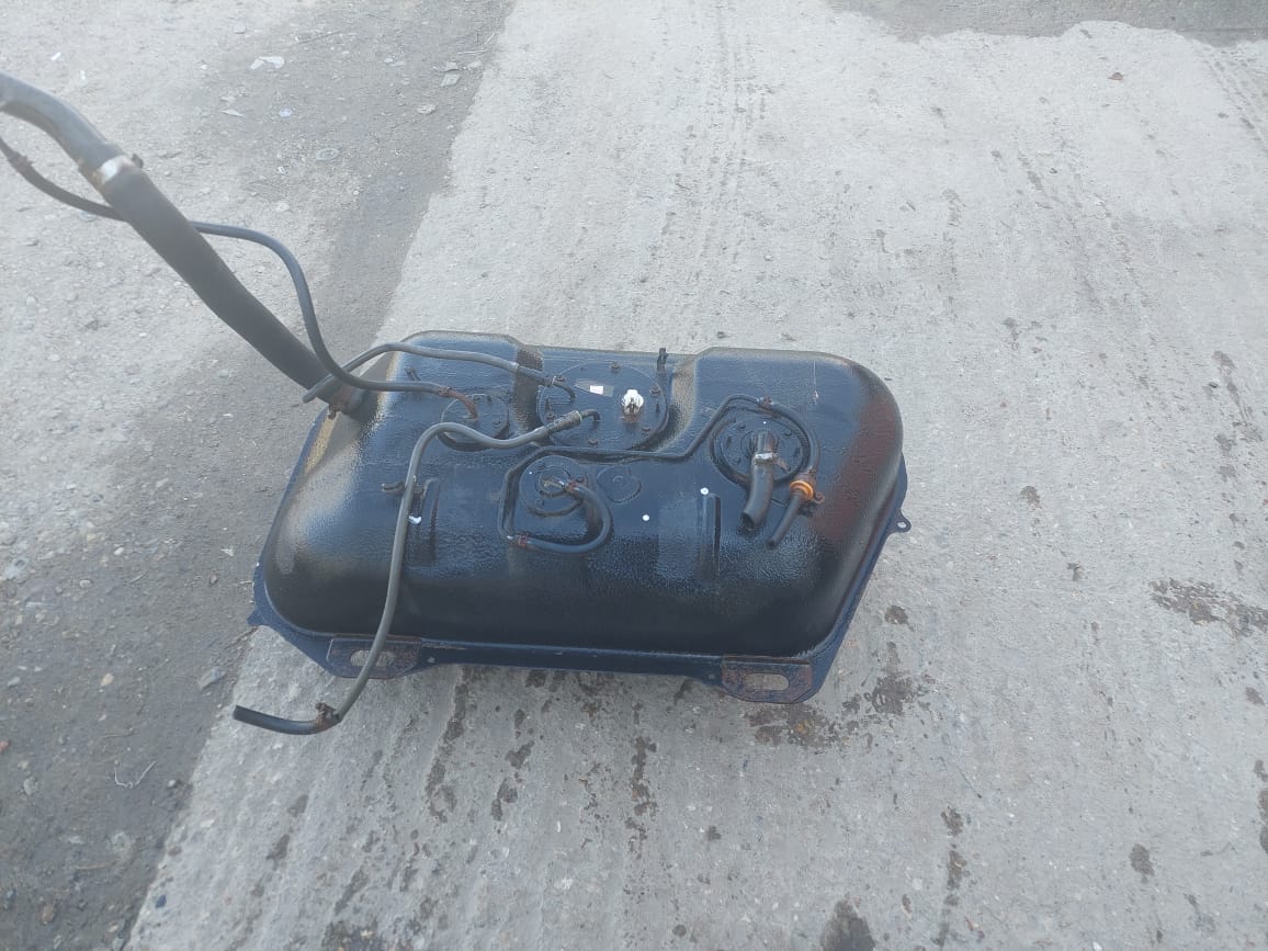

Пусть фото вышлет, ехать не ближний свет. Это его работа, а разговаривает хамовато.

Значит надо хорошо проверять га ржавчину и дыры, под бутумом и у трубок патрубков и резинки. И чтоб полностью подходил.
его надо мыльным раствором и давление - сразу будет видно(((( а это можно сделать только в техцентре, я вообще могу только заказать курьера яндекс к нему, чтобы забрал(((((

Ясно. Могли подпылить краской с балончика и выглядит лучше.

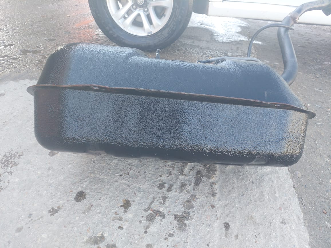

Я бы подумал очень сильно брать крашеный бак без возврата. Если продавец адекватный то пометил бы болтики краской и без проблем, 3 дня на проверку. Проще если Ваш бак не имеет откровенных дырок по низу положить все резинки на хороший бензостойкий герметик. После уже заняться качественным обслуживанием бака

поговорила еще раз, объяснила согласился)))))
