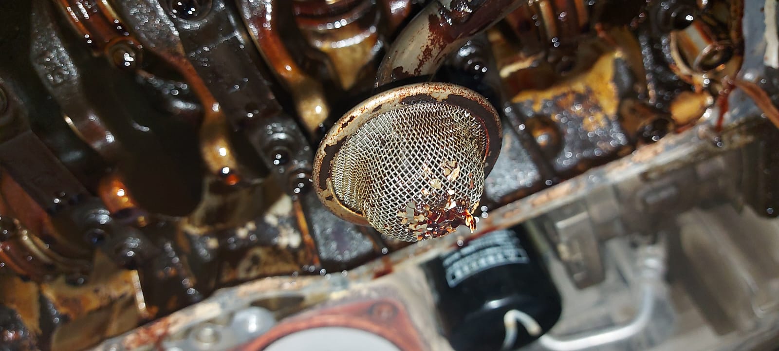

Год назад было как на фото. Продули. прочистили из баллончика. Год прошёл и опять начала подмигивать маслёнка. Проехали 2т км - мало. Масло не тёмное. В одном месте сказали, что на фото остатки герметика. В другом месте сказали, что в двигателе что то отваливается и скоро конец. Д умаю если снимут поддон и есть мусор. то есть шанс почистить и сколько то ездить - А если чистая сетка - то плохо тогда. Если кто знает что делать - пишите.

Просто попшикать, почистить и промыть- мало. Маслоприёмник нужно открутить и хорошенько прожечь прокалить автогеном (газовой горелкой, паяльной лампой), тщательно простучать, очистить от окалины. Заодно поменять уплотнительное кольцо.
Почему? Не то, чтобы- так принято, тому есть химико-физические причины. Автомобильное моторное масло- сложный композит. При работе в экстремальных условиях, за долгое время на сетке образуются отложения, которые существенно снижают пропускную способность. На глаз это заметить практически невозможно.
Кстати, великое множество случаев падения давления масла кроется в плохом уплотнении посадки. Использовать старое уплотнительное кольцо без замены на новое- плохая привычка...;)
Serj.p
22 Ноябрь 2023
Liana

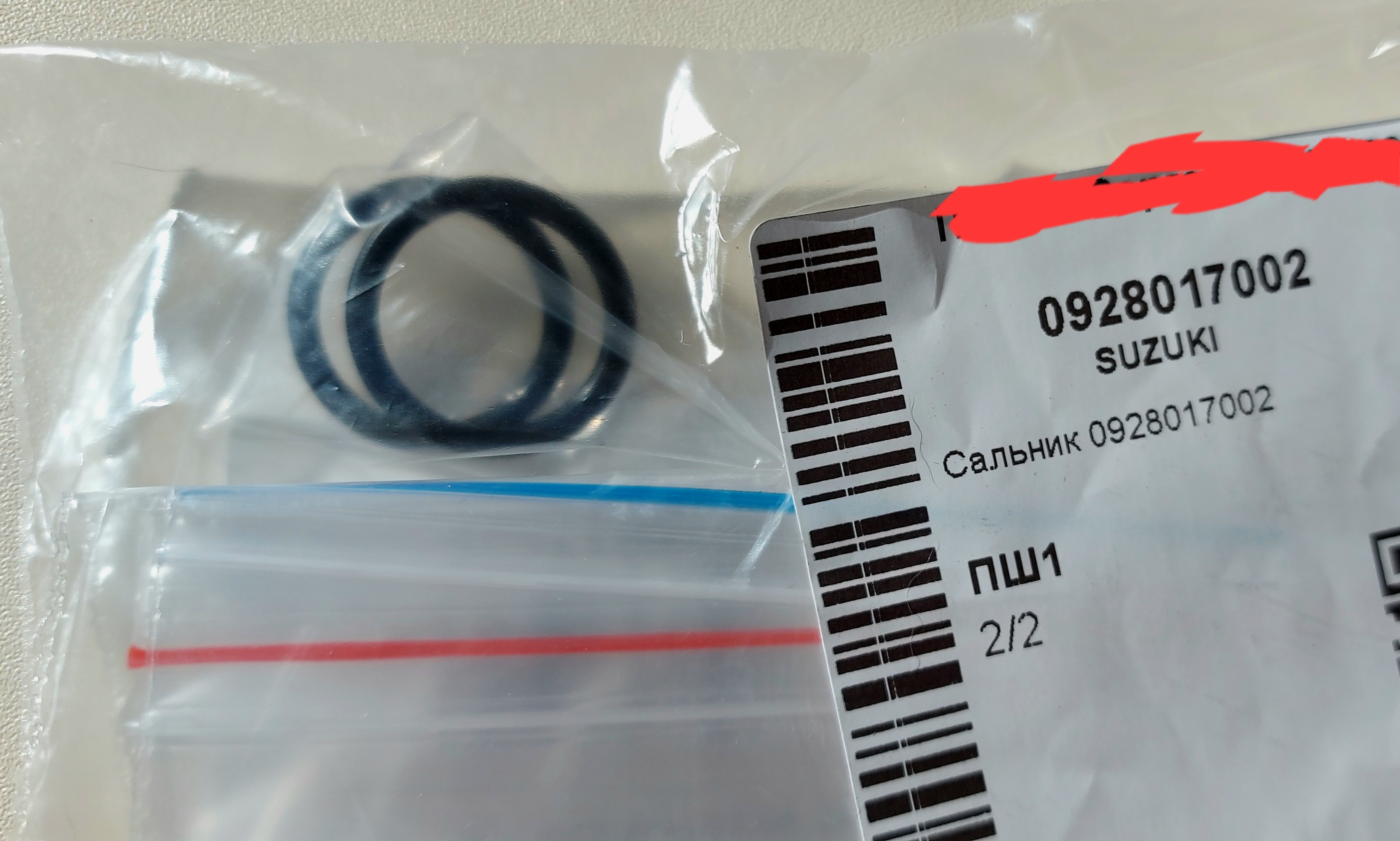

Кольцо поменяли но на какое попалось. Сетку маслоприёмника снимали и чистили.
maestro116
31 Январь 2018
663
Химки М.О.
Скажу ещё раз, для особых...Просто чистить -недостаточно! Читайте выше.
Кольцо, какое попалось, нельзя ставить. Не забываем, что температура масла в поддоне -высокая! А: моторное масло, нагретое до 80 градусов (а то и-больше) -весьма агрессивная шняга.. ;) Подходящие кольца -из специальных материалов, бензо/масло/температуро- стойкие, обычно- силиконосодержащие, коричнево-бежевого или фиолетового цветов, с плотной посадкой.
