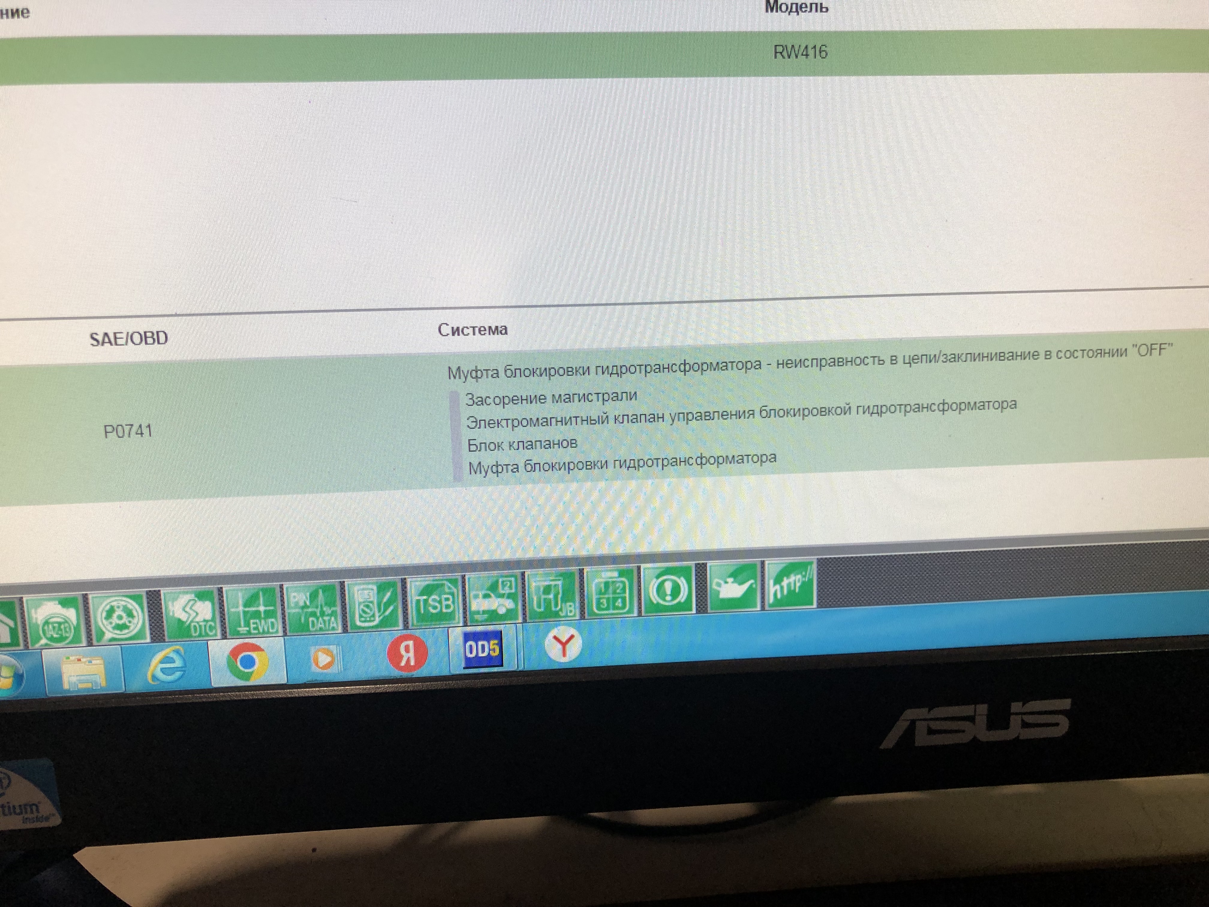

Дополняю, на диагностике коробки вылезла такая ошибка
