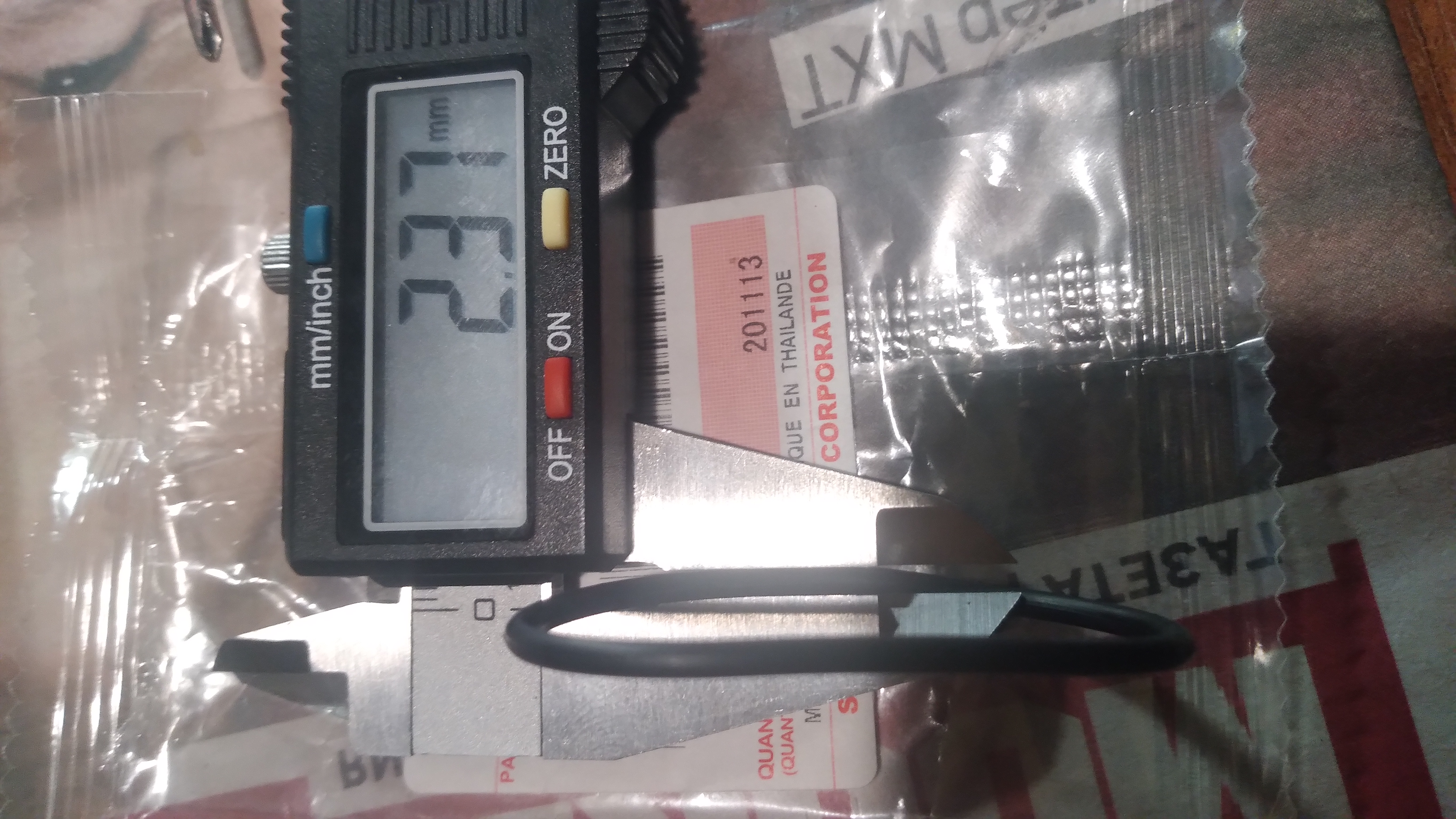

Всем добрый день. Никто случайно перед установкой на моторе Н27А или Н25А не замерял диаметр(толщину) колечка. Вопрос возник потому, что менял раньше и не задумывался , а последний менял заметил что снятое кольцо по толщине 2 мм, а новое оригинальное сузуки 2.3 мм. В результате осталась проблема подкапывания масла.

Овальное между пастелью и верхним картером. Просто когда ставили сразу как то показалось что тонковатое . Померил толщина 2.3 мм.

Именно так. Стояло уже стеклянное 2мм ( обжатое после пробега 327 ткм ),а новое почти 2.3 мм и оно сразу начало сопливить

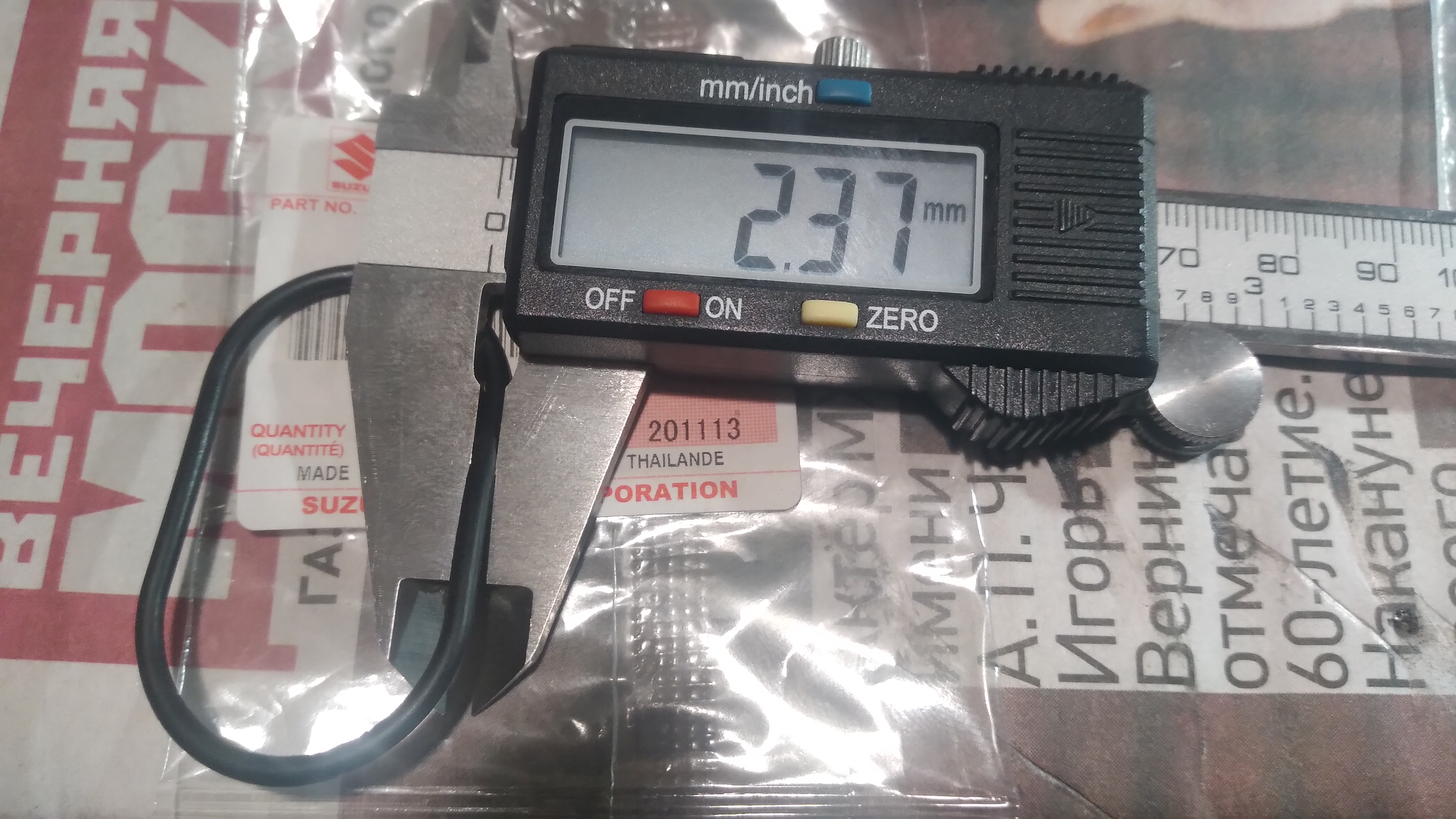

При замене "золотых колец Гранд Витары" как-то я решил померить верхнее, которое в постели КВ стоит. Штангелем мерил. Диаметр вроде 2,3 мм. А потом в паз его положил, а оно вроде как и не выступает совсем. На плоскость положил штангель, прям самой штангой и вы знаете, кольцо прям заподлицо с плоскостью. Так, что ни о какой герметичности говорить не приходиться. Не знаю в чём тут проблема. То ли нам такие з/ч продают не правильные, то ли технологи чего намудрили. Пришлось мне ставить кольцо подходящее по диаметру, но потолще. Колечко высококачественное, термостабильное из резины с повышенным содержанием каучука.

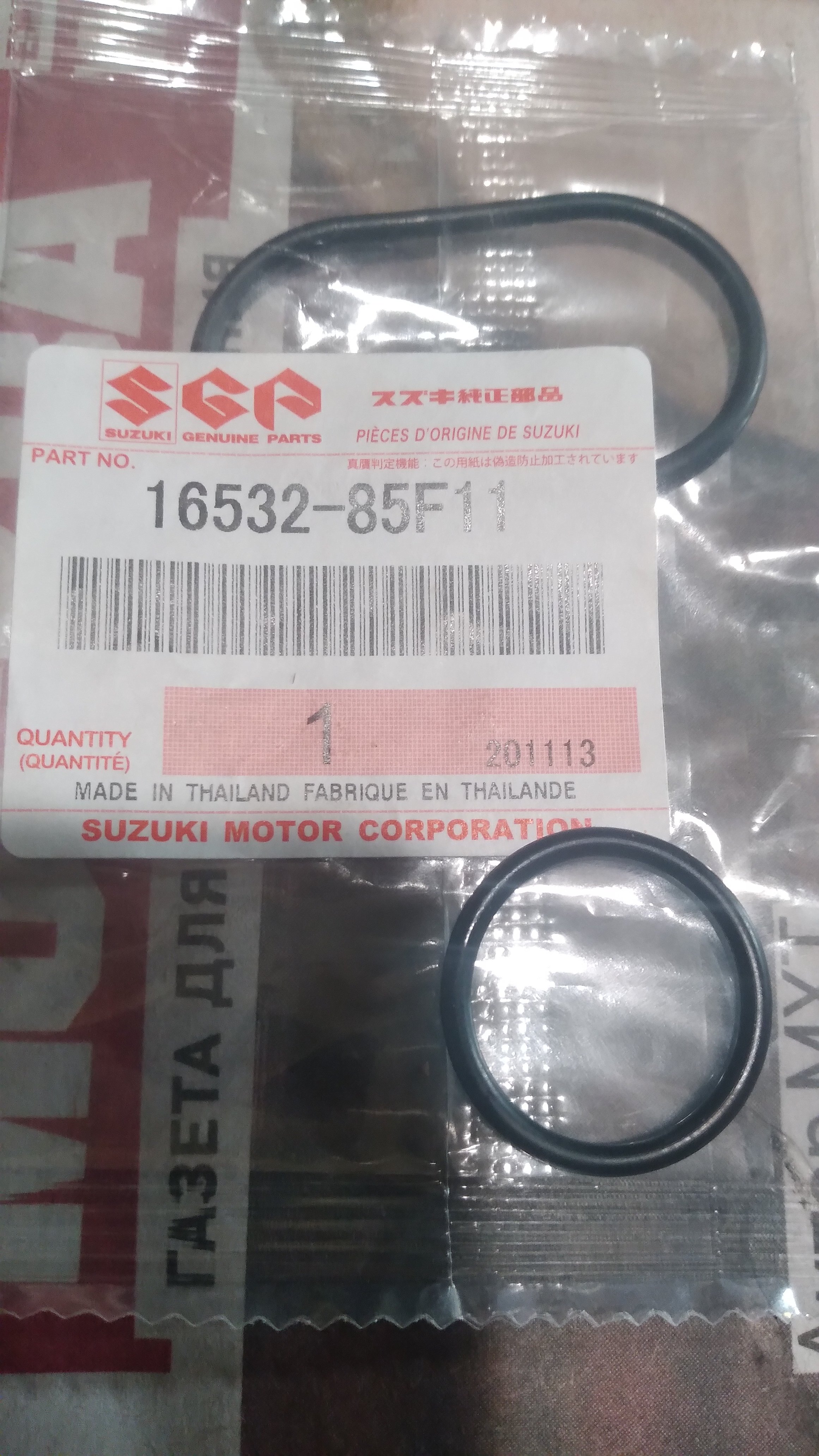

Сейчас нужно хорошо смотреть что ставишь. Брали 3 "оригинальных" комплекта колец ( под плиту, овальное, и 2 на маслозаборник ) , так они все разные по толщине около 2,3-2,33мм , мерили электронным штангенциркулем с поверкой. Сейчас очень легко лепить контрафакт запечатывать под оригинал и поднимать 2000-3000% навара. Ведь всё равно все мажут герметиком, а он пару лет точно будет держать. 4 года назад заказывал подушки под кузов, так как в России не было всех позиций с эмиратов . Уже забыл что еще заказывал на мотор кучу резинок в том числе и эти, нужда заставила вспомнить так диаметр кольца под плиту 2,47 мм, а овальное 2,5 мм. И ещё один интересный момент ,если поместить кусочек кольца в горячий бензин то оно становится твёрдым и хрупким. Выходит что материал совсем не бензостойкий
