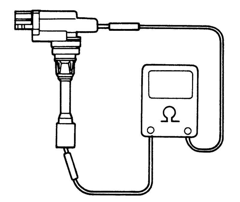

5.2 Проверка катушки зажигания РуководстваSuzukiLiana (Сузуки Лиана)
http://automn.ru/suzuki-liana/suzuki-11485-10.m_id-1007.m_id2-1025.html
Или вот:
Измерьте сопротивление вторичной обмотки.
Если сопротивление – отличается от нормы, замените катушку зажигания.
Сопротивление вторичной обмотки 7,6–10,2 кОм при 20 °C.
