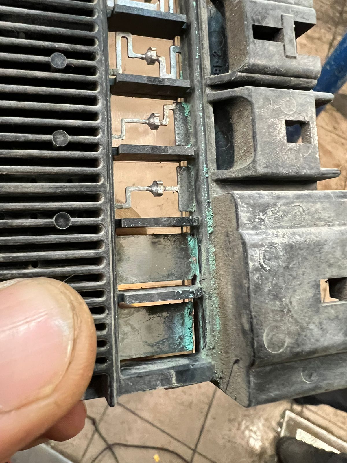

Может кому-то будет полезно! Машину завел с автозапуска погрел, сел в нее повернул балванку и поехал проехал 100 метров и машина заглохла. Пытался завести поворачивал балванку, вставлял ключ в нее, а машина не заводится панель приборов не работает ничего не загорается. Короче вызвал электрика перепробовали всё что можно и аккумулятор и иммобилайзер и питание на всех предохранителях и т.д. Машина заводится только с автозапуска только какие нибудь манипуляции делаешь ключом или нажимаешь на педаль, она сразу глохнет. Короче электрик сказал что нужно менять замок зажигания, на время поставил мне перемычку по мимо замка зажигания, чтобы можно было доехать самостоятельно до сервиса. Заказал замок зажигания, через неделю его привезли знакомый в сервисе начал устанавливать ничего не поменялось,он начал копать дальше и нашел причину в плате силовых контактах который находится за аккумулятором, там от времени осыпались две силовых дорожки, он пропал новые и заказали новую плату.
