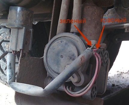

Ставлю насос, его вообще не было (купил так машину).
В колодке 3 провода - красный, розовый, черный. Сними всё понятно.
Но еще болтаются два - зеленый и красный, они торчат между моторчиком и блоком управления.
Куда они должны подключаться и что это за провода?

Не понятно, между каким блоком управления, двигателя или 4WD? И в каком конкретно месте? Откуда выходят эти провода? В управлении 4WD нет зелёного цвета проводов.

к разъему, что под бампером, от насоса идет 3 провода, они идут в черной пвх-трубке.
в трубку со стороны насоса, кроме красного, розового и черного заходят еще зеленый и красный, в трубке они соединяются попарно, кроме черного (он цельный).
я пытаюсь найти, как правильно соединить - красный-красный и розовый-зеленый ИЛИ красный-зеленый и розовый-красный

Красный-красный, розовый-зеленый
вот оно! это подключение моторчика. вопрос был в полярности.
