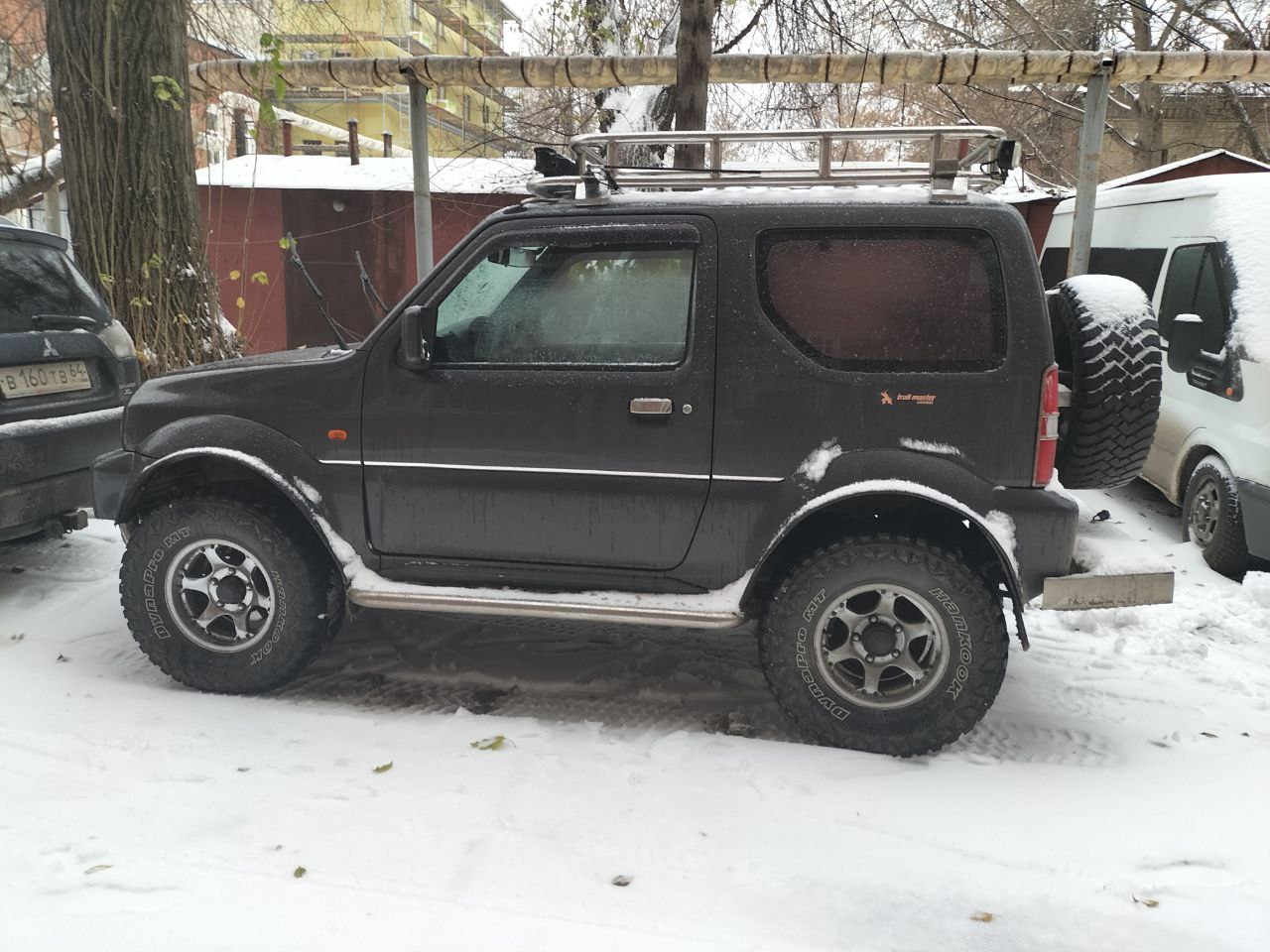

Поскольку экспертов долго не видать, мой опыт. Джим 2008 мкпп, стоят сейчас 31 колеса. лифт подвески 50 мм trial master comfort, боди лифт 6. арки резаные. Если не резать арки, максисмум можно впихнуть 29 колеса при лифте подвески 75 мм. Раздатка у меня электронная, но китованная цепью и звездами от автоматической, понижение 30 %. в скорости потерял, но в мощности выиграл. О самурайской пока не думаю, эта ходит уже с 14 года. ну и фото

Поскольку экспертов долго не видать, мой опыт. Джим 2008 мкпп, стоят сейчас 31 колеса. лифт подвески 50 мм trial master comfort, боди лифт 6. арки резаные. Если не резать арки, максисмум можно впихнуть 29 колеса при лифте подвески 75 мм. Раздатка у меня электронная, но китованная цепью и звездами от автоматической, понижение 30 %. в скорости потерял, но в мощности выиграл. О самурайской пока не думаю, эта ходит уже с 14 года. ну и фото Посмотреть вложение 206839
большое спасибо
а Диски с каким вылетом у вас стоят?
