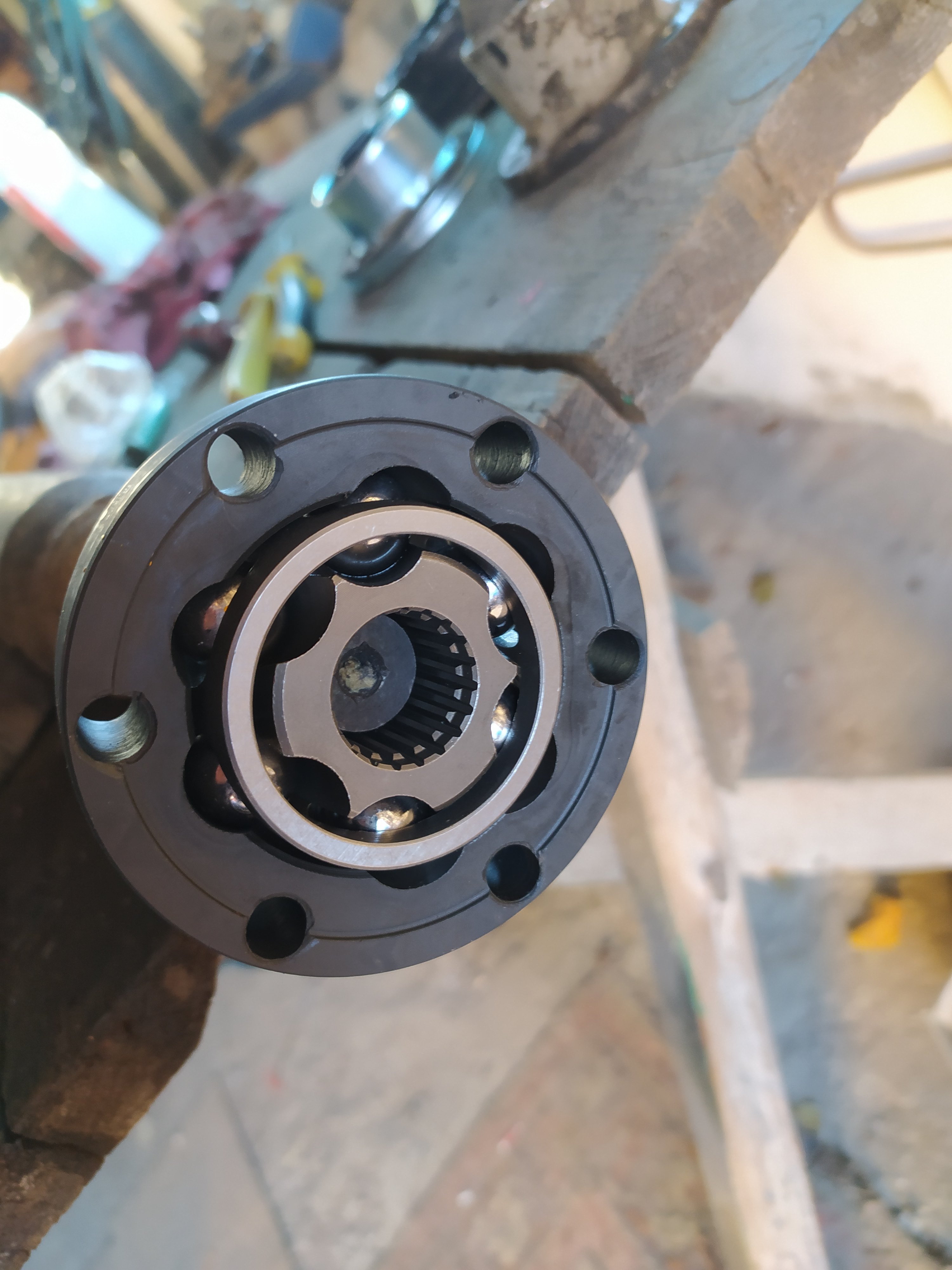

Звук шел из под днища. Снял кардан треск пропал. Шруз кардана - пылник порван, люфт, грязь.. Задняя крестовина имеет люфт. Буду чинить кардан. Передний шруз по картинкам и размерам должен подойти от вольво. ( Нужно сравнивать).

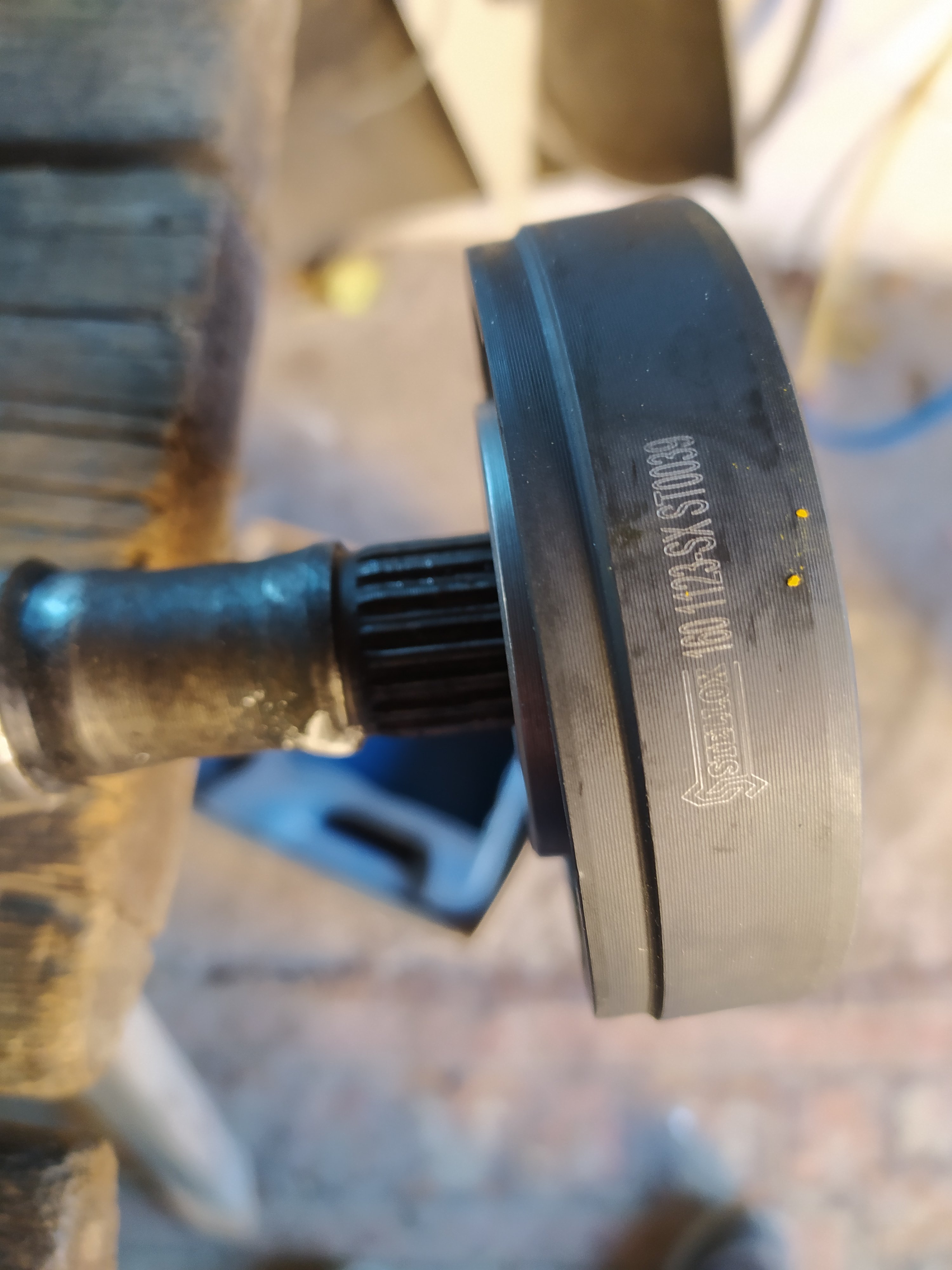

Вот такой шрус подходит, на кардан ignis 1.3 4x4 2001г. Есть много аналогов и недорого.
