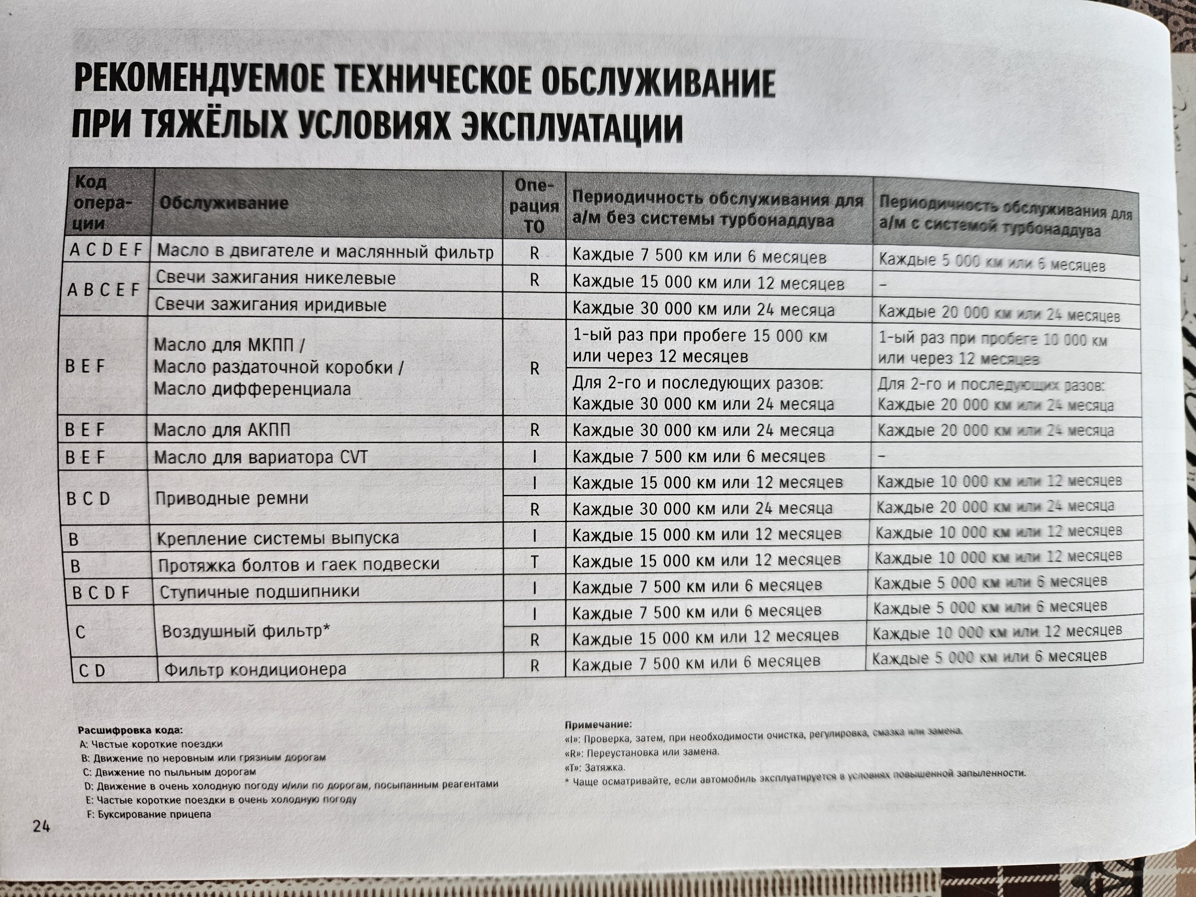

а как же тогда быть с прицепом ?
Таскание прицепа это тяжелые условия эксплуатации атомобиля (одно из), соответственно все регламентные работы проводятся в два раза чаще (в мануале об этом написано). Это увеличенная нагрузка на узлы и агрегаты, ресурс при этом явно не увеличивается)). На 1.4 коробка с бОльшим запасом по крутящему моменту (300-320Н*м, против 160 у М16А),
у нас большинство то делают в 7.5 т км. , а не в 15.0 т , а если человек не накатывает этот километраж в год, то все равно требуется проводить то ,
так , что как не крути у нас тяжелые условия эксплуатации

А вот меняют ли чаще масла в АКПП и редукторах?

До 100 тыс менял масло как запрашивал ТО центр, получается каждые 15 тыс
Друг работает в автосервисе, он категорично, максимум 10 тыс
