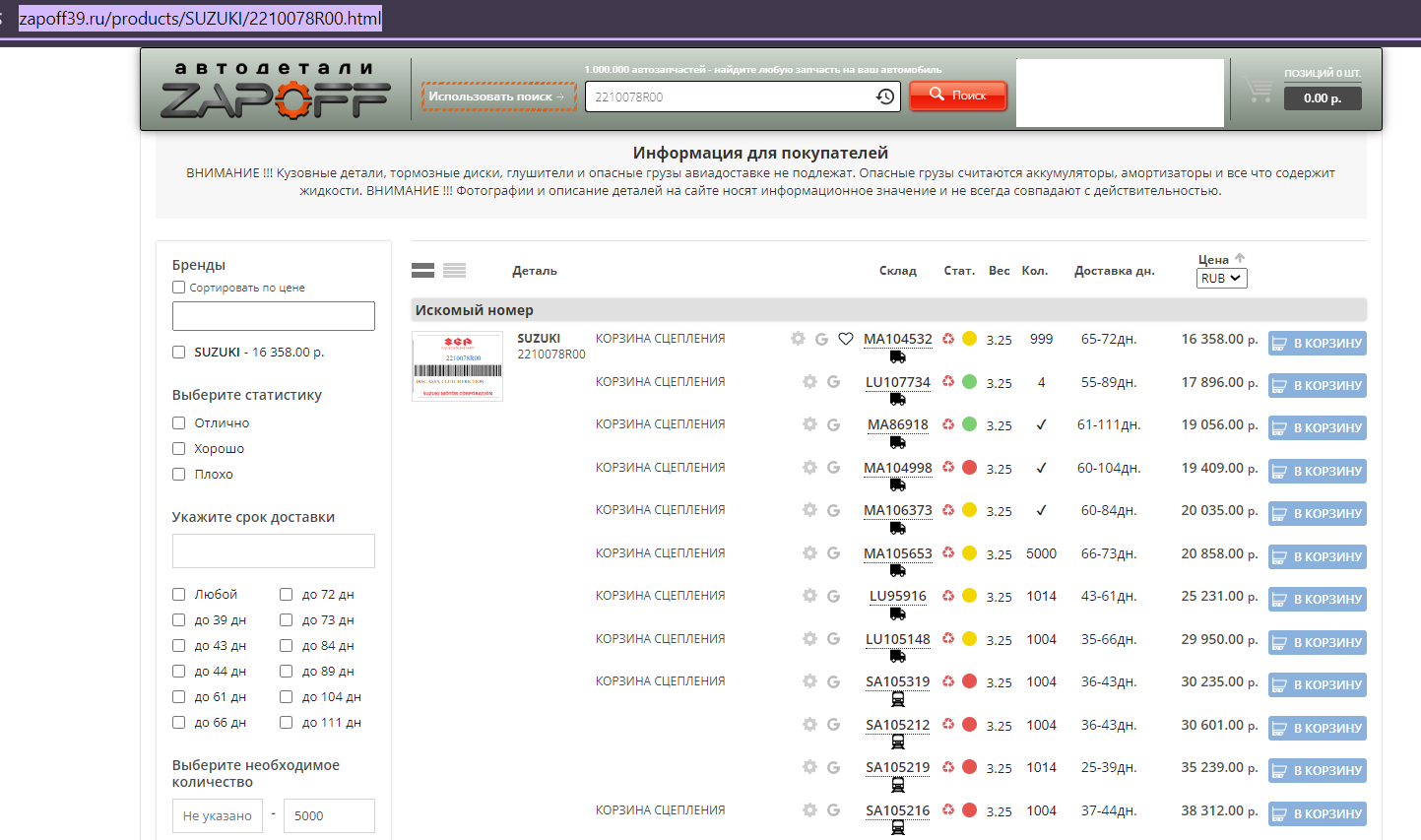

В лоб магазины предлагают заказать только оригинальные детали сцепления, дорого и (или) долго
1. Диск сцепления оригинал 2240078R00 за 10000 руб с доставкой из Эмиратов или Японии за 16 дней минимум или за 20000 руб у дилера с доставкой завтра.
2. Корзина сцепления оригинал 2210078R00 за 20000 руб только Эмираты и Япония за 16 дней минимум
3. Выжимной подшипник оригинал 2326564P20 за 5000 руб через несколько дней.

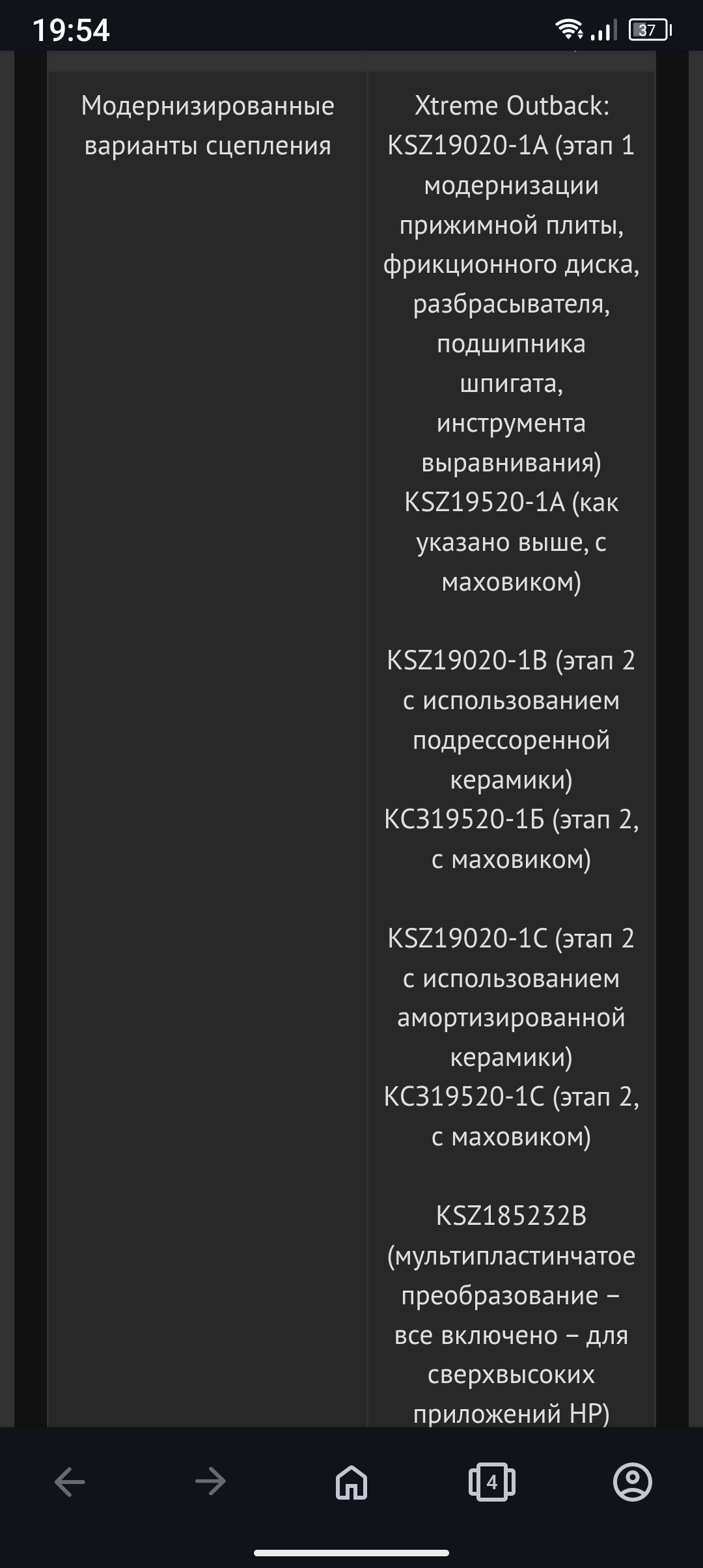

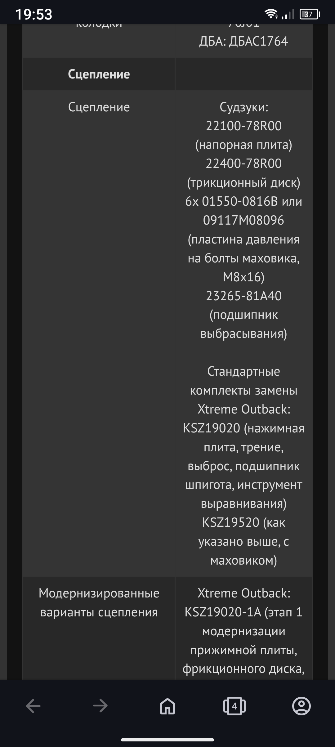

Не в теме, у меня GL AT. Но читал австралийский форум, по запчастям на механику было много материала.
Посмотрите, может пригодиться...
https://teamghettoracing.com/vehicles/cars/2019-jimny-jb74w/servicing/Гугл переводчик в помощь.
Вот скрины.

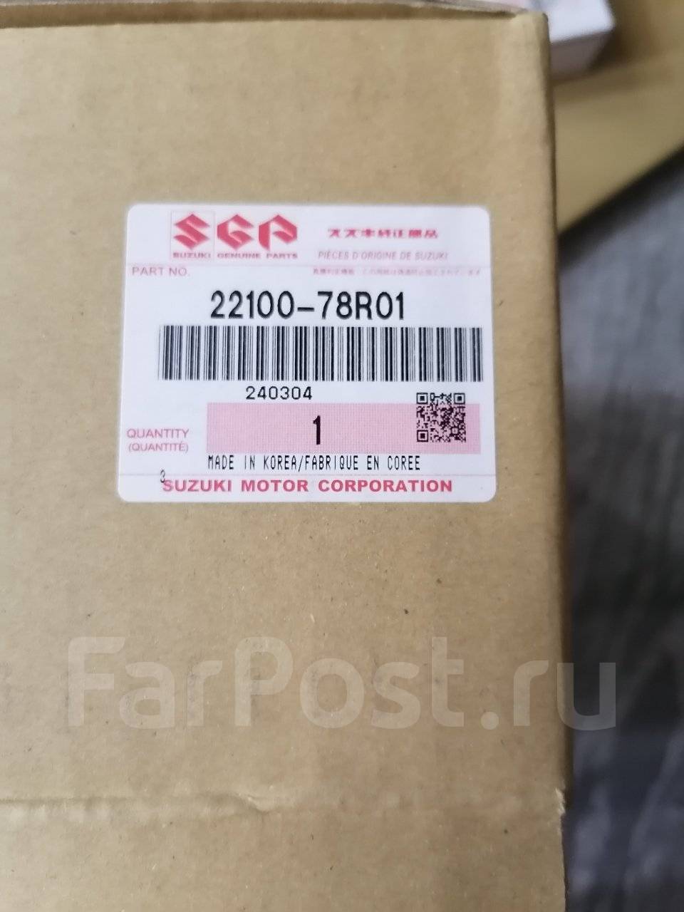

Кстати, недавно появилась новая ревизия оригинальной корзины
