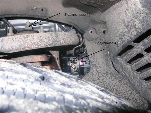

На тойоте так открывал. С другого живого аккум на генератор + а минус на гайку амортизатора
Реакции: Дмитр
