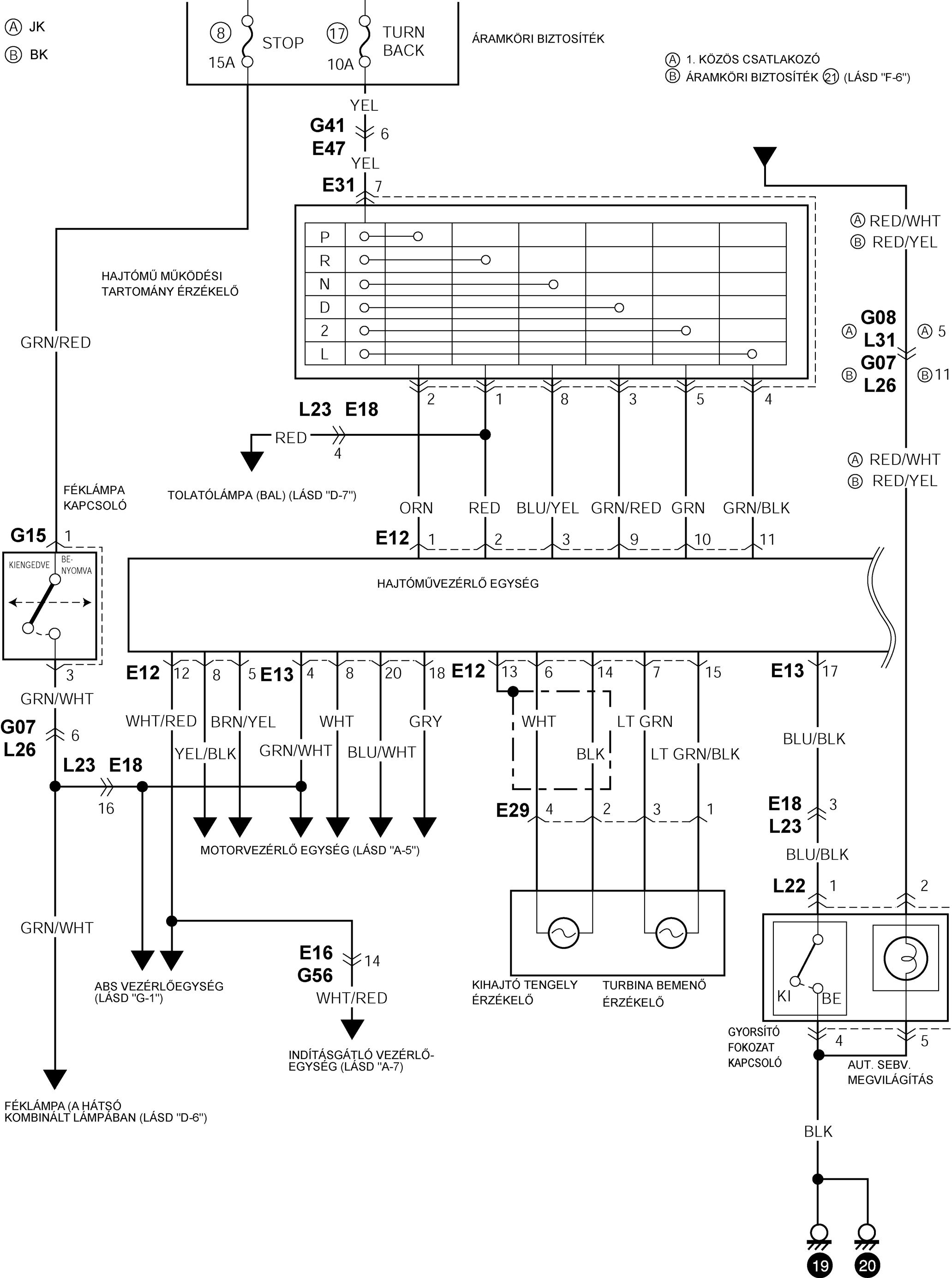

С индикацией и зумером

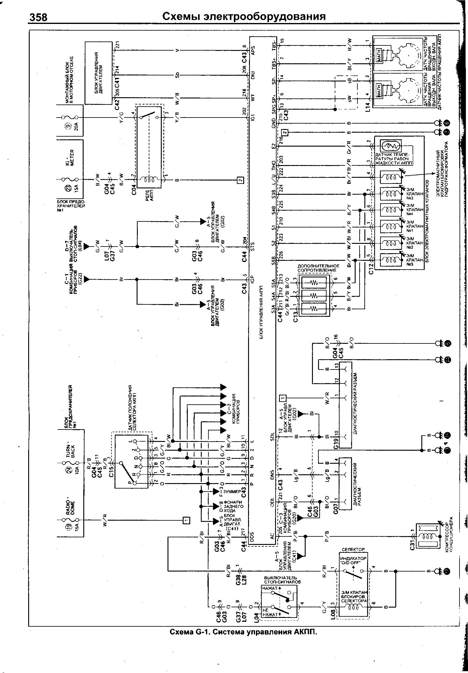

Без индикации на приборной панели
. Она на самом селекторе.

Значит датчик положения селектора исправен.
Надо смотреть что там недоколхозили.
