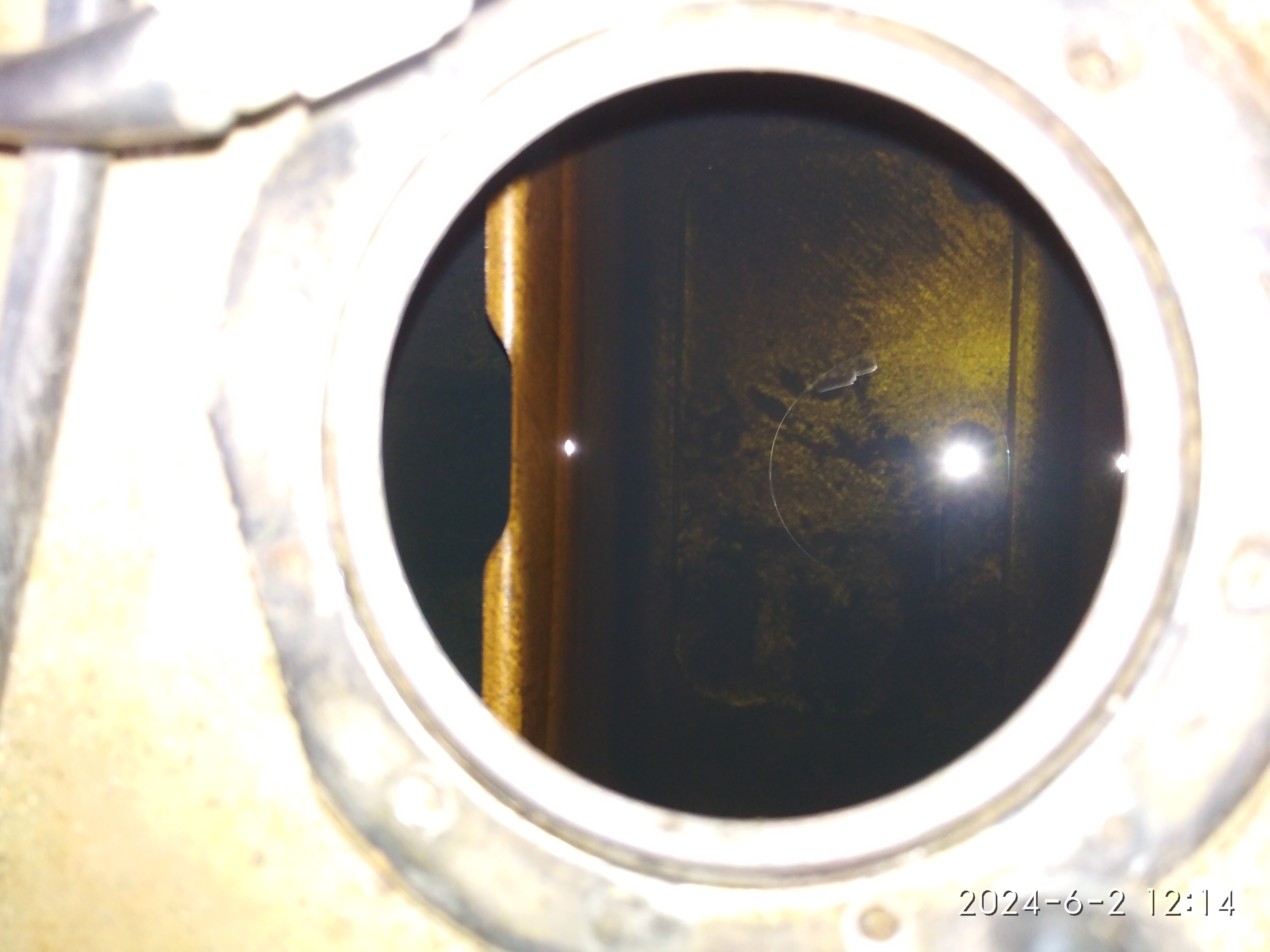

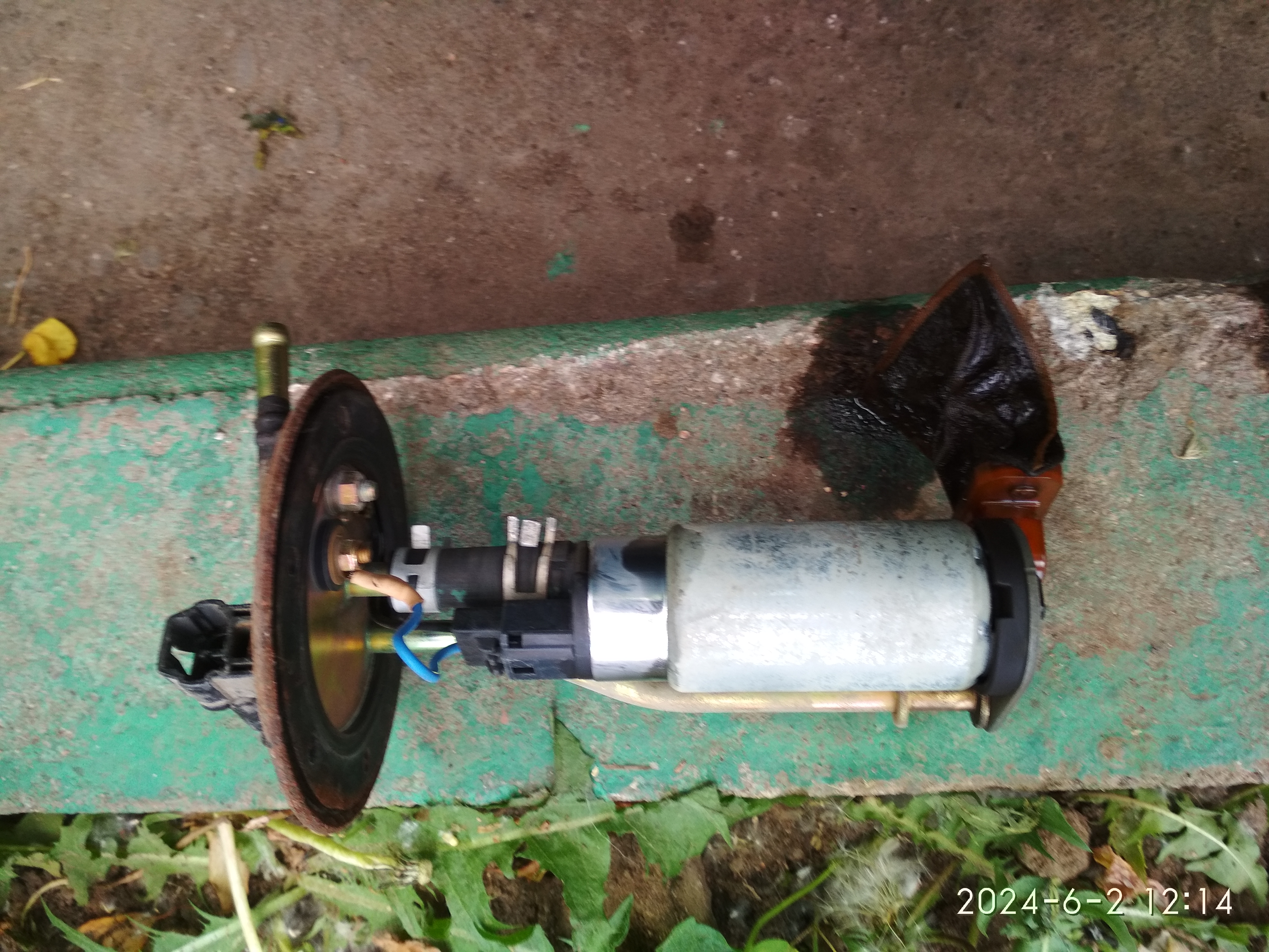

Всем привет, случилась проблема с баленкой. Ехал из Беларуси в Москву, и на трассе понял что машинка больше 100 не набирает, как только 100 и 3к оборотов - стопорится и едет ровно 100. Через пару дней потеряла вообще тягу, и едет дергаясь очень сильно до 40 км, крутится до 3к оборотов. Сделал самодиагностику перемычкой - 13 ошибка и 23. Заменил два датчика - лямбда зонд и датчик на воздух что чуть выше воздушного фильтра. На холостых стала работать идеально как и прежде, но стоит включить передачу и начать ехать - резкие провалы, еле-еле набирает скорость, в горку может даже не подняться, педаль газа в пол на холостых - 1.5-2к оборотов и стреляет в коллекторе и глушителе. Глушу - завожу, первые 10-20 секунд отлично едет, а потом сразу же дикие провалы, на 3 передаче отказывается ехать. Был на ближайшем сервисе замеряли компрессию - 11 в каждом горшке, свечи новые denso сухие, форсунки смотрели - сказали все льют. Чек не горит. Самодиагностика больше ничего не показывает, 12 код. Воздушный фильтр новый, топливный новый, насос месяц назад менял - с подачи льет как нужно.

Аналогично в эти выходные случилось. Вываливаешься на встречку что бы обогнать- а Балена не едет,благо уже проходил эту тему пару раз за 10 лет владения машиной. Крайний раз прошлым летом,заправляясь на ноу-нейм заправках где топливо дешевле на 2-3 рубля надо быть к этому готовым.
Может кому будет полезно знать будет от чего машина дает провалы в режиме максимального разгона.
