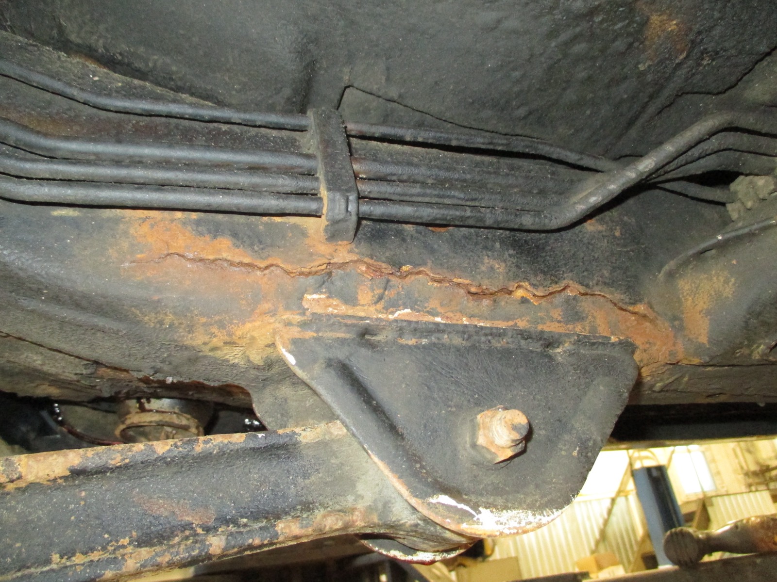

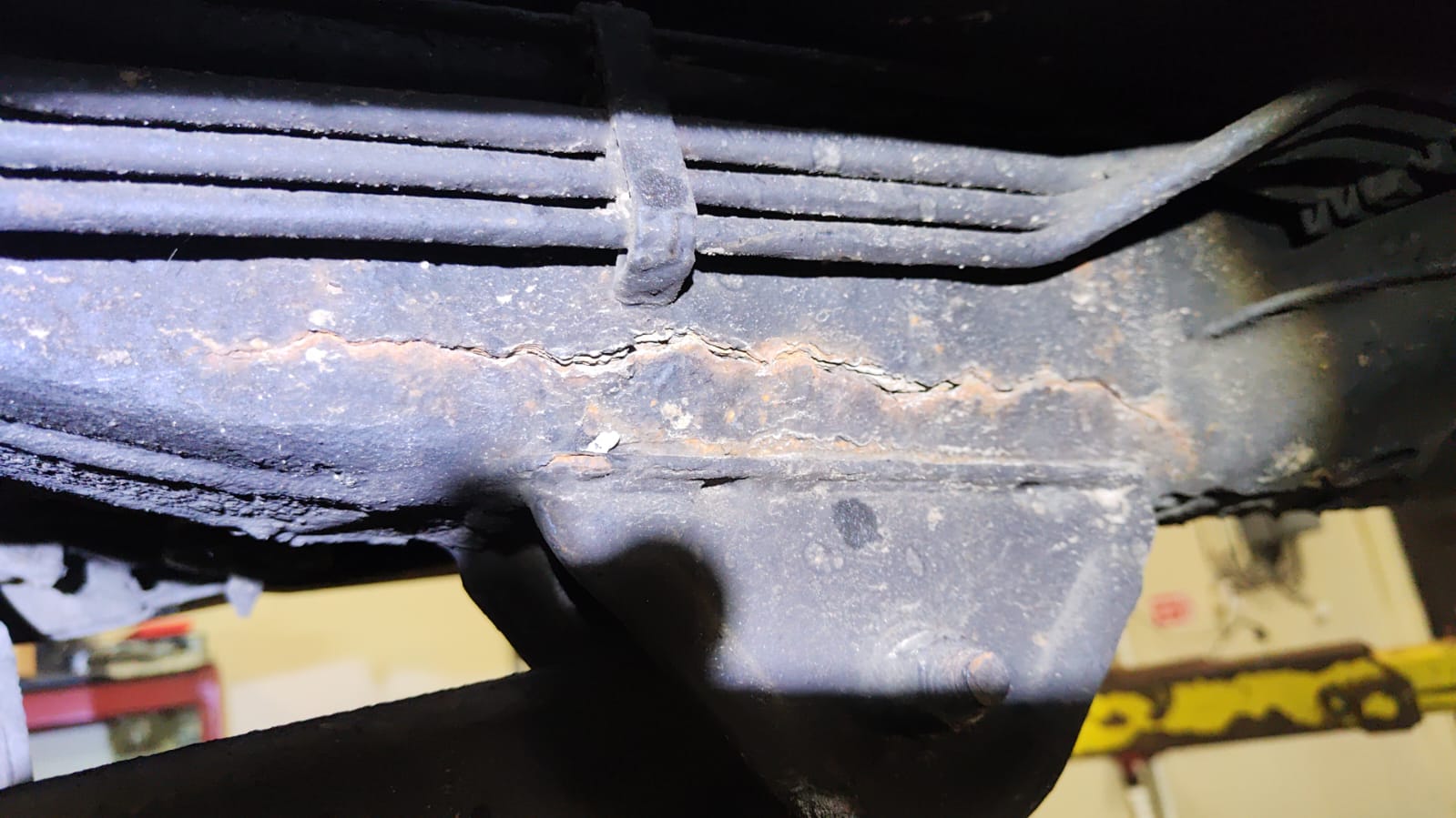

Задам в этой теме свой вопрос, думаю будет уместно.
Пару лет назад делал антикор на джимке, (жидким ML так как ржа есть уже) - заметили трещину на раме в районе крепления правого рычага. Сказали можно в принципе не варить (она вроде как не сквозная), сейчас вот обеспокоился. Может всё-таки стоит проварить и наварить усиление какое-то.
Посоветуйте как поступить (скинул фотку первым попавшимся автосварщикам на авито - они объявили 40т.р. и сказали что надо вырезать кусок рамы). Прикладываю фото. Первая фото 2 года назад, последние на сегодняшний момент. Буду благодарен за совет.
Alexannnn-Der
23 Февраль 2019
823
245
Есть вероятность, что это не трещина рамы, а отслоение "шубы" из поверхностной коррозии. Проверить не сложно - аккуратно зачистить до металла (трубки закрыть чем-нибудь, дабы не повредить).

Благодарю за совет. Думаю в любом случае никаких вварок тут не нужно. Думаю максимум это проварить трещину, зачистить и наварить усиление заплатку. Ещё бы найти место с рукастыми людьми.

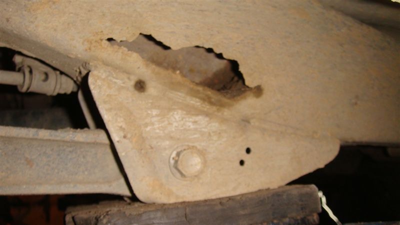

А что внутри рамы? Обычно, там внутри слой песка и грязи с дороги. Вот и гниёт. Тогда всё что рыжее на первой фотке, это сквозная коррозия. Металла там уже нет. Трескается над кронштейном, так как там больше нагрузка.
Фото с этого форума:

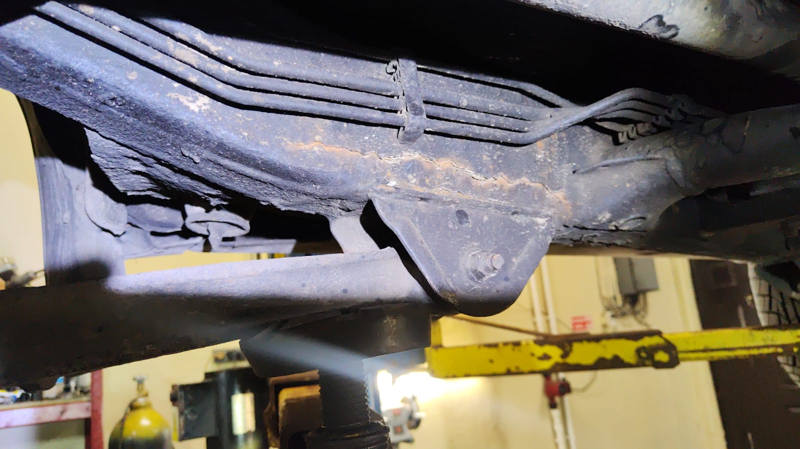

Добрый день!
В какой-то момент ремонт пошел не по плану и спереди к раме приварили часть другой рамы (меня не предупредили заранее). С самим металлом с обеих сторон все хорошо (с точки зрения прочности и коррозии). После раму загрунтовали, покрасили
Вот единственные фото до покраски:
Меня беспокоит вопрос прочности такой конструкции. Знаю, что качество фото не очень, но можете-ли что-то сказать, насколько грамотно приварено?
Можно ли спокойно ездить?
Сейчас думаю о том, не усилить ли место сварки каким-то образом. Что думаете?
