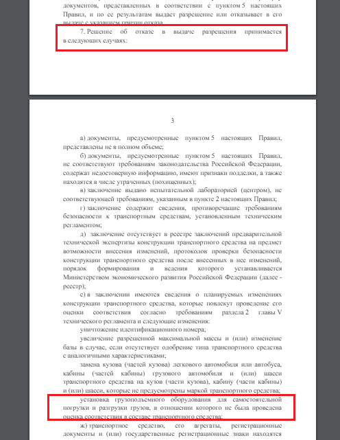

Предусмотрены недопустимые виды переоборудования автомобилей:
- установка грузоподъемного оборудования для самостоятельной погрузки и разгрузки грузов.
Это какая лажа, ибо кму (манипулятор или кран) ставится и регистрируется стандартно
....не сложно скачать ПП № 413 от 6 апреля 2019 г и прочитать.
Для общего понимания годится просто статья, а для принятия решения лучше читать первоисточники и/или нормативную базу.
Я повторю, это относится к самостройщикам, через сервис без проблем
