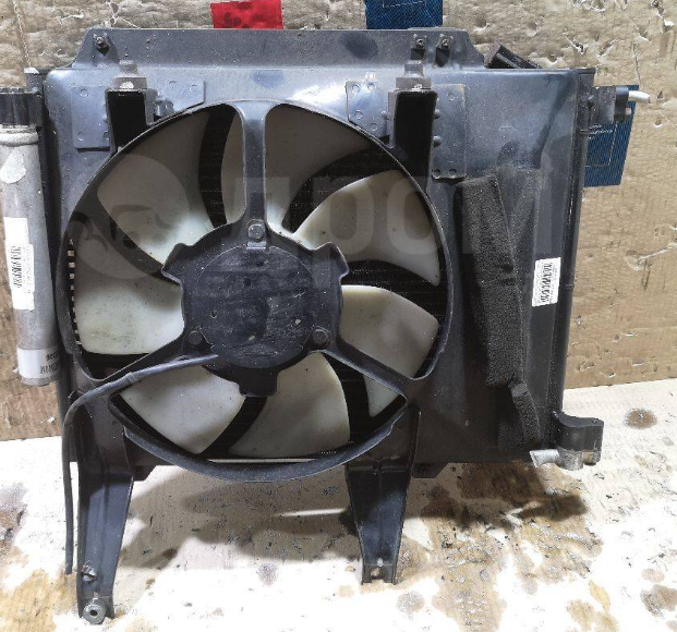

Подскажите пожалуйста, радиатор кондиционера в сборе с вентилятором подойдет на игнис 2005 года от круза 2005 года?
Крепление кожуха вентилятора к кузову не соответствует.

У меня радиатора кондиционера совсем нет... удар был... Основной замят, но не течет. Хочу поставить с круза всборе тот и тот. Как то так...

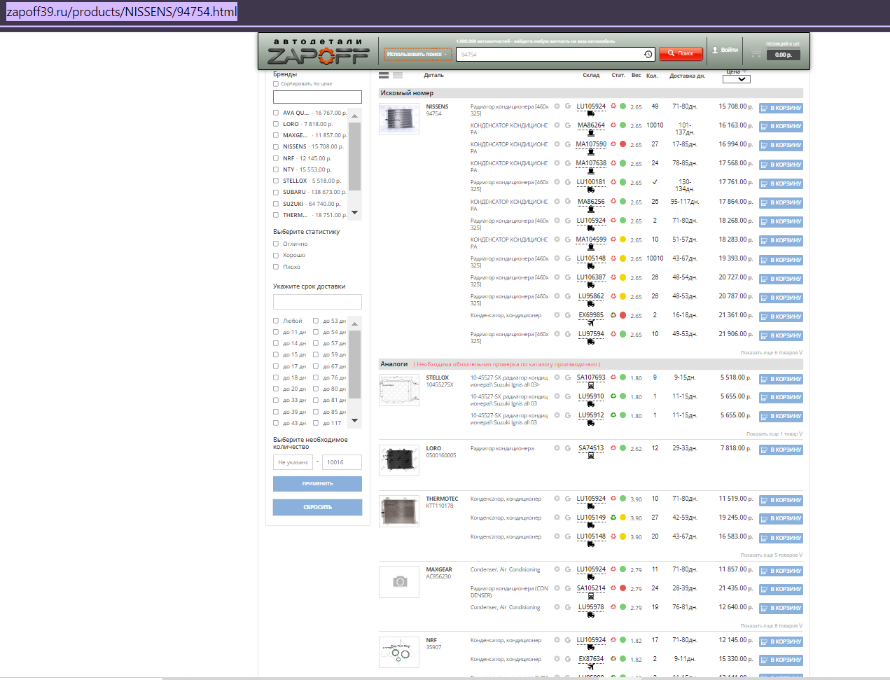

...в нашем городе вот такие варианты (автоподбор без проверки по VIN) https://zapoff39.ru/products/NISSENS/94754.html
Посмотреть вложение 207167 Посмотреть вложение 207167
Не вижу вариантов про трубочку.

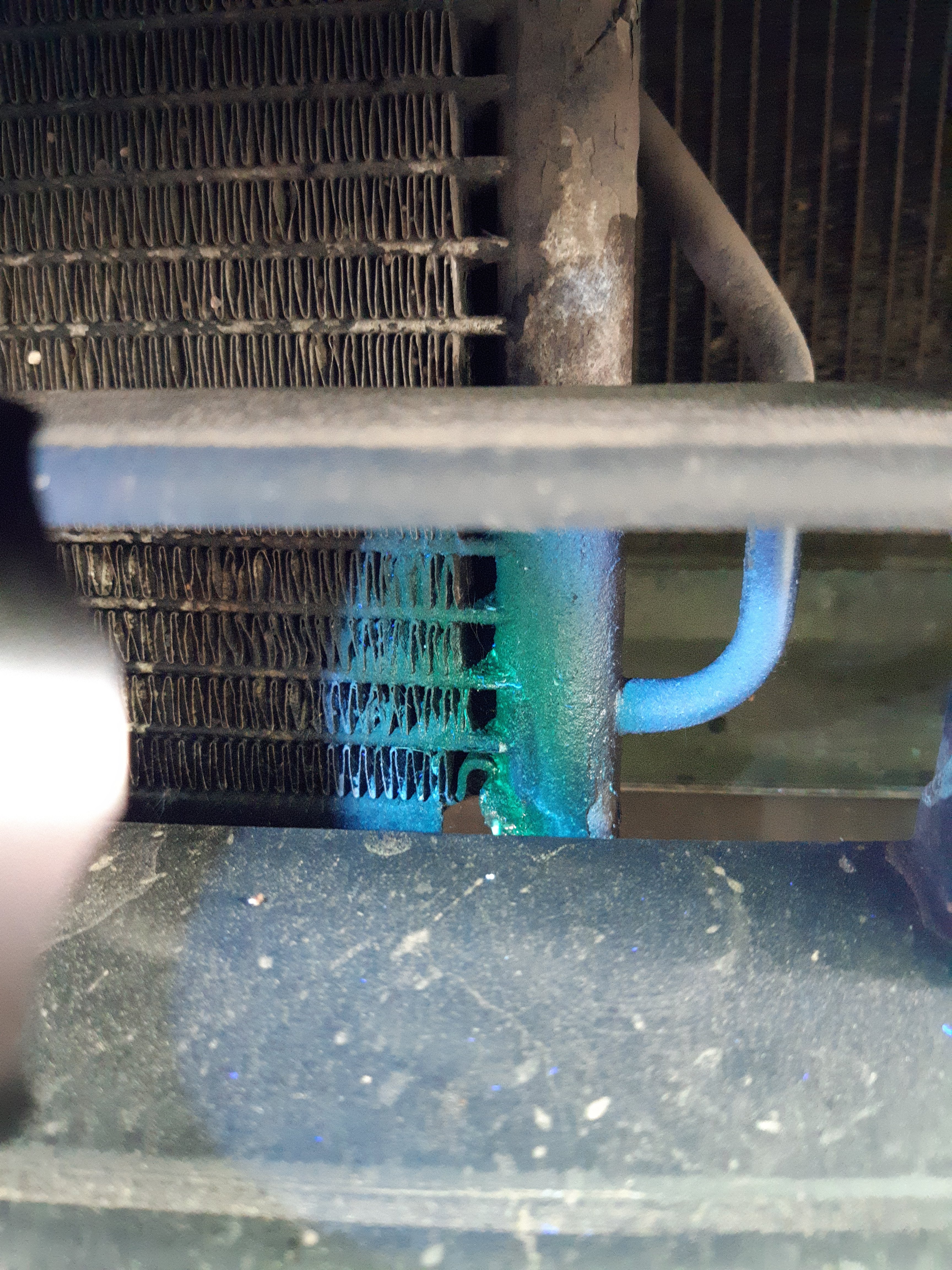

Стали искать течь... Нижний запотевший угол ничего не показал, прибор заверещал примерно посередине внизу. Сказали, что напылять и варить бессмысленно. Купил NRF, разумеется под съемную трубку. Маркировка NRF2002262. В комплекте шпильки и уплотнительные кольца. Выкрашен в черный цвет. Кондиционерщики отрезали трубку от старого (она уже переваривалась от оригинала), подобрали нижнюю площадку хз от чего и приварили к трубке. На снятом радиаторе Nissens в нескольких местах легкое запотевание, но течеискатель в этих местах молчал. Прожил ровно три года. Почему выбрал NRF? По средней цене и наибольшему весу. Надо было самому перевесить, т.к. по ощущениям показался легче обещанного. Посмотрим, на сколько хватит.

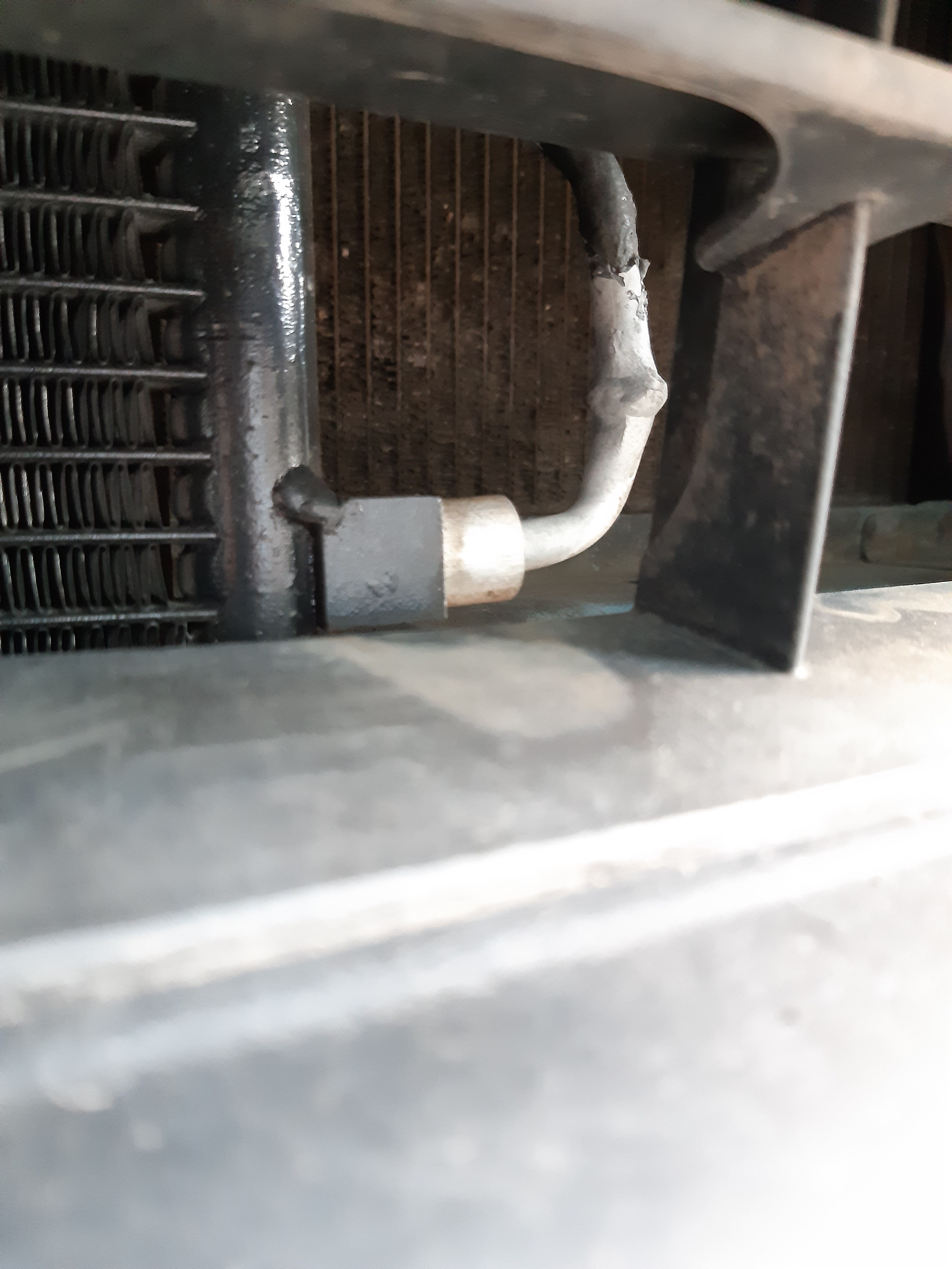

С оригинальным на 14-м году вот такая ситуевина была IMG_20210525_101114.jpg В остальных местах, насколько помню, был сухой. Неоригинал за три года имел явное пятно на этом же месте и более слабые, но бОльшие по размеру пятна в разных частях, включая одно в верхней трети.
Теперь сделано вот так: 20240423_184959.jpg
