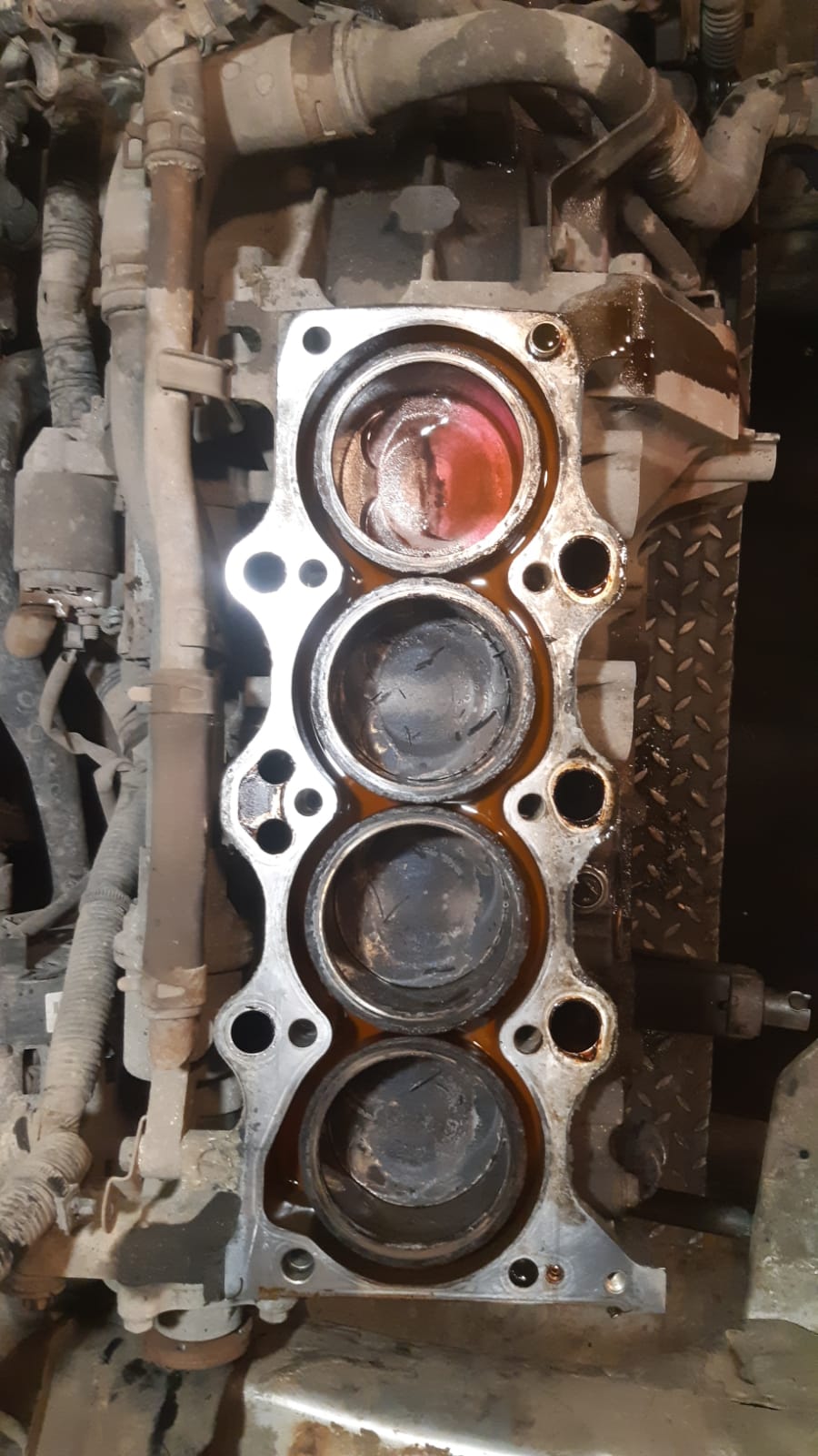

https://www.suzuki-club.ru/threads/70227/page-2#post-1414244Не всегда замена прокладки решает дело . Если уж антифриз рекой уходил , то движок скорее всего под замену. Бывало что из-за коррозии гильз, а бывало и в башке канавку проедало.
Увеличь, посмотри как торцы гильз поедены коррозией. Бесполезно здесь прокладку менять. Видно как в 4 цилиндр антифриз бежал.
