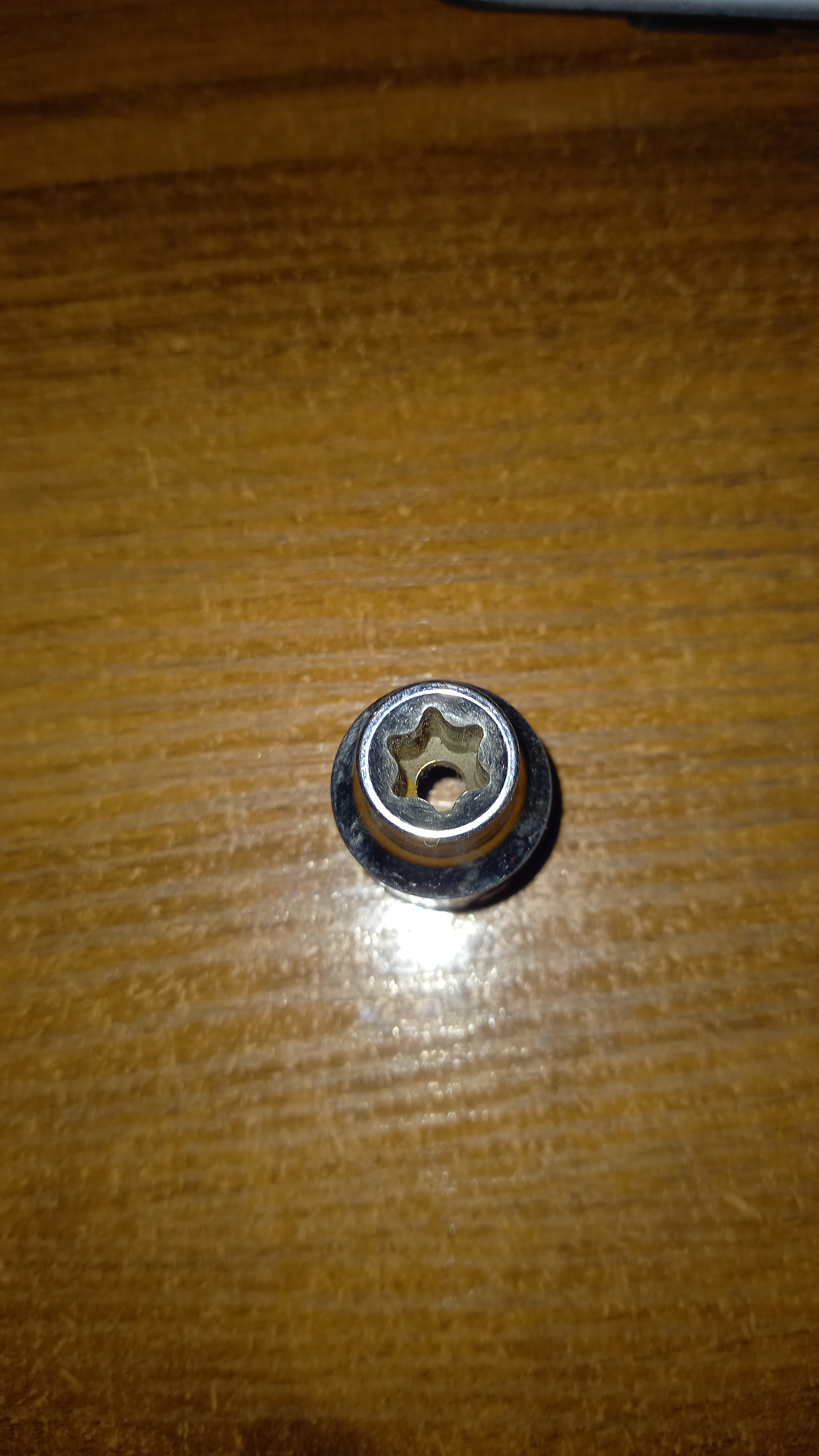

Аккумулятор отключать не обязательно,нужно отсоединить под сидением два разъема и открутить 4 болта специальной головкой Е10 20240421_190233.jpg 20240421_190212.jpg

Торкс из пластилина токс - головкой слизывается, а вы про обычную.

ничего там не слизывается, прекрасно откручивается, а потом закручивается. Просто инструмент нужен нормальный, и пользоваться им нужно руками, а не кое-чем.

Согласен. Снимал и ставил пару раз - никаких проблем с болтами нет.
