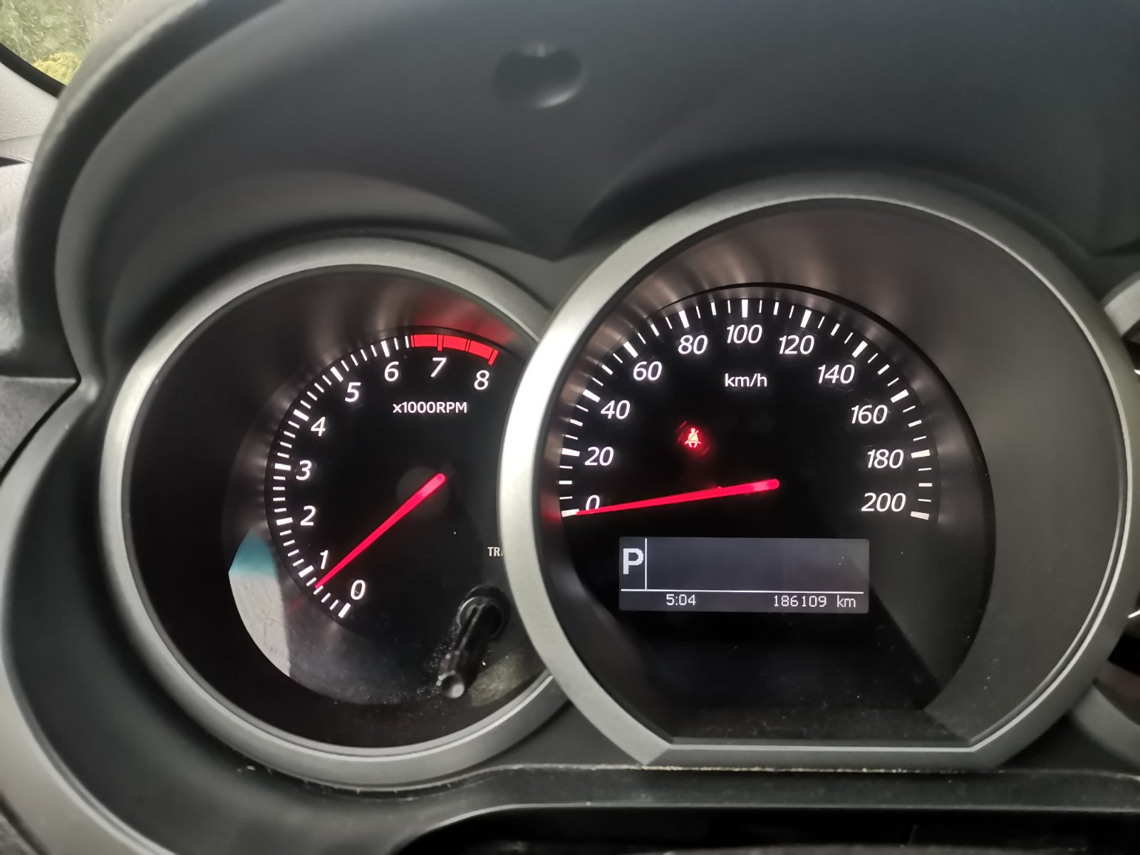

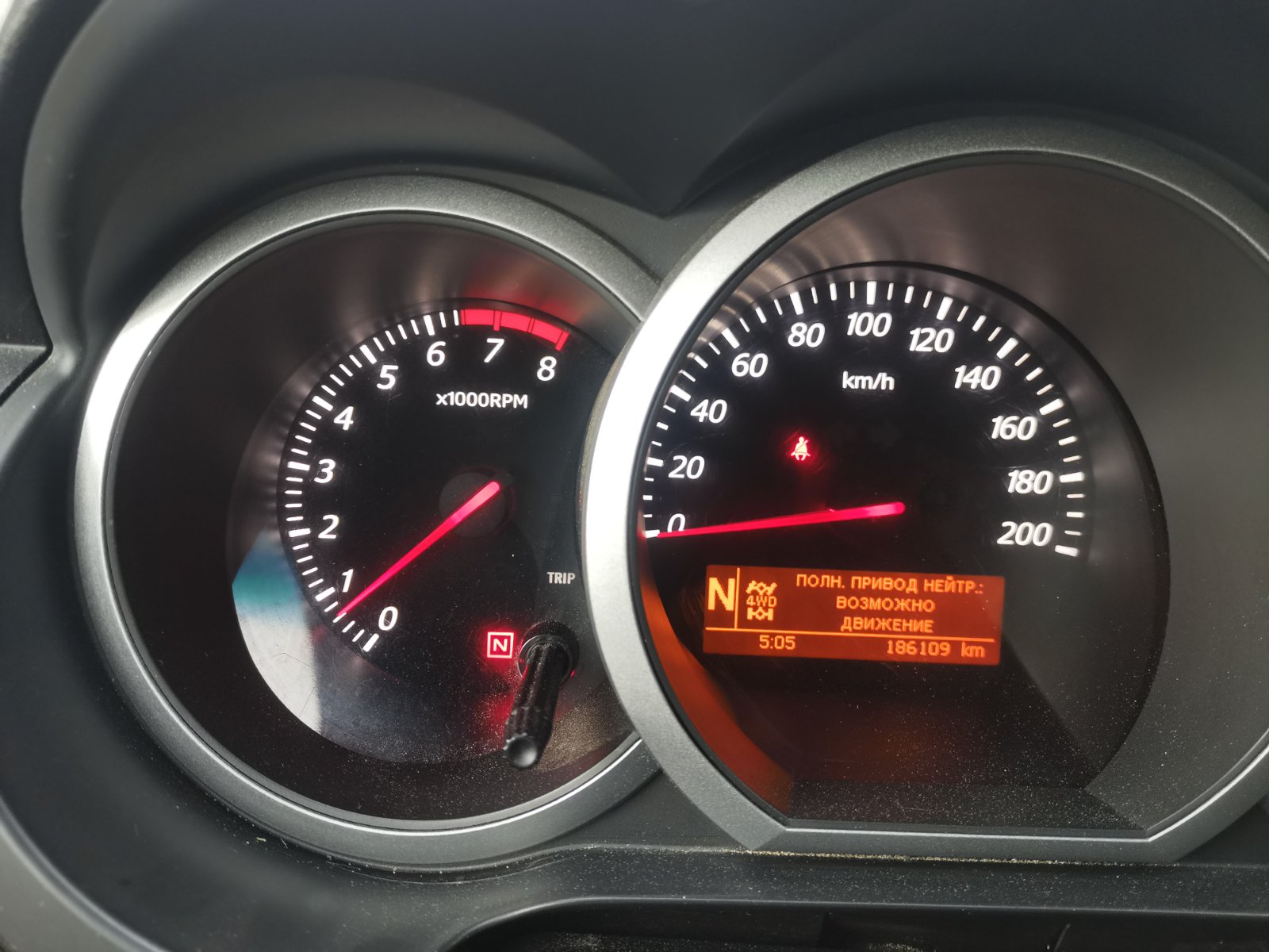

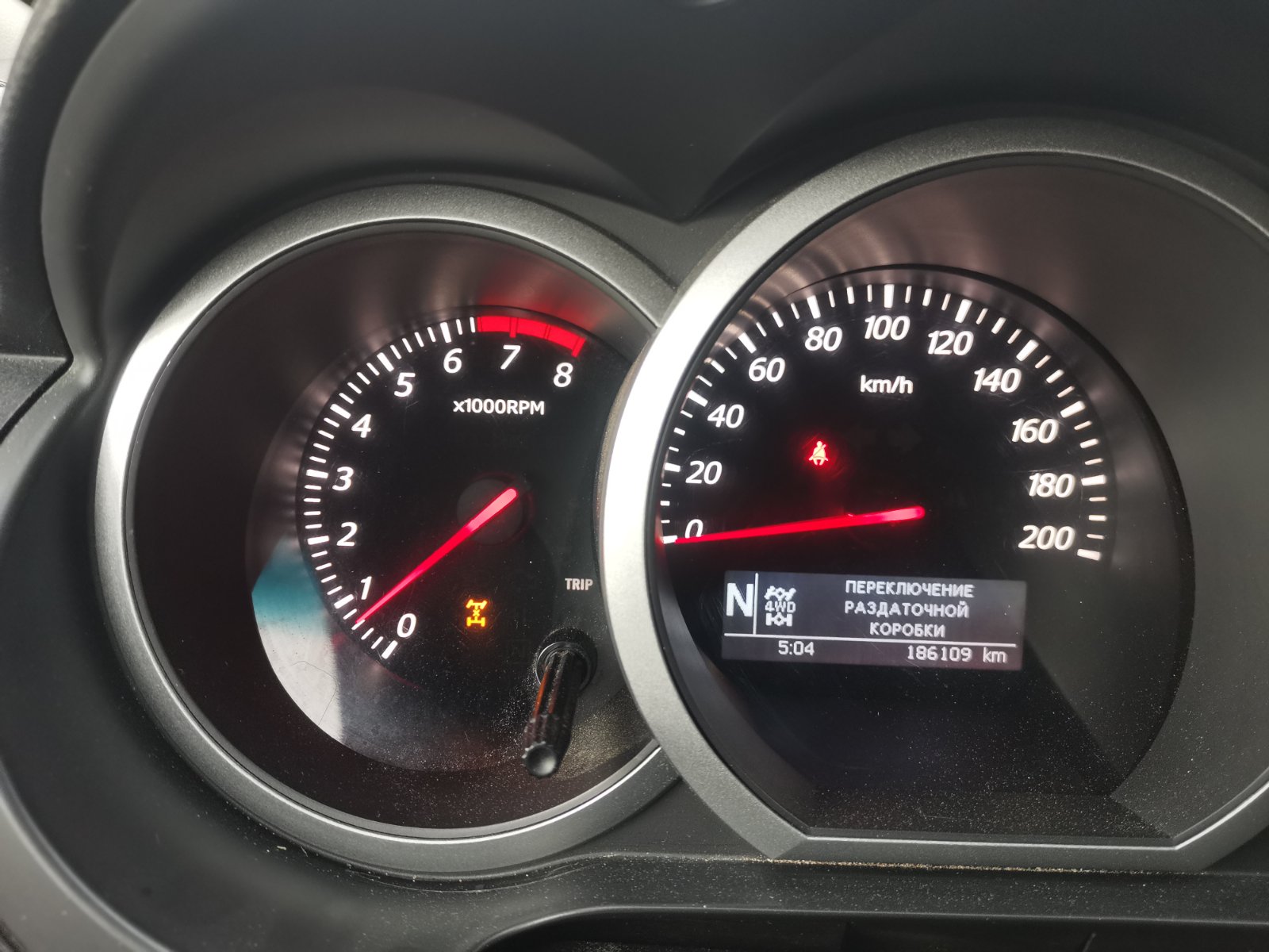

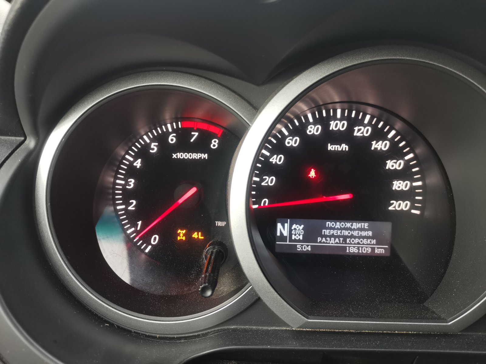

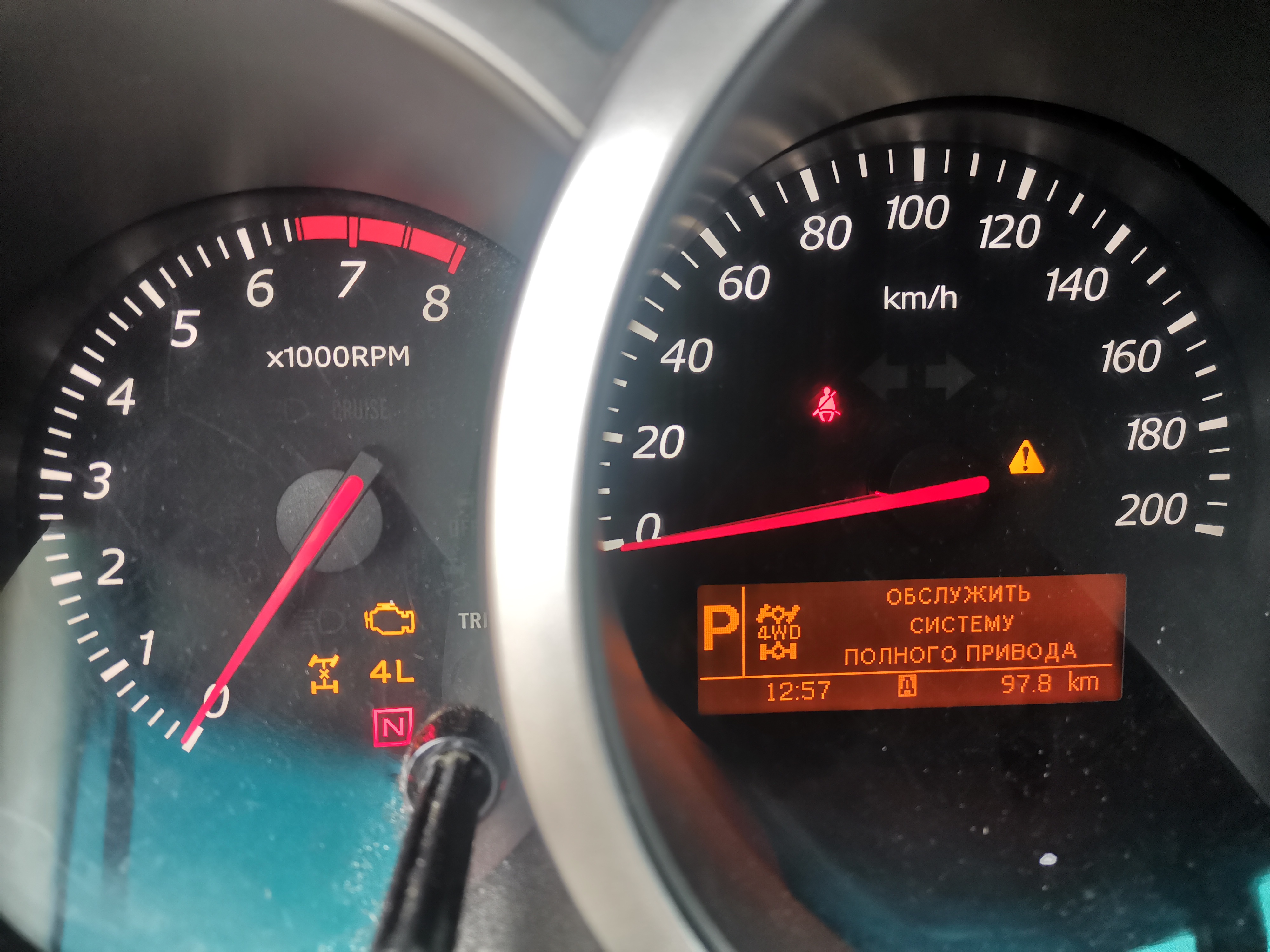

Неделю назад начала загораться одна неприятная надпись на панели
Первая неприятная надпись. После нее загорается другая
Пробовал переключать режимы, все работает
4Н LOCK
4L LOCK
N (нейтраль)
N (нейтраль)
После манипуляций с переключателем, надпись не загорается примерно день. Потом опять тоже самое. Причем заметил что появляется надпись при торможении.
Кто-нибудь сталкивался с такой проблемой. Или может подскажет где начать копать?

Здравствуйте. Если бы была ошибка загорелся Чек. Он не горит. Или я ошибаюсь?
Snubre
28 Октябрь 2015
220
SX4

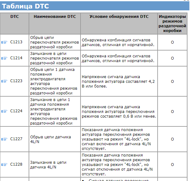

Ошибаетесь. Надпись на панели приборов: Обслужить систему полного привода и есть сигнал о наличие проблем. Примеры ошибок по РКПП. Что касается проверить наличие или отсутствие ошибок(ки) безвозмездно.

Диагностику раздатки сделали. Была ошибка архивная С1236. Больше ничего. Не помогло. Ещё есть варианты.

У нас после необходимости пользования режимом 4L после ооооочень долгого неиспользования режимов раздатки стала помигивать лампа полного привода и тоже без отражения в списке ошибок. На движении авто это никак не отражается. Сначала тоже лечилось переключением всех режимов, потом мигание стало проявляться и пропадать почти случайным образом. Грешу что закис датчик раздатки который за 4L отвечает (всего там два таких датчика). Провода и разъем смотрели вроде все норм, т.е. скорее всего проблема в самом датчике. На замену новый купил, но менять это раздатку снимать - что-то неохота - как в очередной раз потечет сальник (у нас достаточно регулярный трабл) - поменяем посмотрим результат.

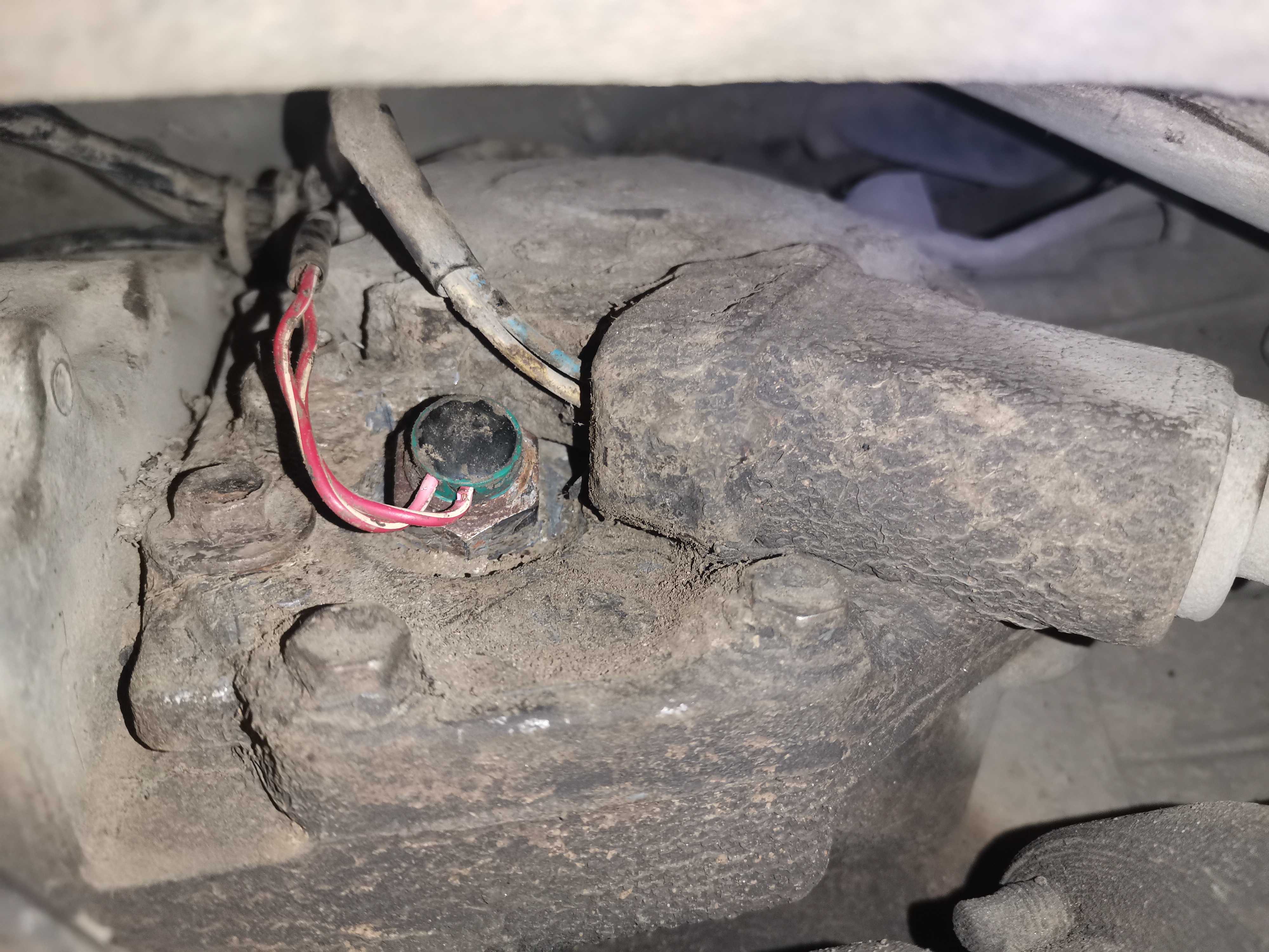

Здравствуйте. Сегодня спосле манипуляций с переключателем , похоже раздатка на 4L зависла. Мигают все лампочки 4H, 4L, N. Горит обслуживание раздаточной коробки.
Ошибка 1224.
Какой из датчиков на фотографии ?

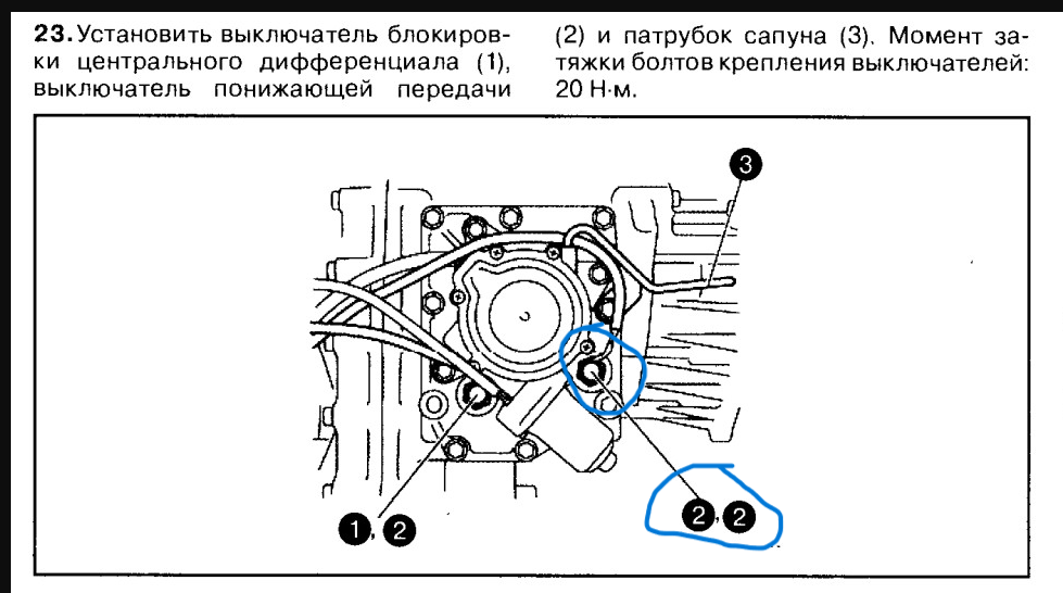

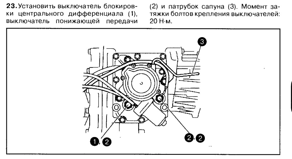

https://www.sinref.ru/avtomobili/Suzuki/003_Suzuki Grand Vitara JB627_2007_english_kopia/157.htm
На рисунке это датчик 2 его на Вашем фото не видно. Ошибка C1236 которая была у Вас архивной судя по ссылке про описание ошибок из мануала тоже к этому же датчику относится так что более чем вероятно что дело в нем.

Сегодня поменяли датчик. Кстати раздатку даже не снимали и не опускали. 2 датчик можно и так выкрутить, перед ним выкрутили один болт актуатора и всё.

Здравствуйте. Есть ли разница по ошибкам между РКПП и АКПП. У меня висит постоянная ошибка С1224 и С1236. Коробка автомат. По РКПП ошибка С1224 говорит о том что неисправен датчик ВЫКЛЮЧАТЕЛЬ ПОНИЖАЮЩЕЙ ПЕРЕДАЧИ. После замены датчика надпись не исчезла.

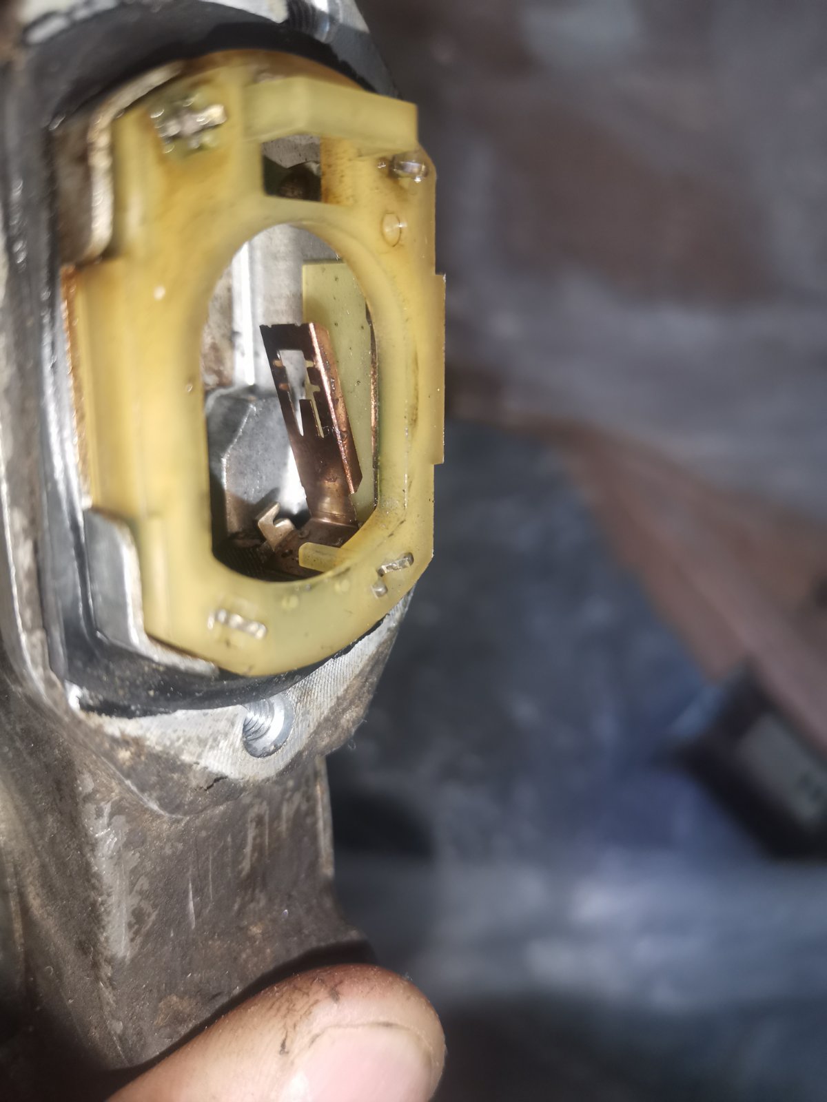

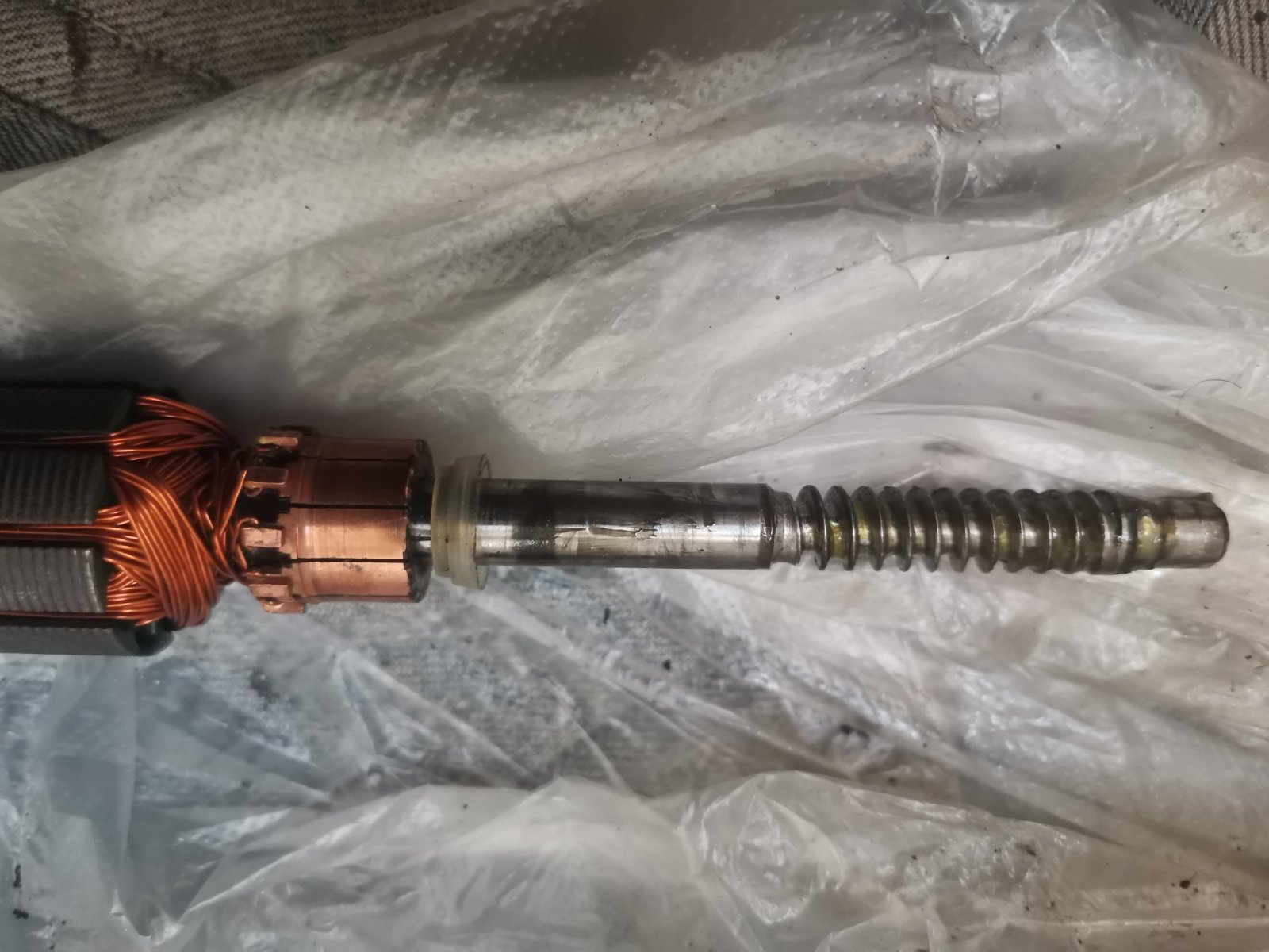

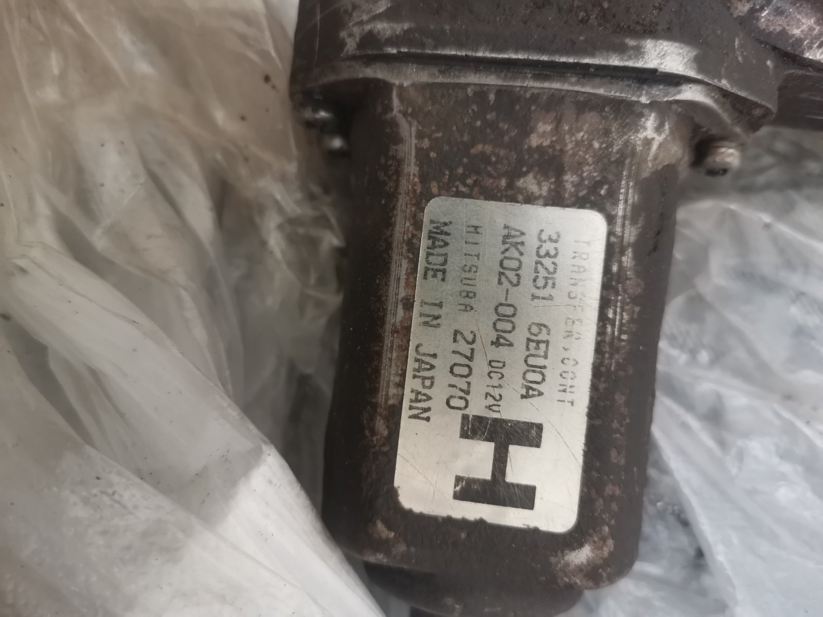

Проблема решена. Дело было в актуаторе. Поменял. Все пропало. Режимы переключаются. Позже разберу старый актуатор, посмотреть что с ним не так.
Реакции: vovan, Dmitriy2024 и Hlam
Osadach
4 Июнь 2024
Suzuki Grand Vitara 2G 2012 год рождения.

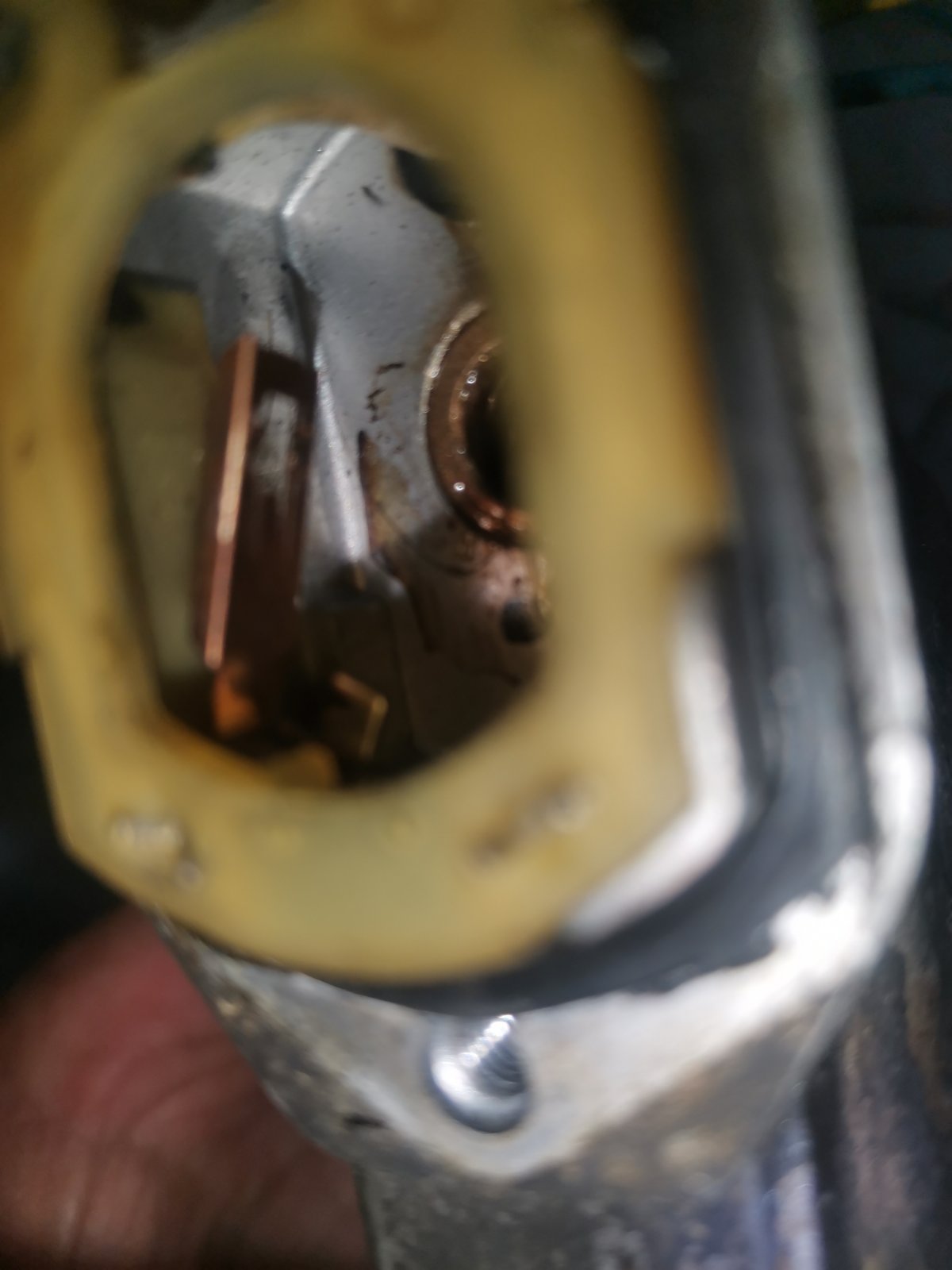

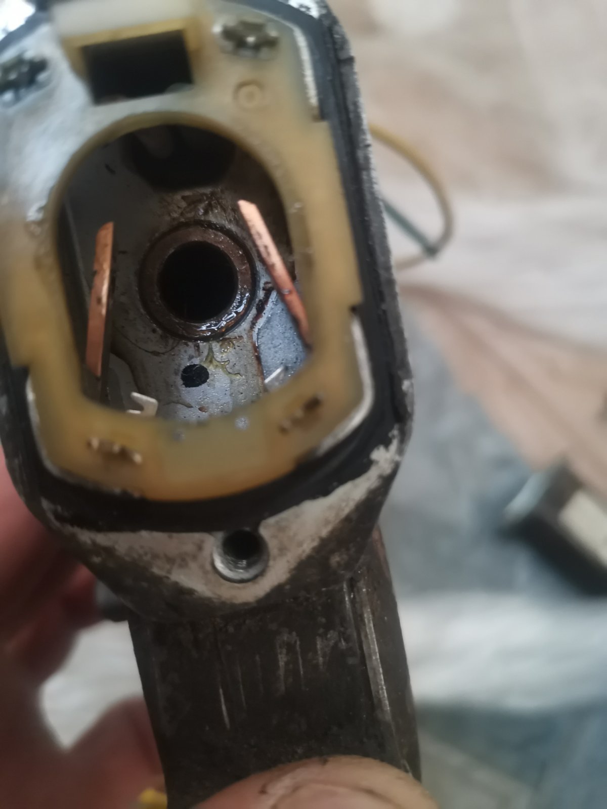

Пока удалось открутить только моторчик. Скорее всего щетки. Одна вывалилась из актуатора вторая скорее всего там. Возможно конечно когда разбирал, собирал отвалились. Теперь надо будет разбирать актуатор((
