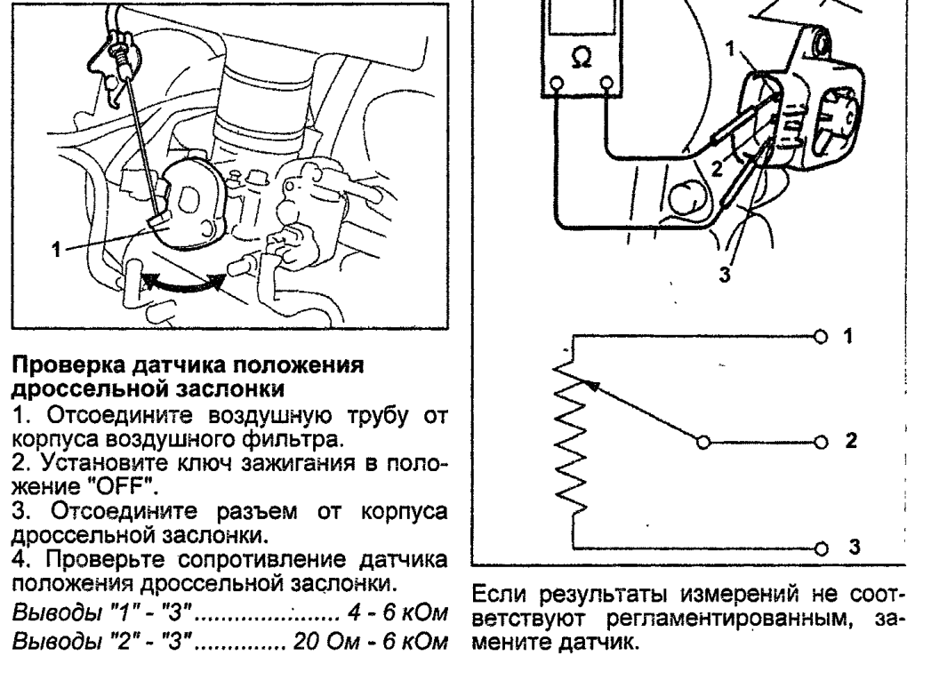

Ребят, выручайте, весь инет излазил, ни где не могу найти как отрегулировать ДПДЗ именно ТЕСТЕРОМ по Омам, какие значения должны быть?

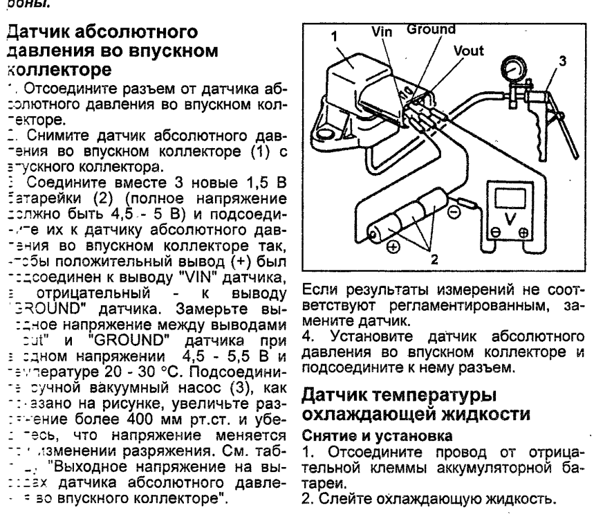

Так же интересует вопрос как проверить МАР датчик (boost sensor)
Сразу скажу, шнурка нет, машина в гараже, доехать до сервиса не могу, так как после чистки Дроссельной заслонки двоит, пердит, чихает, заводиться с трудом и то через раз(((((

По ДПДЗ тож находил для М13, а для к6а нет вообще, интересно, есть ли разница?
За инфу спасибо!
