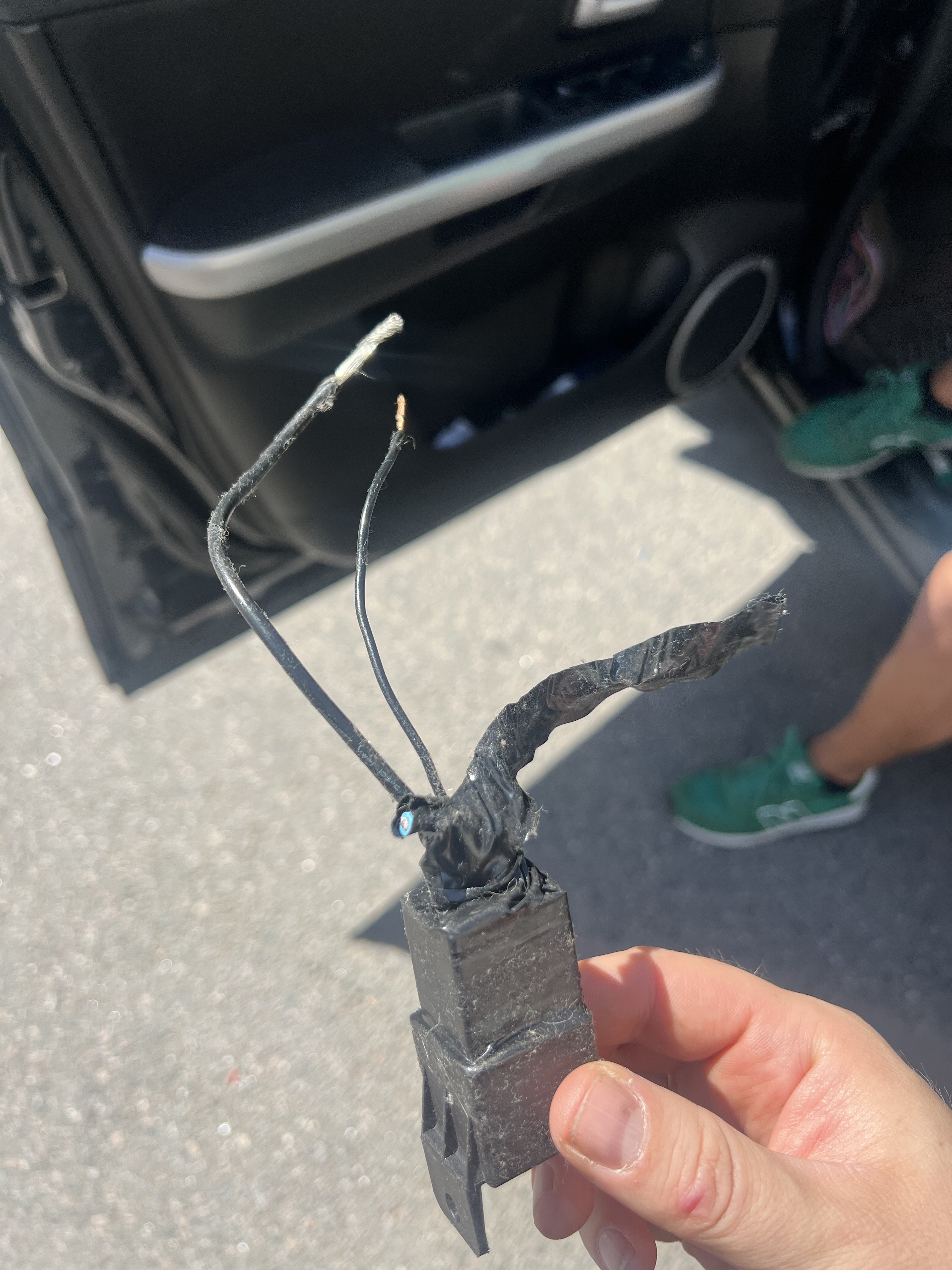

Короче, приехал мастер, полез под порог в косу, удалил иммо с двумя проводками отходящими якобы и на бензонасос и на стартер (хотя странно, ибо если метку забывал - стартер все равно крутил и даже заводил мотор. Просто он глох потом быстро).
Ну удалил, провода замотал напрямую в обход уже сети иммо, как должно быть с завода.
Но интересный момент - тачка не завелась с ключа первый раз. Для первого завода он проводок чиркнул напрямую запятал от стартера, тогда всё провереулось завелось. После уже еще раз 10 глушил/заводил уже с ключа - все было ок.

UPD: демонтировано все же реле иммобилайзера. Сам блок управления явно еще где-то под торпедо сидит.
Он может влиять так на завод?

Не поверишь! За неделю до прочтения твоего сообщения, спустя почти год наличия проблемы и десятокпопыток устранить проблему через автосервисы, с приятелем сами потратили время в сервисе самообслуживания, мерили манометром давление, после я поковырялся с этим грибком, а именно регулятором давления, и понял, что стальная скоба его не плотно прижимала. Точней, даже за 13 лет колечки, которые прижимает регулятор, явно износились. Изогнул скобу, она стала прижимать регулятор плотней и проблема ушла!
А питание иногда вообще не приходило - удалили второе реле иммобилайзера, которое было вшито в родную гофру косы в водительском пороге и которое из-за глюков даже с меткой в салоне порой не давало питание по проводу на насос. Вырвали нахер, запитали напрямую и всё теперь ЗА Е Б…)))
Чему не сказано рад!
Тем более, что сделали всё сами.
Сервисам, в том числе и в первую очередь профильным по Сузуки - неуд.
ну, где же ты был раньше? я столько времени, сил, денег и нервов потратил с горе-специалистами… которым лишь бы насос и фильтр менять каждый раз. Или колбу в сборе, которая от 50 до 150 тыс стоит.
