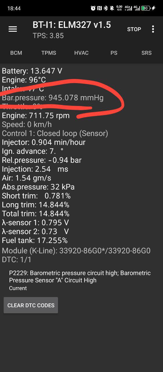

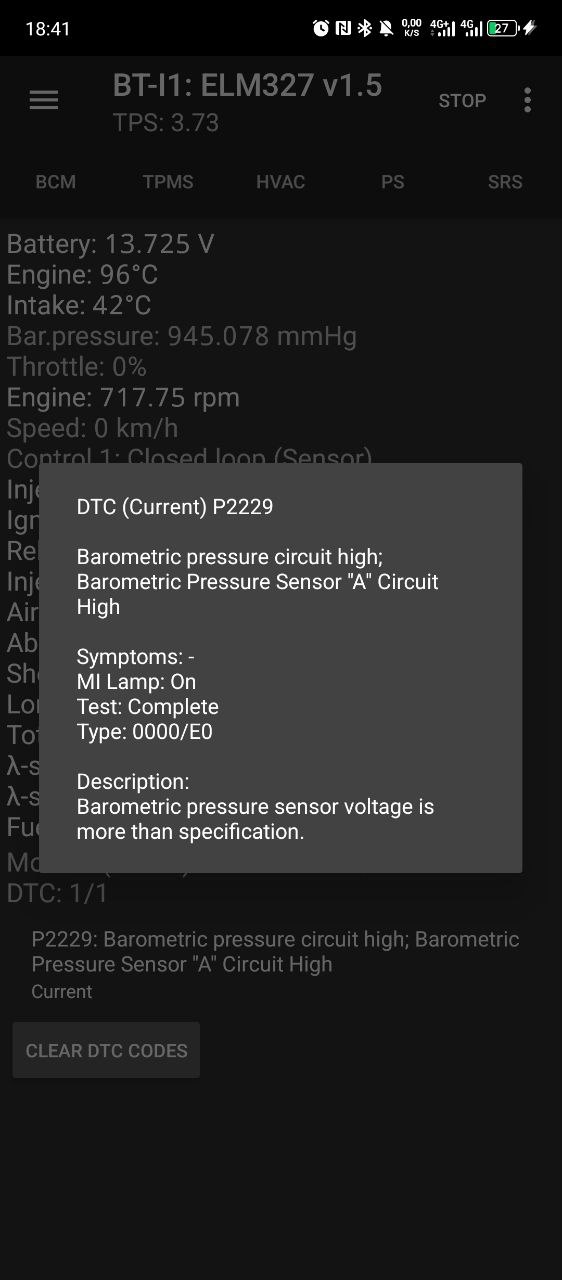

Здравствуйте, прошу помощи\совета)) Заменил высоковольтные провода со свечами и стала появлятся ошибка датчика атмосферного давления, сначала подумал что нарушил соединения в разьемах датчиков расхода и давления воздуха когда менял свечи, но проверил все разьемы, целостность проводов изоляций, даже вернул старые высоковольтные провода, но ошибка все равно появляется. Происходит это так(наблюдал через программу): едешь себе- едешь в показаниях "замерзает" значение атмосферного давления на 731(это реально на улице так), потом меняется на 945,078( всегда на это значение) и возникает ошибка P2229.

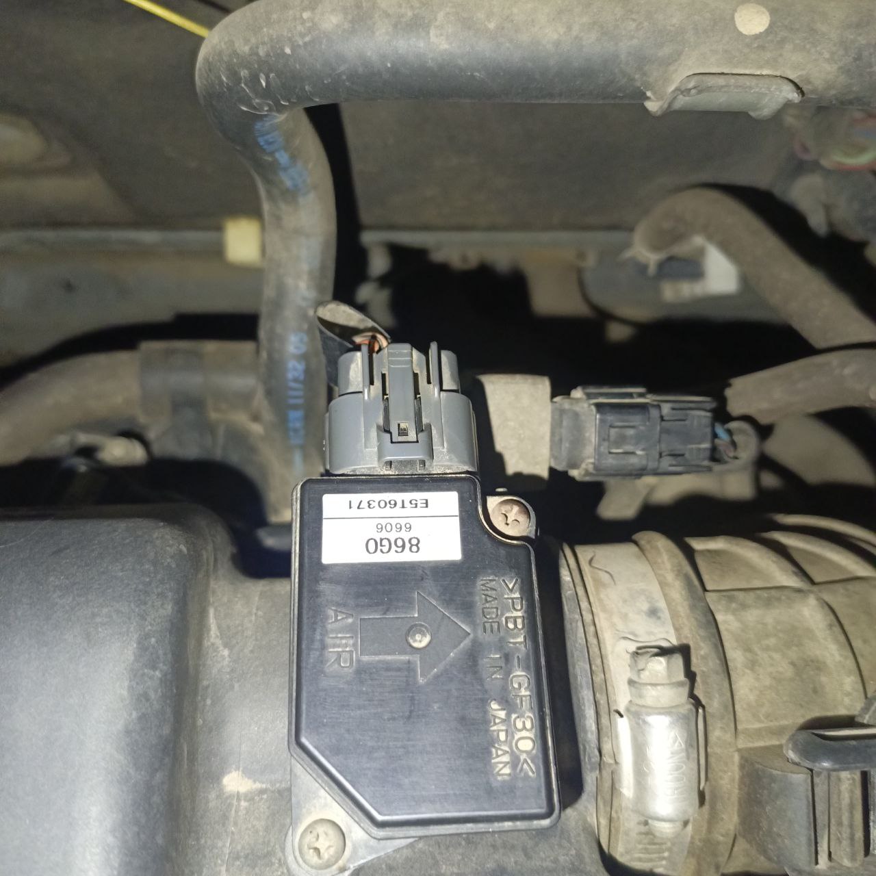

MAF подкидывал с разборки(и мой и с разборки показывают одинаково), на блоке управления вроде все идеально, сам датчик выглядит тоже вроде без окислов, в дырочку датчика подул)))... че делать то

Покатался еще, понаблюдал и заметил, что в неопределенный момент датчик "отлипает" и начинает показывать нормальные значения, потом может снова залипнуть на 945,078... неисправен все таки датчик)))?как-то странно совпало с заменой вв проводов. И еще вопрос как найти его замену? что-то плохо гуглится он, а не хочется запаивать делитель напряжения.

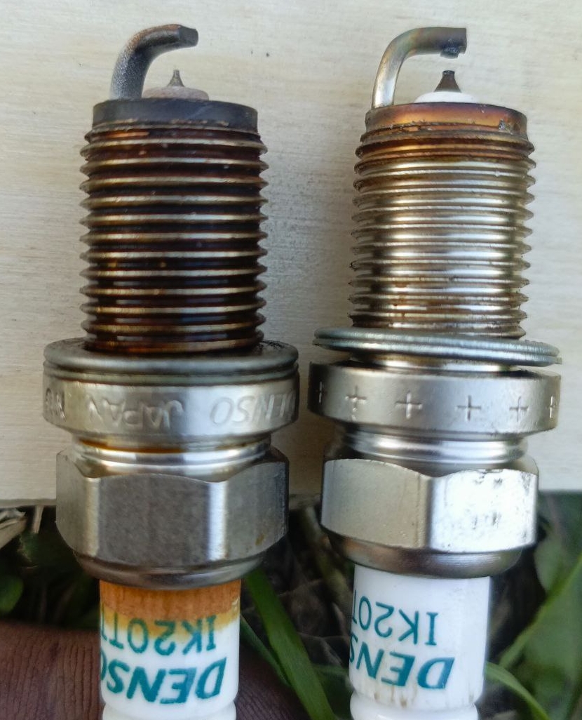

Проблему решил. Оказалось это чертовы новые свечи!!!Сунули подделку, еще и по нормальной цене специально выбирал не дешевые. Видимо наводились шумы в сигнальных проводах и из-за них с ума сходил блок управления. Заменил на проверенные и 3 дня уже катаюсь без ошибки. Сопротивление электрода оригинала 2.8Мом, подделки 600кОм. На фото изношенная оригинал слева, и новая подделка справа.
