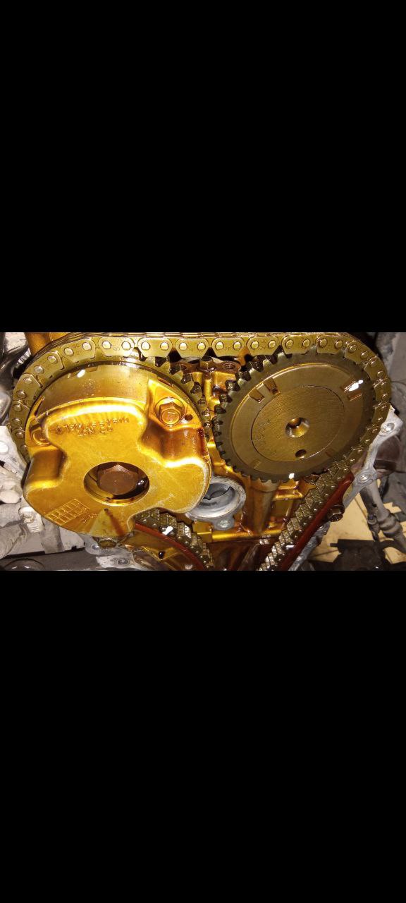

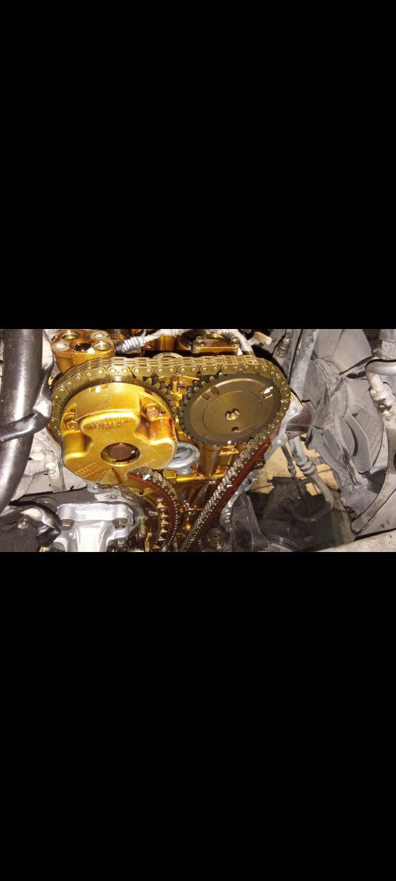

Добрый день. Подскажите кто-нибудь менял цепь грм на aerio m15a? Не могу найти ремкоплект цепи, да и в целом цепь. С марта уже ищем, приходит не то. Заказывали и ремкомплекты и отдельно цепи. Из последнего, с драйва посоветовали ремкомплект zuico, автор ставил на точно такое же авто. aerio 2001 года правый руль м15 двигатель. И везде цепь не такая. Сами звенья меньше, на распредвалы даже не ложится. Везде между метками распредвалов 12 звений на цепи, у меня 7 или 8. Сами звенья на моей больше. Маркировка на цепи установленной сейчас DID.
Заказывать оригинал по каталогам, наугад, думаю так же не подойдет. Судя по фото по артиклю там так же 12 звеньев.
Может кто сталкивался с таким? и находил нужную цепь
