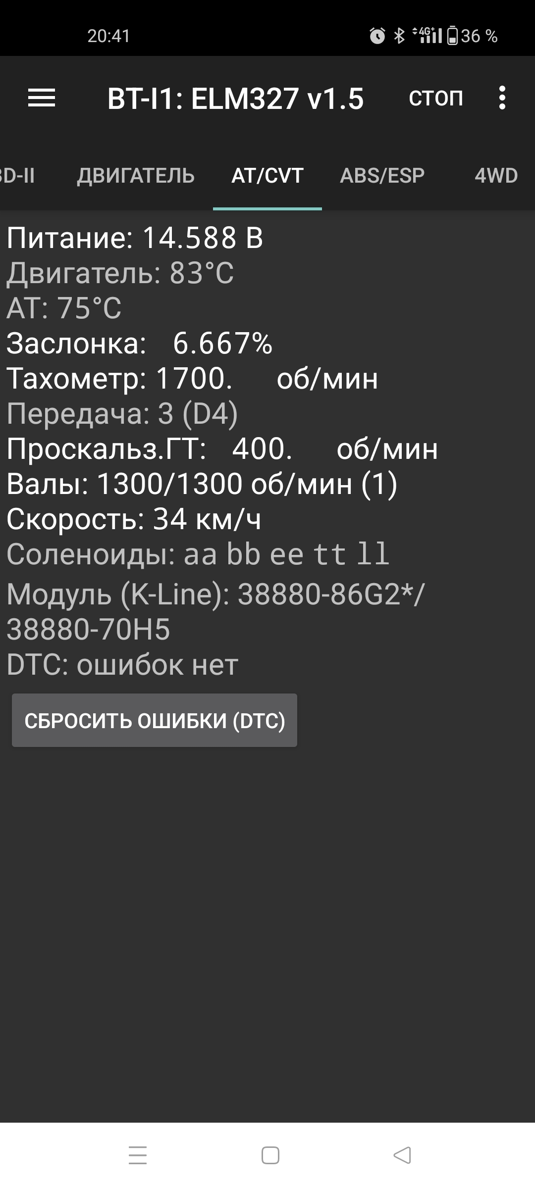

Всех приветствую, прошу совета и помощи разобраться . Месяца три назад начала пинаться АКПП на включение D. И проблема периодически то решается сама, то появляется вновь. Суть в следующем, Sz viewer и прочие диагностические программы ругаются ошибкой P0705. Датчик положения селектора. Снял, разобрал, дорожки целые , почистил смазал собрал. Установил, не работает. Поменял частично масло в АКПП в сервисе, запустились прокатились не работает, пинает. Прошла неделя, все заработало само собой. Перестала пинаться. Ну думаю отлично, и так периодически уже на протяжении 3-4 месяцев, то пинает то нет. Заметил одно, как только в показаниях в диагностике положение передачи пишется D,P то коробка пинает
Также пишет на R,P. Но когда пишет что передача R или D (D4 ) значит все нормально. Внимание вопрос куда копать? В блок АКПП или все же ингибитор..

На последней картинке "Двигатель: 110 С". Это температура двигателя? По-моему многовато...
Suzuki Ignis 2004 . Да фото было сделано когда разбирался с тем что она греется. Тросик нормально ходит, не помнит.
