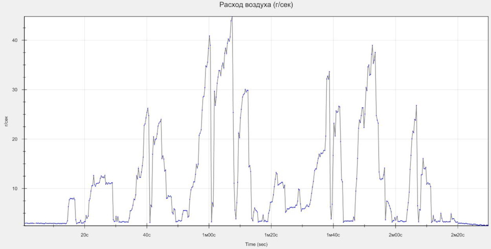

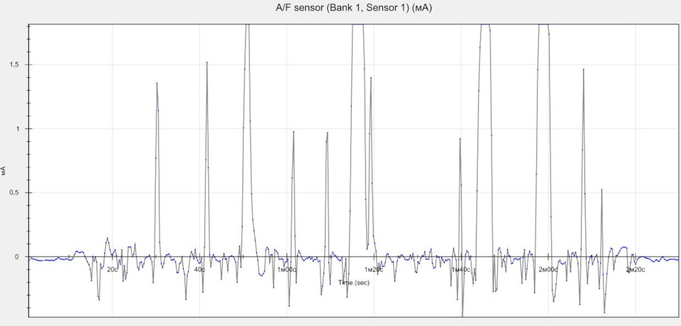

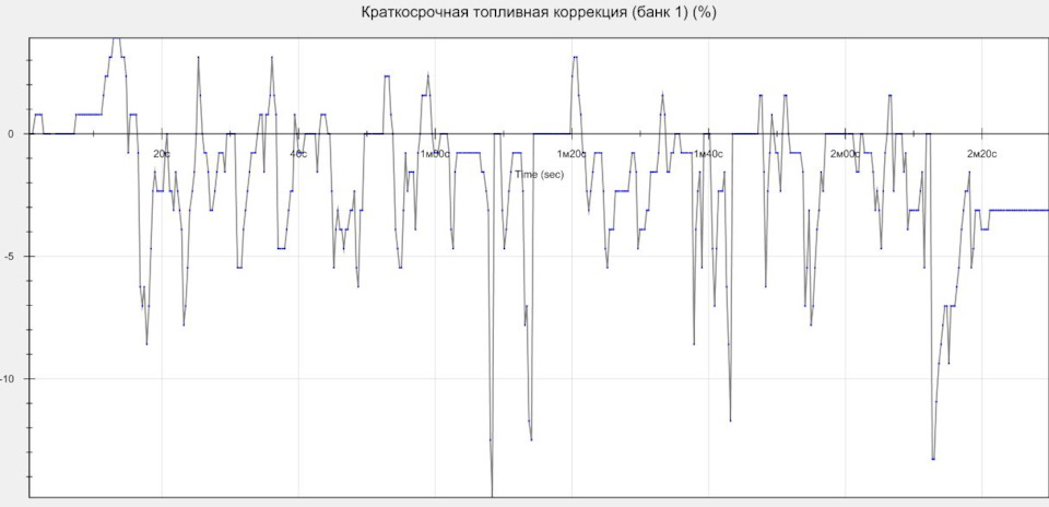

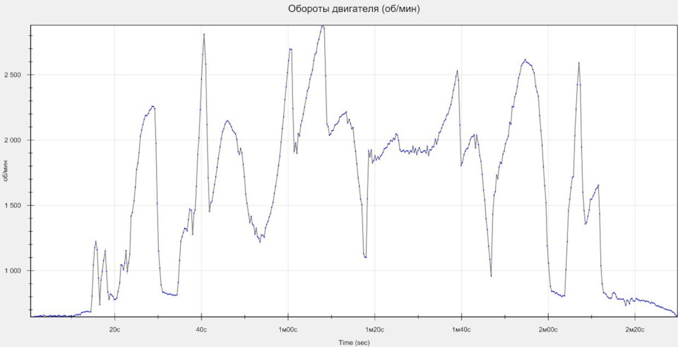

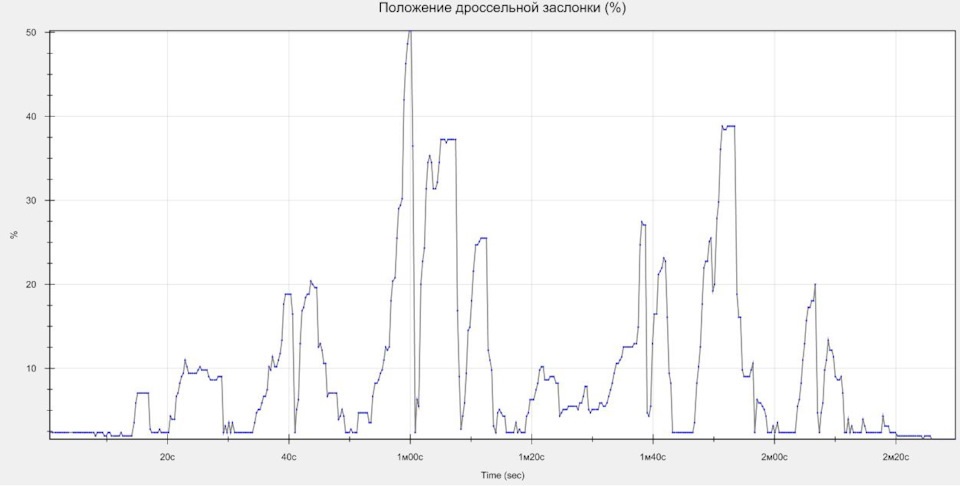

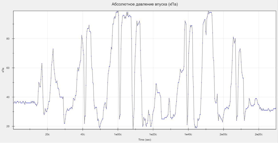

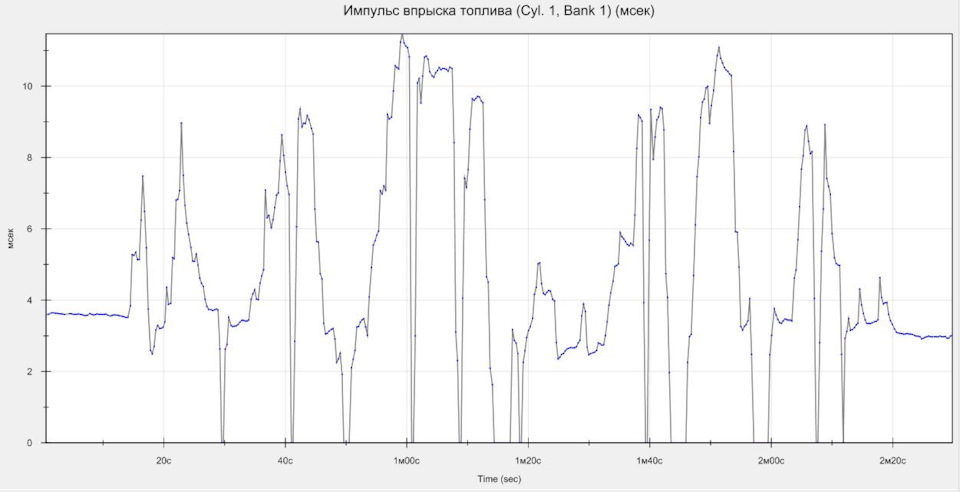

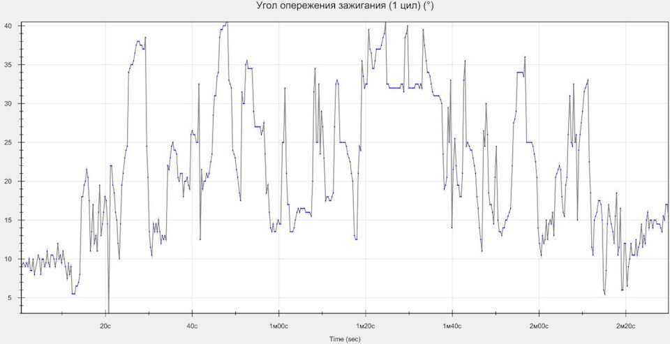

Сделал запись параметров в движении:

ты же ДПДЗ самым первым проверил, да?
Проверял сразу как пошли глюки. Но вчера решил еще раз перепроверить. Хрень какая-то...
- Двигатель привода ДЗ: 6 Ом при норме 0.3-100 Ом
- Напряжения (все замеры делались от регулируемого БП, напряжение 5В):
Напряжение главного датчика: 0.85-4.32 В при норме 0.45-4.88 В
Напряжение дополнительного датчика: 1.68-4.45 В при норме 1.33-5.007 В
