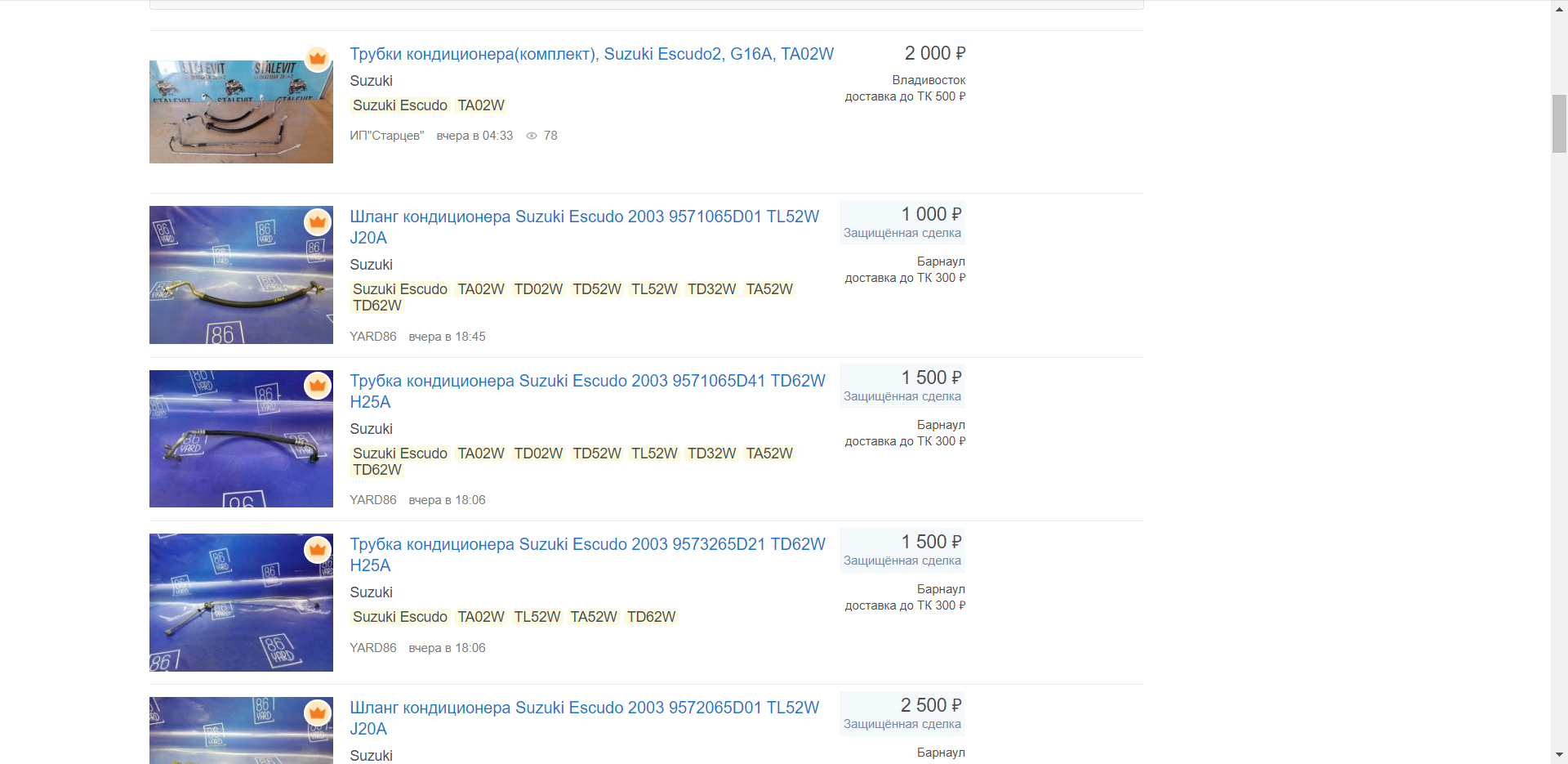

Вернулся я к теме замены радиатора кондиционера. Сам кондиционер приобрёл с верхним подключением. А вот по трубке нужна ваша помощь. В итоге трубка под номером 95710-65 - это трубка в салон. Если я правильно понял, то нужная трубка для верхнего подключения 95720-65D01, 95720-65D41 либо 95720-65D40?
Помогите пожалуйста определиться с номерами

Вернулся я к теме замены радиатора кондиционера. Сам кондиционер приобрёл с верхним подключением. А вот по трубке нужна ваша помощь. В итоге трубка под номером 95710-65 - это трубка в салон. Если я правильно понял, то нужная трубка для верхнего подключения 95720-65D01, 95720-66D41 либо 95720-66D40?
Под номером 1 трубка с верхним подключением.
95720-65D00

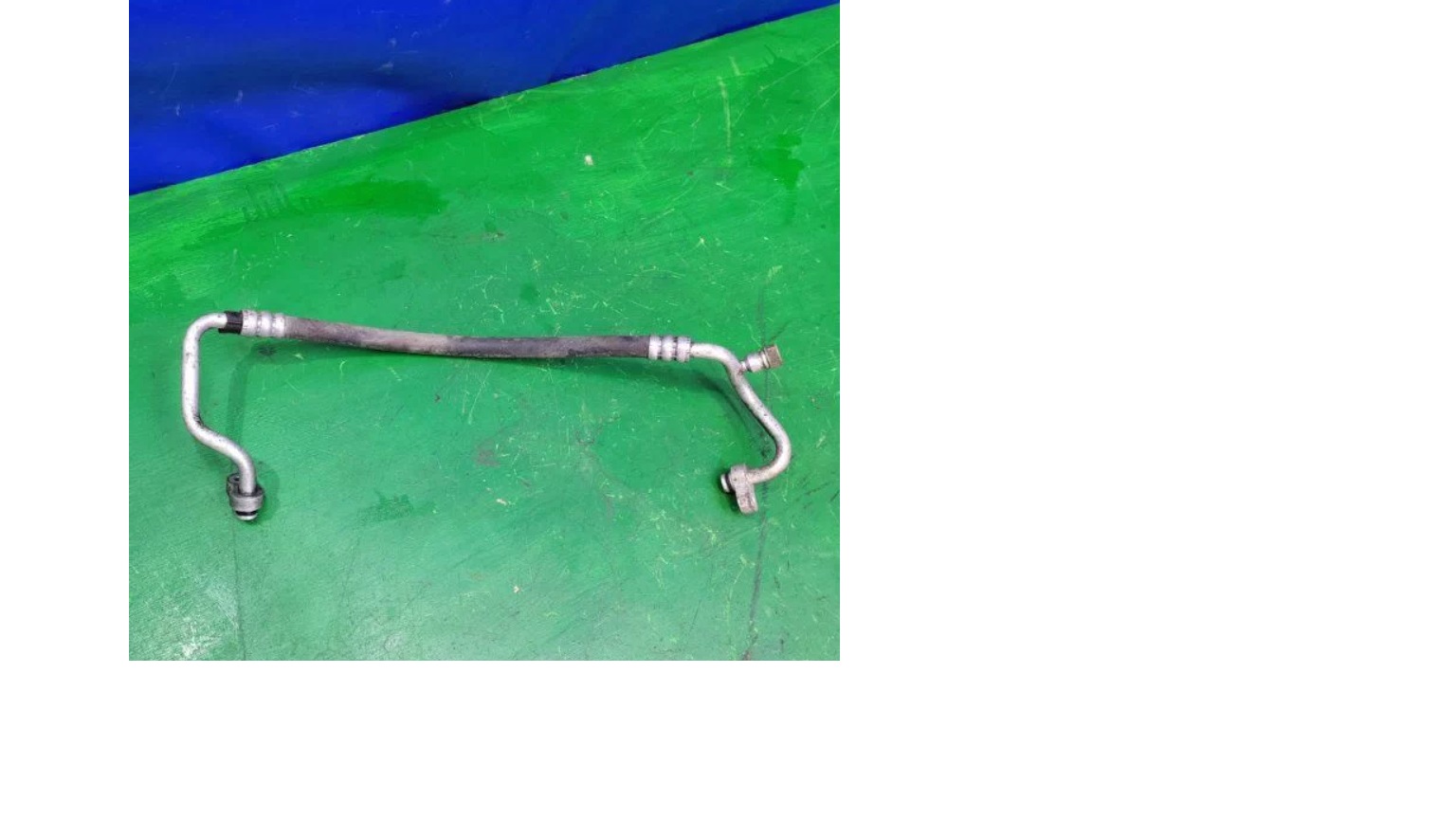

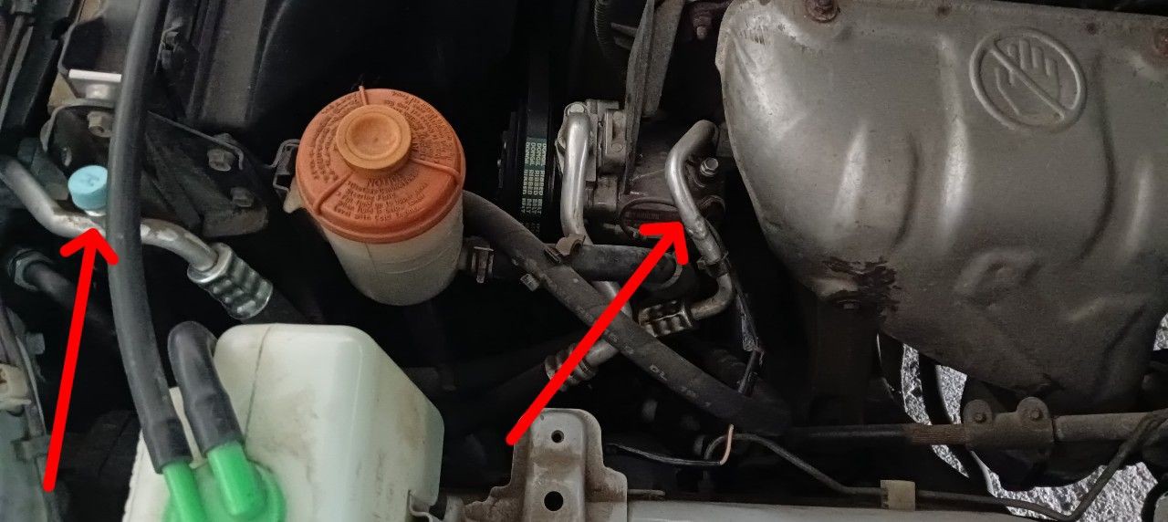

Привет. Такая же история с радиатором кондиционера. Родного не найти, только с верхним подключением. Какой фирмы лучше брать, не дорогой? И ещё, у трубки с верхним подключением, конец который идёт к компрессору, загнут в другую сторону(на скрине родная). Встанет она?
PS Какой вес у родного, не в курсе?
Какой взял?
Взял SAT (stsz823940)

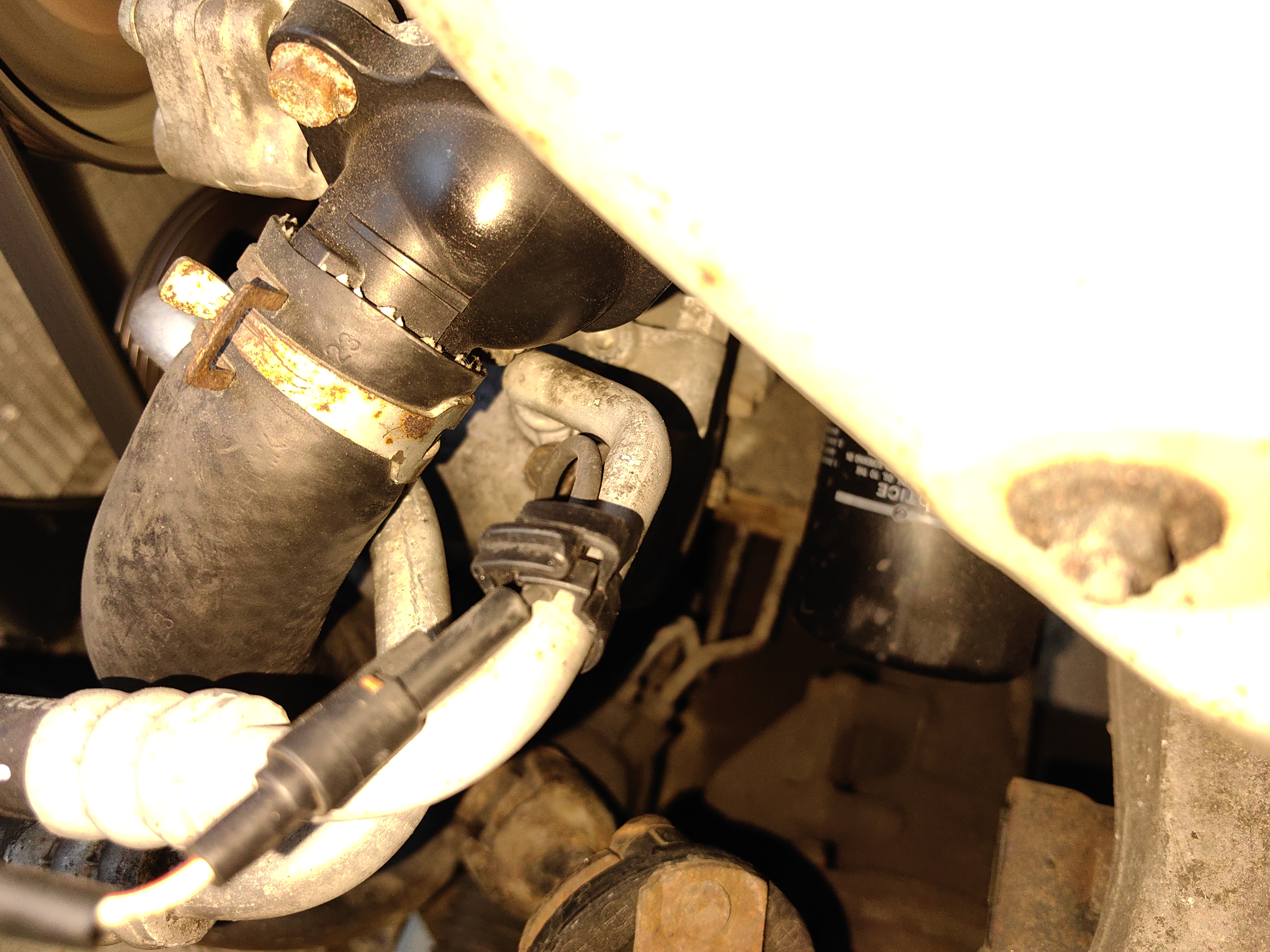

По трубке вообще пока не понятно, т.к. у меня та часть, которая к компрессору - у неё боковой выход, а сверху проходит патрубок и нет уверенности, что хватит места. В субботу поеду на установку и тогда будет ясно, как это всё встанет
P.S. у меня если что SGV 5 дверная 2 литровая 2003 года.

В итоге поставил радиатор с верхним подключением (stsz823940). Был с боковым (передним)
Для этого приобрел соответствующую трубку 95720-65D40. Подошла без проблем.

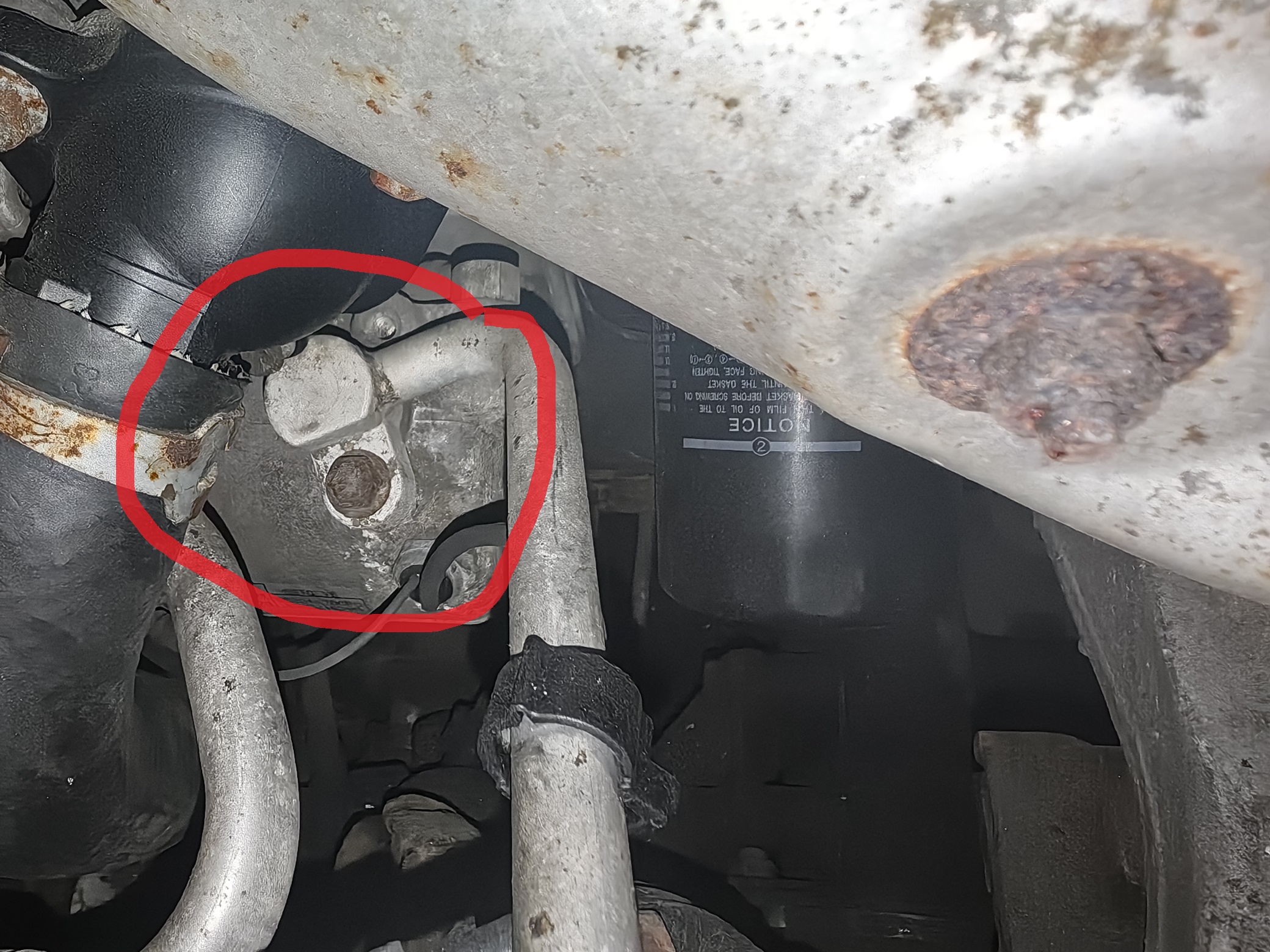

...приобрел соответствующую трубку 95720-65D40. Подошла без проблем.
Купил такую же, но мне не подходит, нпдо конец к компрессору переваривать. Заправил, как радиатор, не потёк?
Не потёк, а так время покажет. Надо смотреть, как летом будет работать
