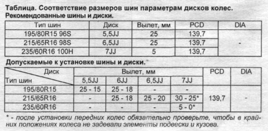

может кто знает есть ли аналоги колесных дисков, может с других машин подходят?
PCD: 5x139.7
DIA: 108 мм
Точно от УАЗ кто-то ставил, там разболтовка такая же. От Соболя тоже можно посмотреть. На Ниве ЦО меньше, а разболтовка та же.
Подскажите пожалуйста где конкретно они продаются?
Магазины ГАЗ, УАЗ.
Посмотрите ещё ЮЛА, Авито. Лучше всё же родные брать.
Я ставил 16" Меркурий для УАЗ от ВСМПО, но конструкция сузучьих суппортов непростая, пришлось 5 мм проставки вперёд ставить. В общем, повнимательнее к вылету.
Штатный вылет ET-0 одинаковый на УАЗ и на Suzuki. Тут к конструкции диска вопросы. Любой неоригинал может цеплять. Нужно мерить.
Ещё есть такое, что на сточенных колодках и тормозных дисках всё будет нормально, а с новыми дисками и колодками суппорт упирается в колёсный диск и колесо клинит. o_O
Нужно брать с запасом.
Да ладно! :rolleyes:
Видимо, я как-то упустил уазовскую модель с таким вылетом, обычно от ET40 до ET20. Если только тюнинг какой уазовский. Так что
Ну а то, что отверстия под уазовские шпильки чуток побольше (или ЦО немного больше попадется) - ничего страшного, все равно диск на ступице по конусам гаек центруется.
Извиняюсь. Напутал. Действительно, у УАЗ штатный вылет ЕТ 35-40. Под широкую резину и бездорожья ставят нештатные диски ЕТ 0-20
