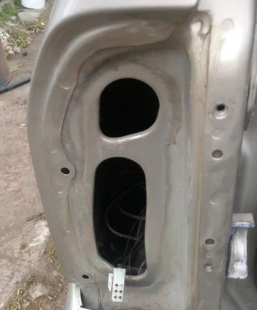

Всем здравствуйте. Собственно вопрос - как поменять правый задний фонарь ничего не сломав) Есть ли какие то нюансы?

Приоткрыть заднюю дверь и открутить 2 винта слева от фонаря в щели двери. Взять фонарь двумя руками и ровно тянуть на себя( назад) с небольшими усилиями.. Там пластиковые защелки. На морозе аккуратнее. Отсоединить фишку. На примере фото левой фары, можно понять где клепки, а где винты. Симметрично ей правая.

Благодарю, все получилось, ничего не сломала)
Отлично, поздравляю!
Главное перед тем, как менять - нужно ознакомиться с инструкцией ;) но что-то большинство людей такие рекомендации просто игнорируют))
