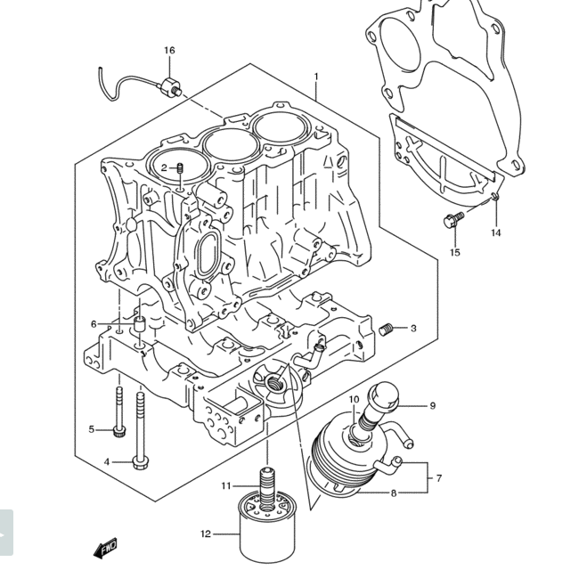

доброго времени всем. подтекает и капает масло, со стороны масляного радиатора (двигатель К6А).
это штука , левее масляного фильтра. это как можно вылечить? кто подкажет? 1733108807124.png 1733108807124.png

Давненько у меня уже был К6А... сейчас стоит дизель от Ауди. Но порассуждаем: что есть "течь масла"? Это или а) трещина в корпусе, или б) севшая прокладка. Могут течь шланги в месте посадки на патрубки, но сильно вряд ли.
Отсюда 2 способа диагностики (и оба требуют поездки в сервис, ибо только там найдутся нужные приспособления) - демонтаж и опрессовка теплообменника и осмотр всех резиновых и медных уплотнений. Если треск в т/обменнике - только замена на такой же с разборки, если прокладки - то просто замена, но на новые. Скорее всего у Вас просто осадка прокладки номер 8.

был в сервисе. сказали, что скорее всего 2. но есть сомнения, прокладки там простые, обычные круглые по сечению, или какие то фигурные...не подскажете?

По этой схеме хрен поймёшь, что за прокладка - гаскет и гаскет. Если номер скопипастить в экзист, то там это гаскет ойл, дрэйн. Других ойловых вроде нету. Но и эта - просто кусок паронита, я бы на месте ТС просто вырезал новую из паронита по образцу паркетным ножом.
