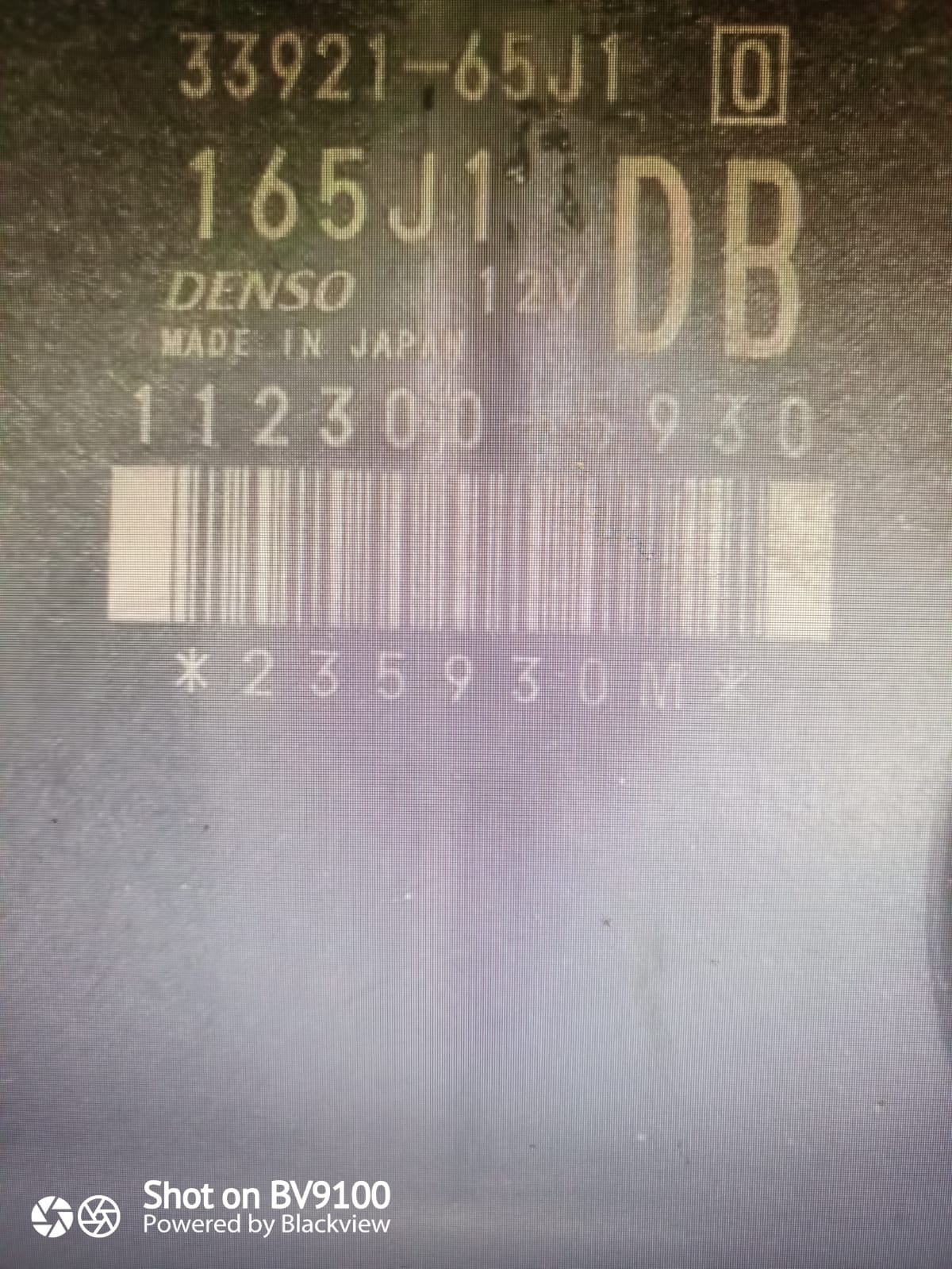

Добрый день, купил SUZUKI GRAND VITARA 2007 года, начал перепрошивать блок управления и столкнулся с такой проблемой , сейчас на авто стоит блок 33921-65J10 (DB), после перепрошивки они уснули, электрик два дня их перепрограммировал и оказалось так что они смогли проснуться после перепрошивки на дизельный ДВС. У меня такое чувство что предыдущий хозяин воткнул не родной блок. Возможно ли такое и кто может подсказать какие мозги двс родные стоят? У Меня СУЗУКИ ГРАНД ВИТАРА 2 литра , АКПП, 2007г.

Фото блока с маркировкой можете вывесить?

Это ваш родной блок скорее всего - у дизелей другая маркировка можете погуглить. Либо если его хозяин и менял то на аналогичный. Если обратите внимание то прошивки всякие для двухлитрорвых ГВ начинаются с 33921-65J1.
