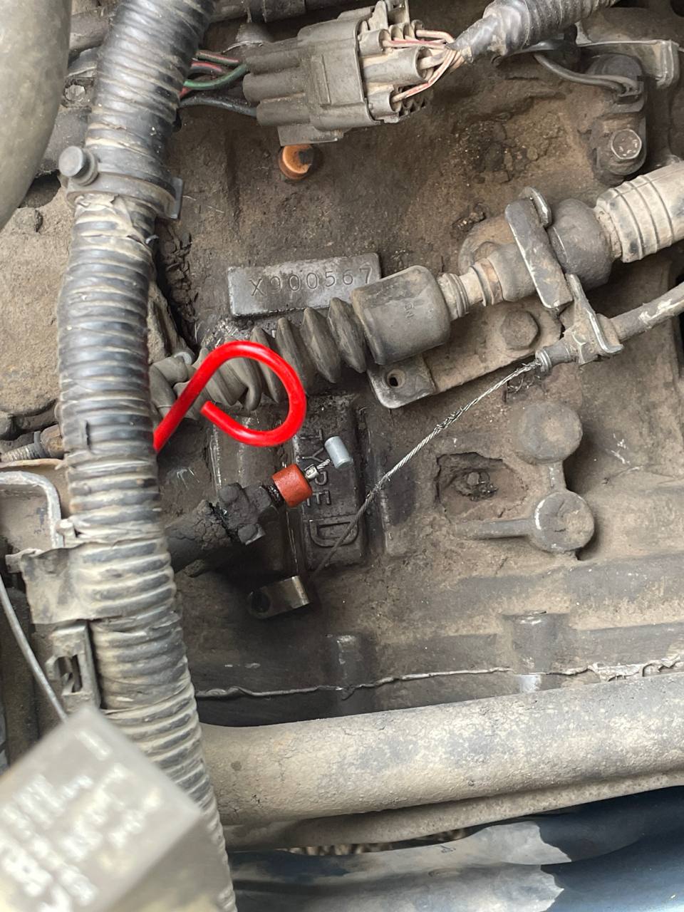

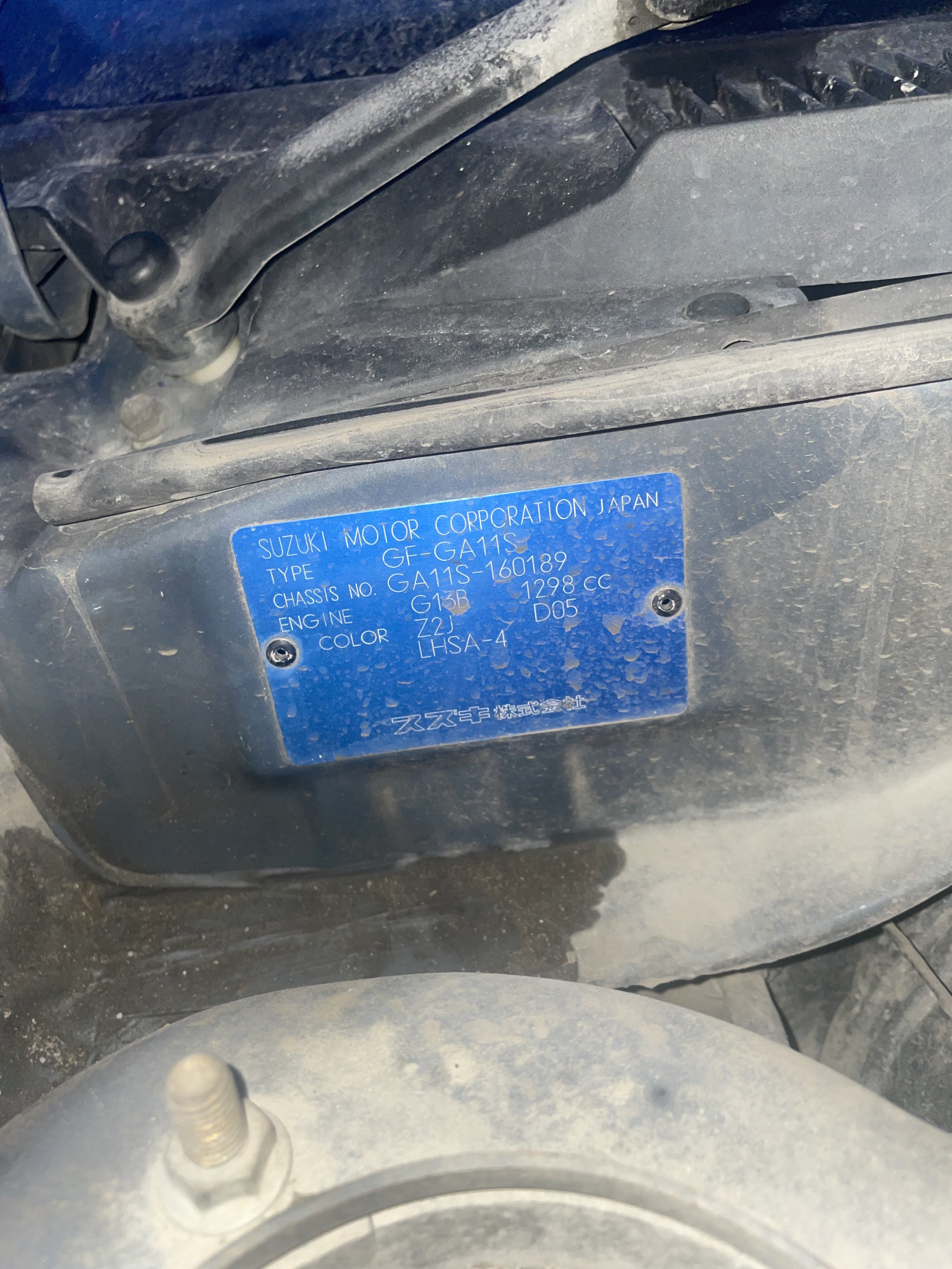

SUZUKI CULTUS G13B GA11S
Суть такая, все облазил, не могу найти модель акпп.
Suzuki cultus 1.3 1998
Модель двигателя - G13B
Номер кузова - GA11S
Модель акпп - ? (3х Ступка, передний привод)
Из всего на коробке 3 надписи:
1298см
TYPE D
Шильдик на котором написано Х900567
Нужно заменить коробку, модель которой я даже не знаю, и найти тросс кикдауна в продаже…

A210 или mx17
